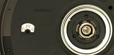

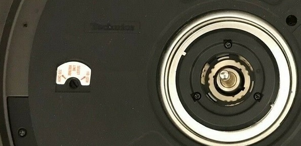

450 USD +4% + 23% = 575USD to w przybliżeniu 2200PLN. Wygląda że ma wszystko. Nasze oferty trochę wyżej zazwyczaj stoją. Żeby wyszło podobnie to trzeba by wziąść parkę po DJ'u, trochę doposażyć i jeden sprzedać. Ale przy okazji trzeba by te gramofony przed sprzedażą obejrzeć na ile sfatygowane.
Na pewno dla kogoś kto nie jest ogromnego parcia na zmiany 12x0 może być gramofonem na całe życie. Parametrowo/funkcjonalnościowo ma wszystko co niezbędne. Co najwyżej brakuje ułatwiaczy w stylu autostop. A na tym ramieniu można powiesić tonę różnych wkładek i mezalians to nie będzie.
A jeszcze jedno nie wszystkie 1200 mk2 mają przełącznik 110V/230V. TO w sumie mk3, na fotce otworek widać ale czy jest switch to trzeba by bardziej z góry spojrzeć.
W sumie nawet w aukcji jest napisane że potrzebny transformator. Oryginalne trafa od 1200 na 230V nie trudno kupić i podmienić w środku.

Jednak switcha nie ma. On jest dość dobrze widoczny. Lepiej pewnie w UK czegoś szukać. Napięcie będzie się zgadzać i bez vat.
