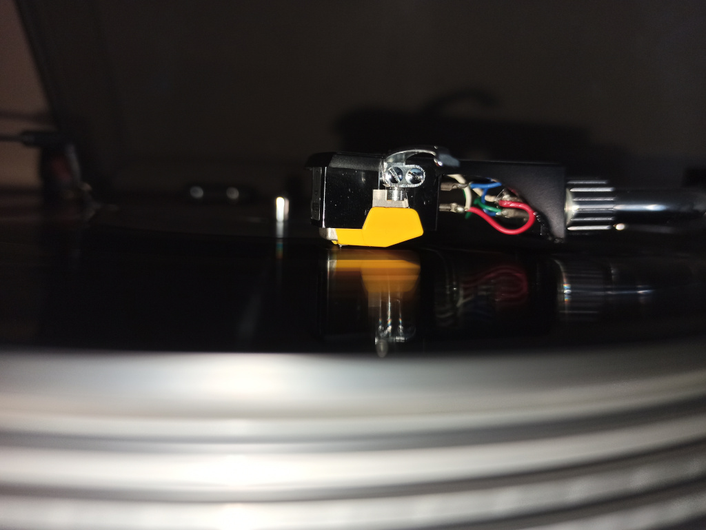

W Stanach znalazłem Made in Japan za 50$.
No dobrze by było aby ktoś z użytkowników tej wkładki się wypowiedział. Dowiedziałbym się może gdzie i jaką igłę kupić.
A może ta igła nie jest jednak kompatybilna z mg35v? Tak się zastanawiam tylko.
A tak a propos wamatowskiego ATS-a to gra wyjątkowo plastycznie jak na tę klasę igły. Tylko.... wydaje mi się, że ma słabe "zawieszenie" i wkładka coraz to się bardziej obniża, jakby jej brzuch opadał hehe. Może jej zmniejszę nacisk na 2g. Dołączę fotkę tylko ja zmniejszę.

Posty: 45478
Re: Jaką igłę do MG35V kupić?
#19
Faktycznie słabo to wygląda, że tak nisko siedzi.

Bawiłem się jeszcze raz igłą od thakkera. Po wsunięciu jej w gniazdo ale nie do końca i poruszaniu na boki, da się uzyskać bardzo dobry dźwięk ale tylko w prawym kanale. Lewy albo milczy albo gra bardzo cicho. Każde wsunięcie igły do końca gniazda skutkuje paskudnymi zniekształceniami. Ponieważ wamatowska ats też zaczęła zniekształcać, założyłem Ortofona, chociaż nie gra on tak jak mg. Trudno. Może rozejrzę się za inną wkładką.

Brzmi jak źle osadzony magnes na igle.
