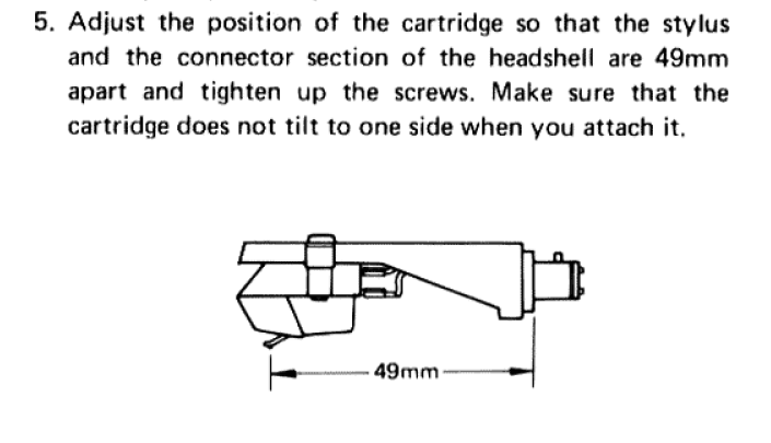

I o to mi właśnie od początku chodziło. Teraz pozostaje kwestia ustawienia wkładki w headshell (overhang). Jak wrzucisz nowa igłę to zmierz taką odległość.
Te 49mm jest typowe dla gramofonów Sony. Dla Technicsa powinno być pare mm więcej ...

#26
Post autor: Tomala72 »
Prawdopodobnie odległość powinna wynosić 52mm. Obecnie mam 49mm czy to źle?
Posty: 44383
Re: Technisc ls 231 Jaka wkładka i igła
#27
Tak, powinieneś mieć 52mm.
