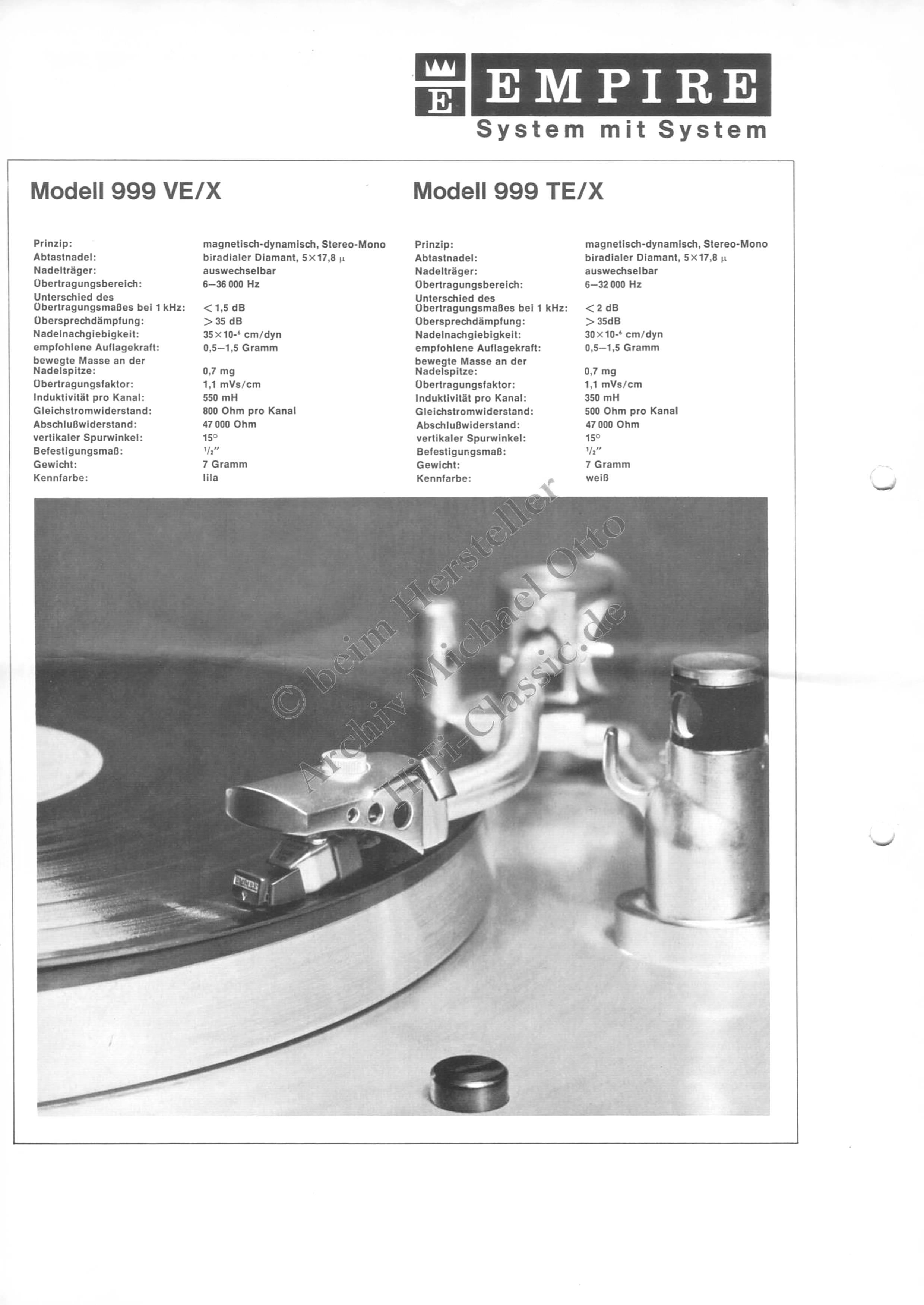

Przy okazji wyszperałem trochę materiałów:

A tak swoją drogą czy te igły wymienione w tej broszurze są wszystkie kompatybilne? Wiem, że wszystkie mają okrągłą rurkę, ale czy ktoś kiedyś sprawdzał czy te igły do modeli 9XX będą pasować do 1000 Z/EX? Sprawdzę wieczorem tą zieloną, bo mam jakąś używkę i dam znać
domibobi
Posty: 3522
Gramofon: Sony PS-X65
Re: Empire 1000ZE - igła
#28
Post autor: domibobi »
Ja sądzę, że jak najbardziej. Większość z nich jest dostępna na Dacapo (kilka bez kolorowych obrazków) jako alternatywa dla Empire 1000ZE / 1000ZE/X.
