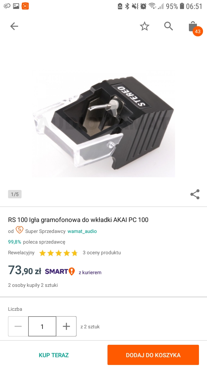

Odświeżę temat. We wamacie aktualnie jest igła rs-100 74zł wiadomo co to za firma? Oni tylko piszą zgodność z Stylus Japan Co. I że japońska :? . Marki igły nie podali.

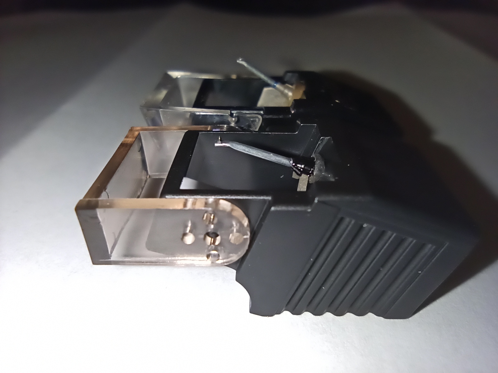

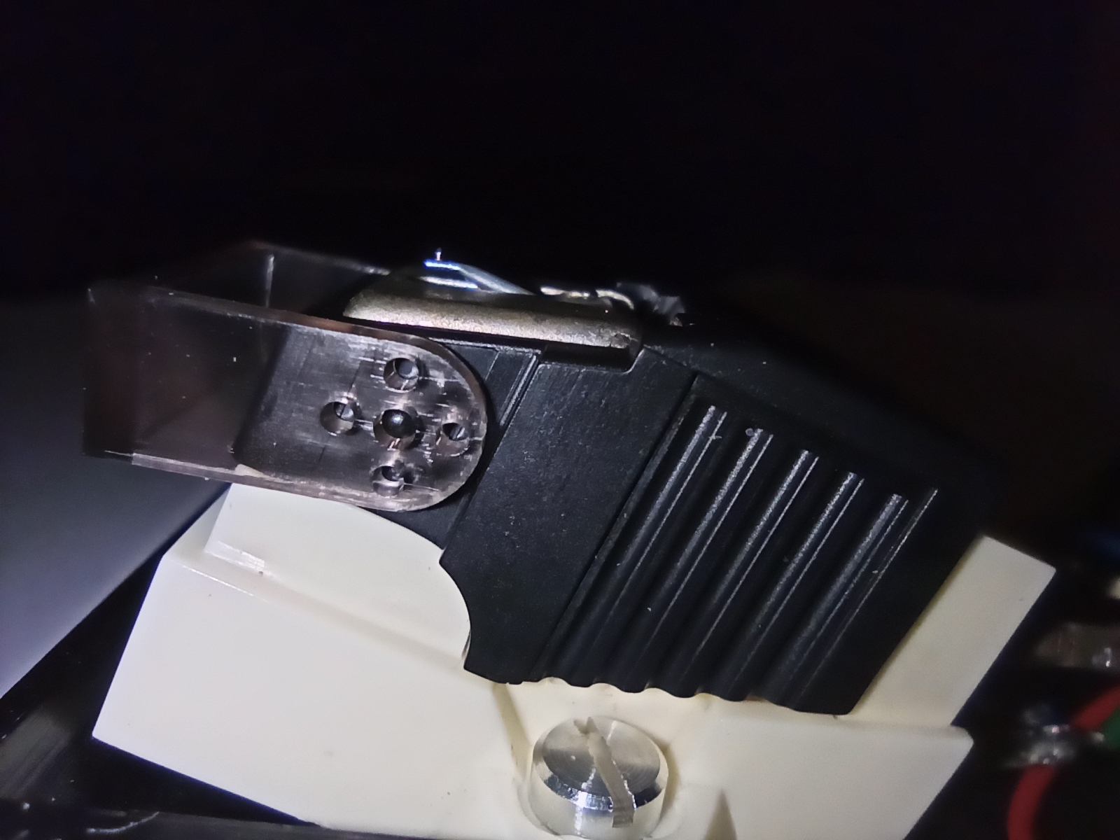

Ostatnio zakupiłem we Wamacie igłę do Shure 75. 69zł i wszystko ok. Gra i trąbi za ten pieniądz elegancko.

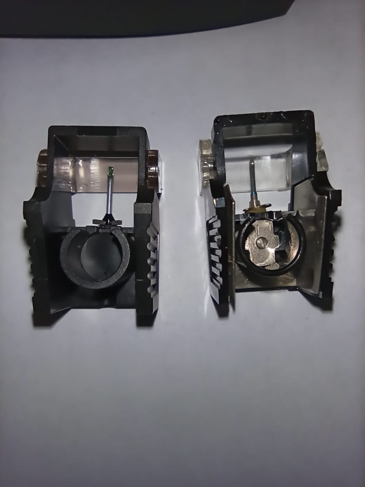

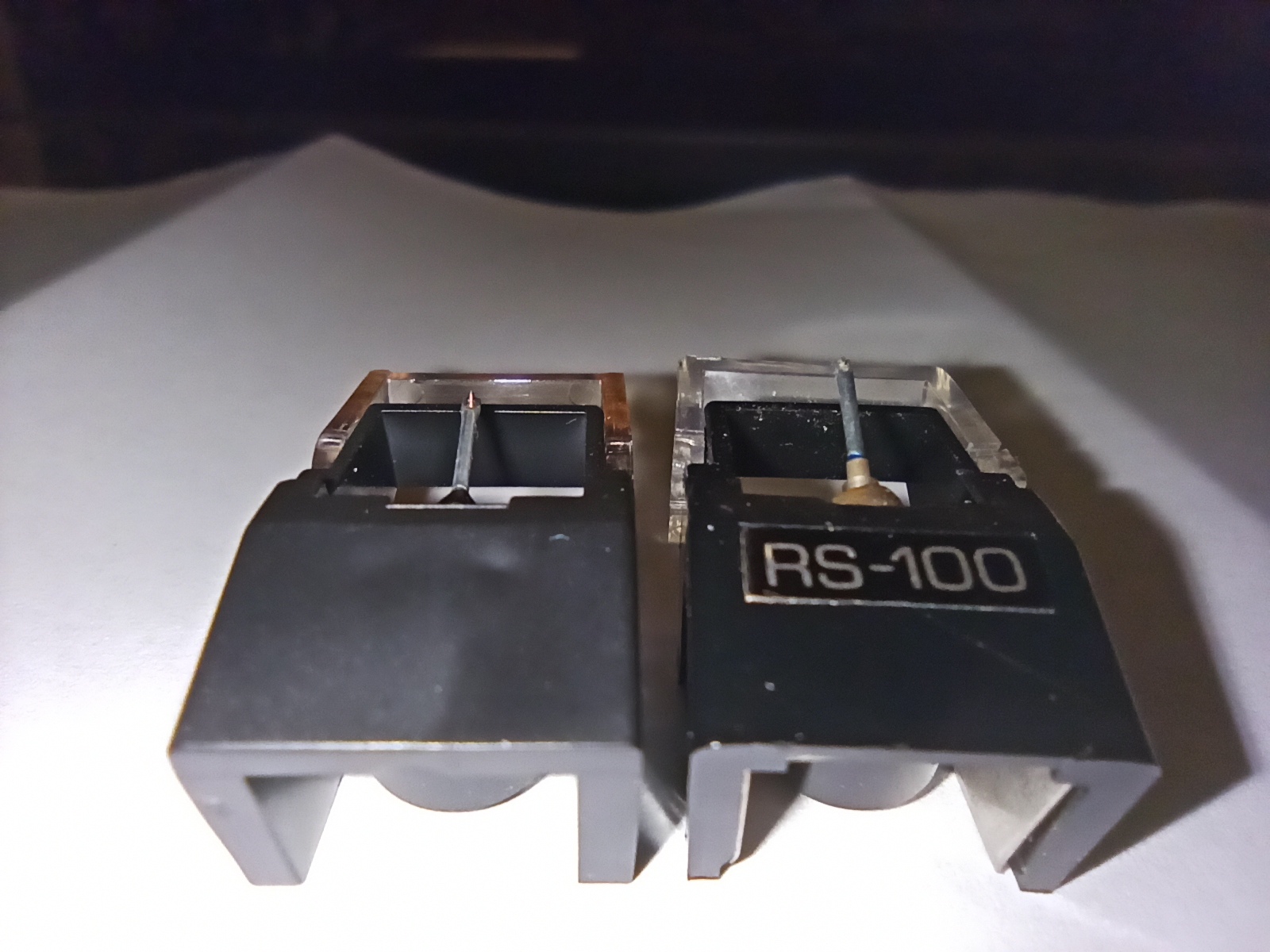

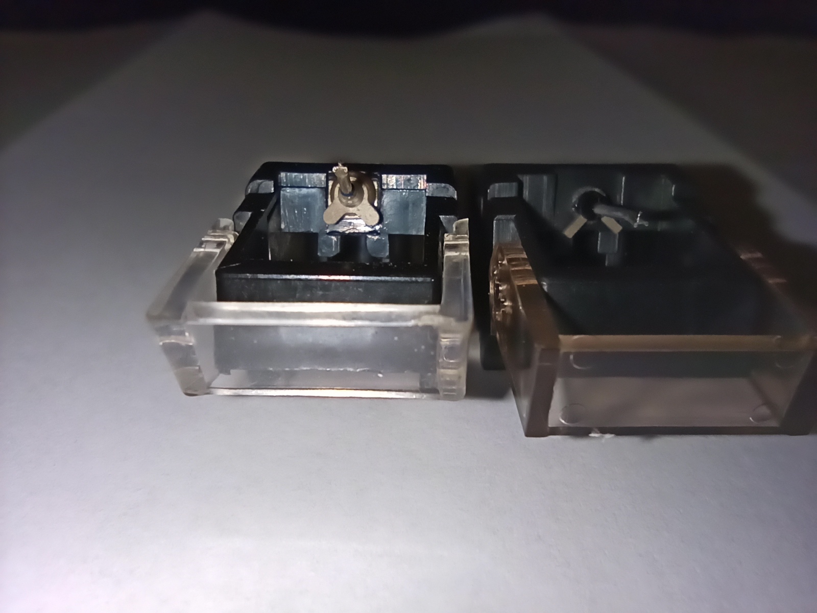

Domówiłem więc do PC-100 igłę za 74zł także we Wamacie i to co przyszło to jakiś plastik fantastik. Zawieszenie igły zapadnięte. Brak metalowego kosza w środku. Na aukcji ani na stronie nie piszą o zdjęciach poglądowych, także produkt nie zgodny z opisem. Mega suabo. Napisałem o zwrot i czekam na odpowiedź. A zdjęcia dla przestrogi.

Dodam, że stara igła z napisem RS-100 to prawdopodobnie Tonar. Kasę oddadzą i będę kminił od kogo zamówić by nie dostać bubla.

W wolnej chwili znalazłem u thakkera igłę co przyszła do mnie z wamatu. Identyczny plastik fantastik. Swiss Made. Polecam omijać szerokim łukiem.
Posty: 45614
Re: AKAI AP-100C z wkładką
#24
Thakker zaopatruje się w tej samej hurtowni co Wamat.
To jest dość zaawansowana wkładka, o nietypowej budowie, stąd też oszczędność konstrukcyjna przy najtańszych igłach mocno rzutuje się na jakość dźwięku.

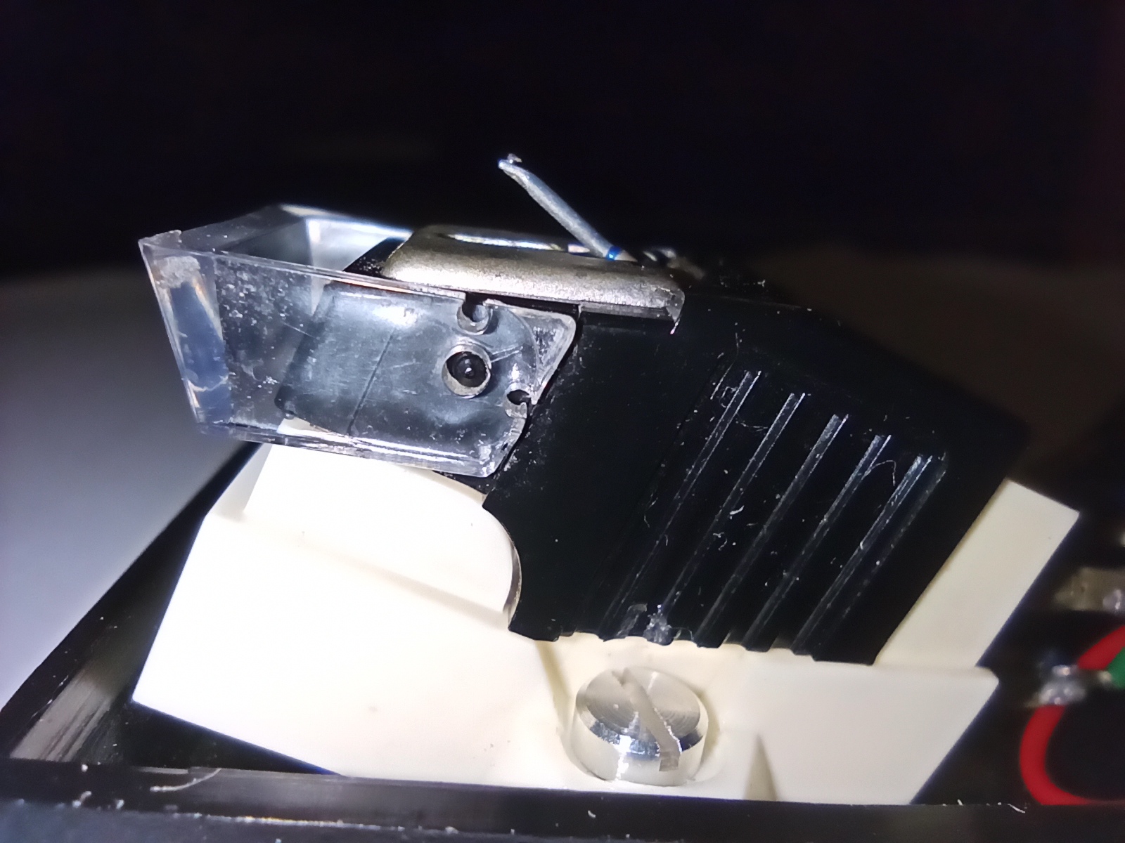

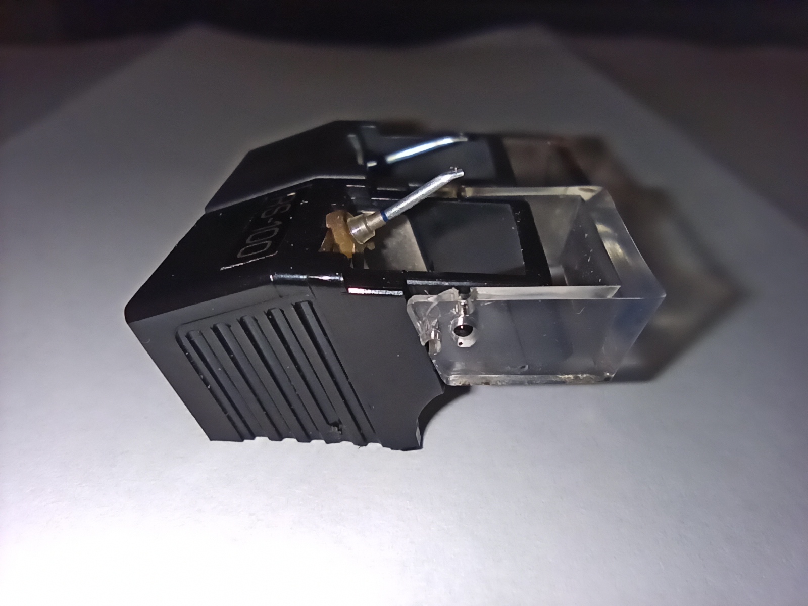

Niestety nie dane mi było nawet sprawdzić gdyż igła dosłownie leży na wkładce. Co owocuje starciem obudowy igły z płytą. Leci zwrot. I mam na oku old stock ori piezo.

Zauważ (i zwróć na to uwagę bo to ważne !) że igła którą zakupiłeś ma 2 magnesy (kwadratowe "wąsy").I z Twojej wkładki która jest wkładką typu MI robi wkładkę typu MM.Są to wyjatkowo lipnej jakości igły.JICO produkuje zamienniki zgodnie z oryginałami czyli z "wąsami" z metalu.Mają do wyboru szlif sferyczny i eliptyczny.To bardzo dobra wkładka tylko z odpowiedniej jakości igłą.

Zdjęcie z aukcji. Nigdzie nie jest napisane że to foto poglądowe. Dlatego się skusiłem :) . A tu taki numer. :lol:
