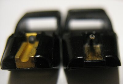

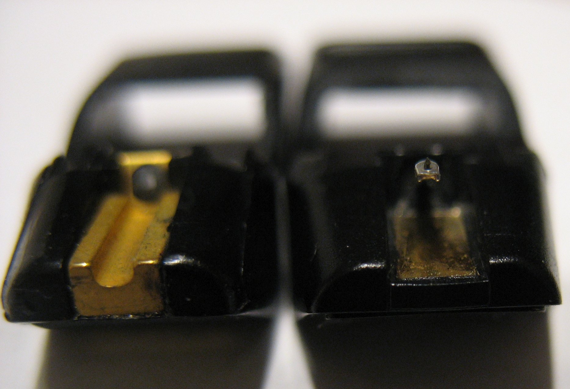

Kupiłem igłę od gościa z Korei i jakoś dopiero teraz zastanowił mnie brak magnesu pod cantileverem w porównaniu do oryginału. Jest tam tylko złota blaszka.
Zawieszenie w oryginale wydaje się OK. A teraz głupie pytanie, czy przełożenie wspornika pomiędzy obudowami coś polepszy przez ten magnes?

To nie jest magnes. Wkładki ADC nie mają magnesu przy igle.

Wkładki ADC mają (powinny mieć) magnes przy oprawce igły, a nie na cantileverze. Znalazłem takie info na VE. Dowiedziałem się też, że to co polecałeś i kupiłem to kupa.
Nie ukrywam, że była to najtańsza propozycja.

Faktycznie, za bardzo przyrównałem sobie mentalnie ADC do wkładek Nagaoki. Oczywiście to co pisze wolfie62 na VE to prawda jeśli chodzi o budowę igieł.
Mało komu opłaca się robić te igły "zgodnie ze sztuką" jak w oryginale, niemniej taki magnes w innym miejscu działa, inaczej nie byłoby produktu.
A skąd mogłem wiedzieć że najtańsza z przedstawionych opcji akurat ma inaczej zrobiony magnes?
Nawet w tym wątku na VE nie pada nazwa PM2237DE, a jedynie "EVG stylus".
Mało tego - inni ludzie piszą w tym samym wątku że mają igły EVG do ADC które mają magnes we właściwym miejscu.
Osobiście mam doświadczenie jedynie z igłami oryginalnymi, JICO oraz Tonar do tych wkładek.
NOS będzie najlepszy, ale też droższy.
Nie pamiętam czy są jakieś różnice w magnesach między mk2, a mk3, raczej nie, także można śmiało zastosować igłę mk2 jak i mk3.
Igły mk3 z zasady były sztywniejsze/mniej podatne od mk2.

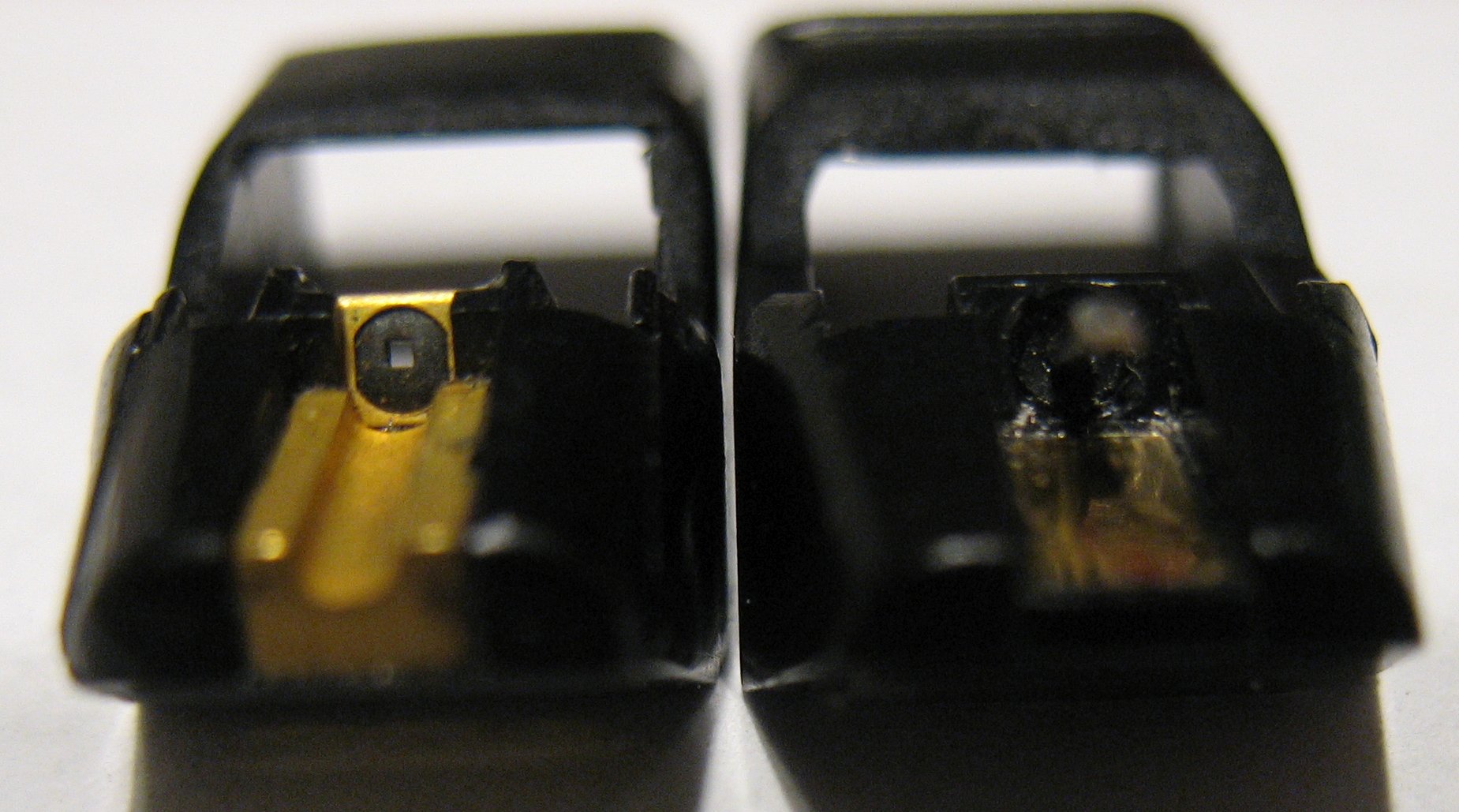

Ta igła którą zakupiłeś to szajs.Z wkładki Moving Iron którą są wszystkie wkładki ADC (z magnesem w oprawce igły) "robi" wkładkę Moving Magnet.Zamiast na końcu wspornika rurki z permaloju jest magnesik jak w typowej MM.
A nadto oryginalne igły (wsporniki) ADC mają w miejscu mocowania "zawieszenia" przekrój prostokatny (pasujący do prostokątnego otworu w łozysku zawieszenia..chyba nawet jakiś patent na to rozwiązanie był).
Zamienniki są natomiast okrągłe.
Nie przekładaj bo tak jak napisałem w tej igle zamiennej powinna być rurka z permaloju a jest magnesik.A teraz głupie pytanie, czy przełożenie wspornika pomiędzy obudowami coś polepszy przez ten magnes?
