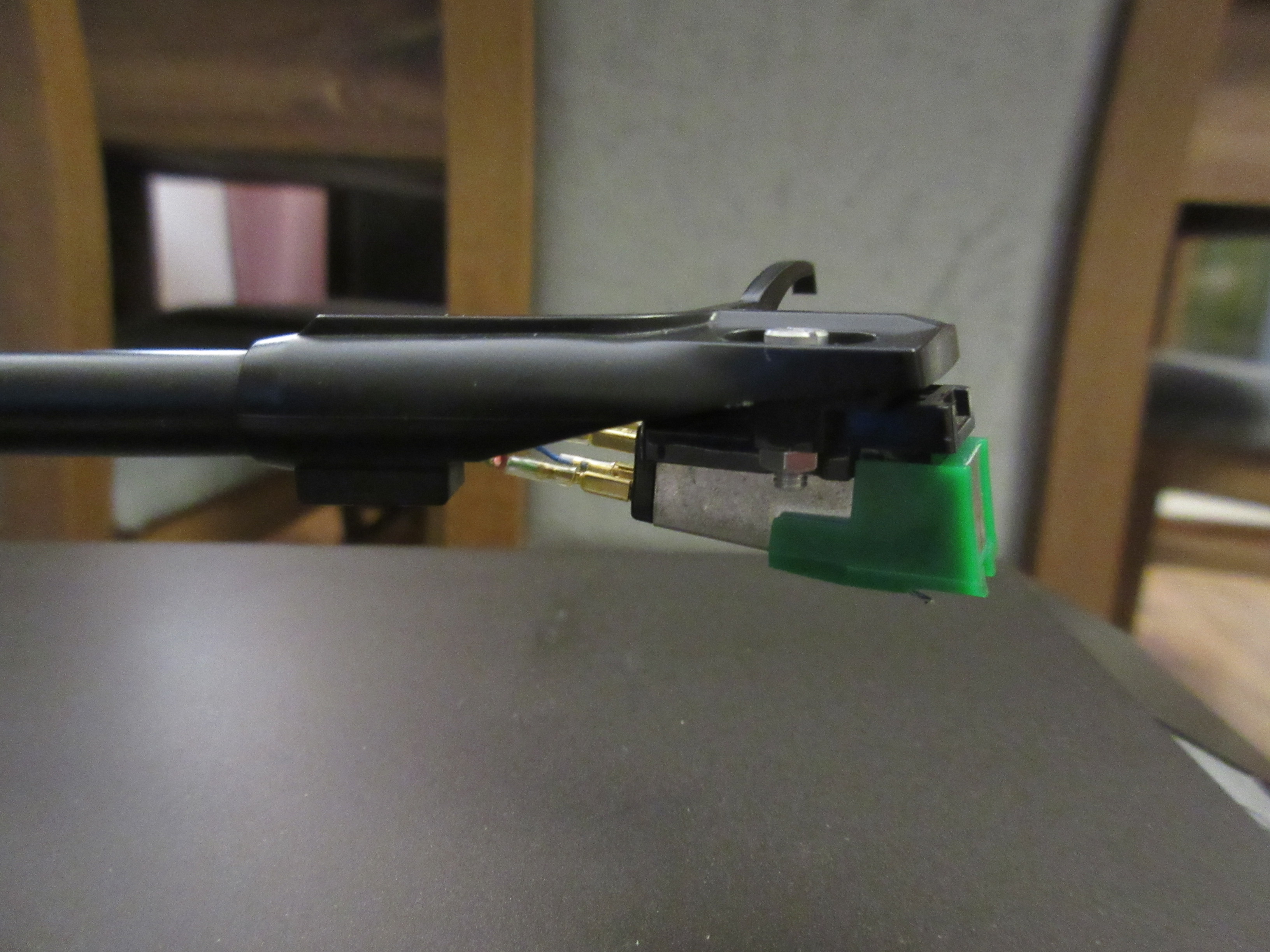

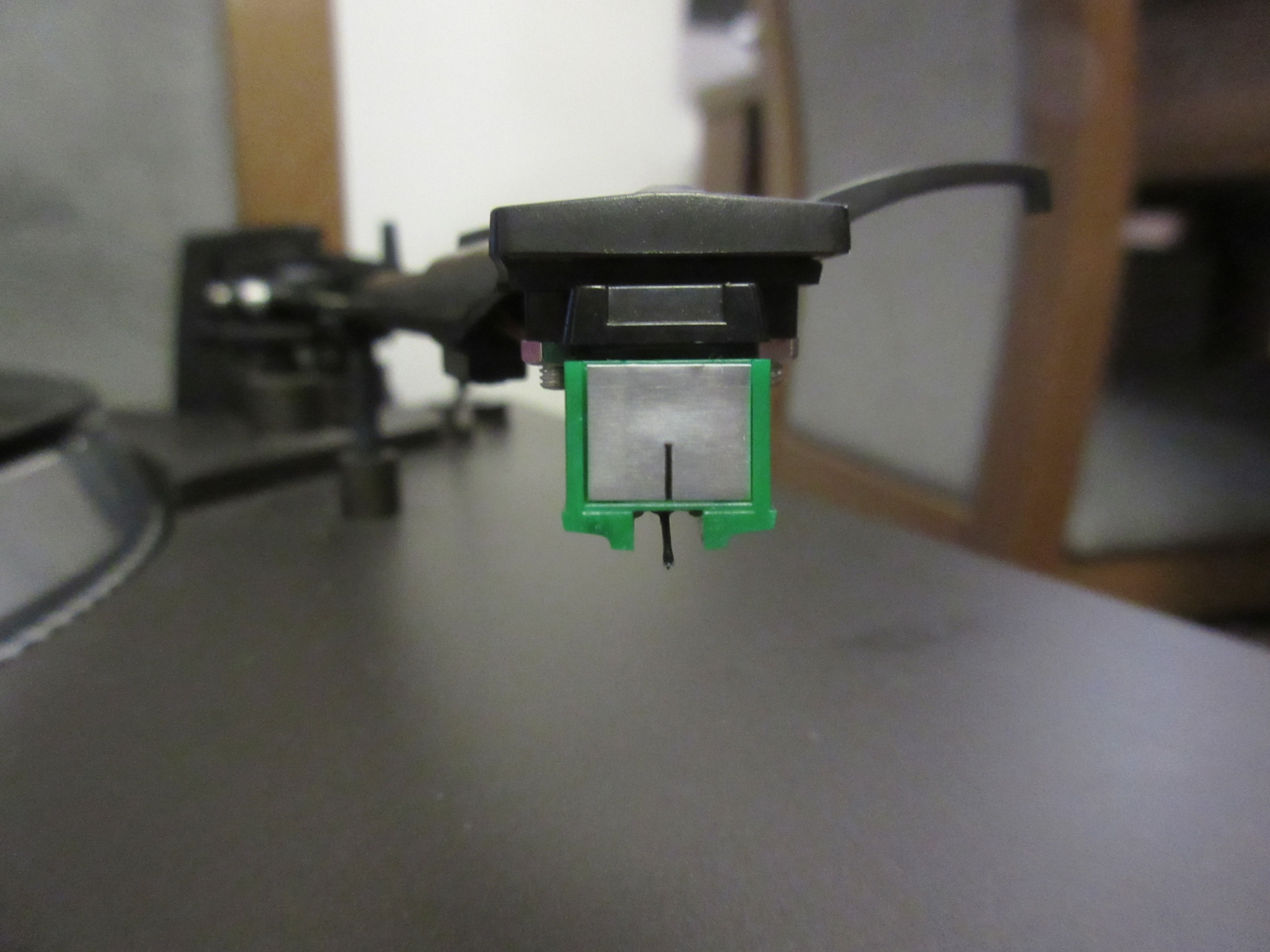

Pewnie będzie, że się czepiam :lol: ale ta zielona ma przekoszony cantilever. To może być przyczyna niedomagań dźwiękowych. North to porządny sklep, spróbuj reklamować. No chyba że to Ty wykrzywiłeś tę igłę.

No własnie, myślałem że mi sie wydawało. Ale na zdjęciu do bardziej widać. A czy to było wczesniej to trudno powiedzieć. Nowa igła jest wykrzywiona w tą samą stronę co stara. Czy źle ustawiony antyskating mógl to spowodować ? no ale bez przesady, to są aż takie siły żeby po może 30 minutach łącznie słuchania tak wykrzywiło ?

Nie ma takiej opcji.
Niestety niechlujstwo przy produkcji zamienników igieł jest porażające. Oddaj igłę do sklepu i kup nową, z pewnego źródła.

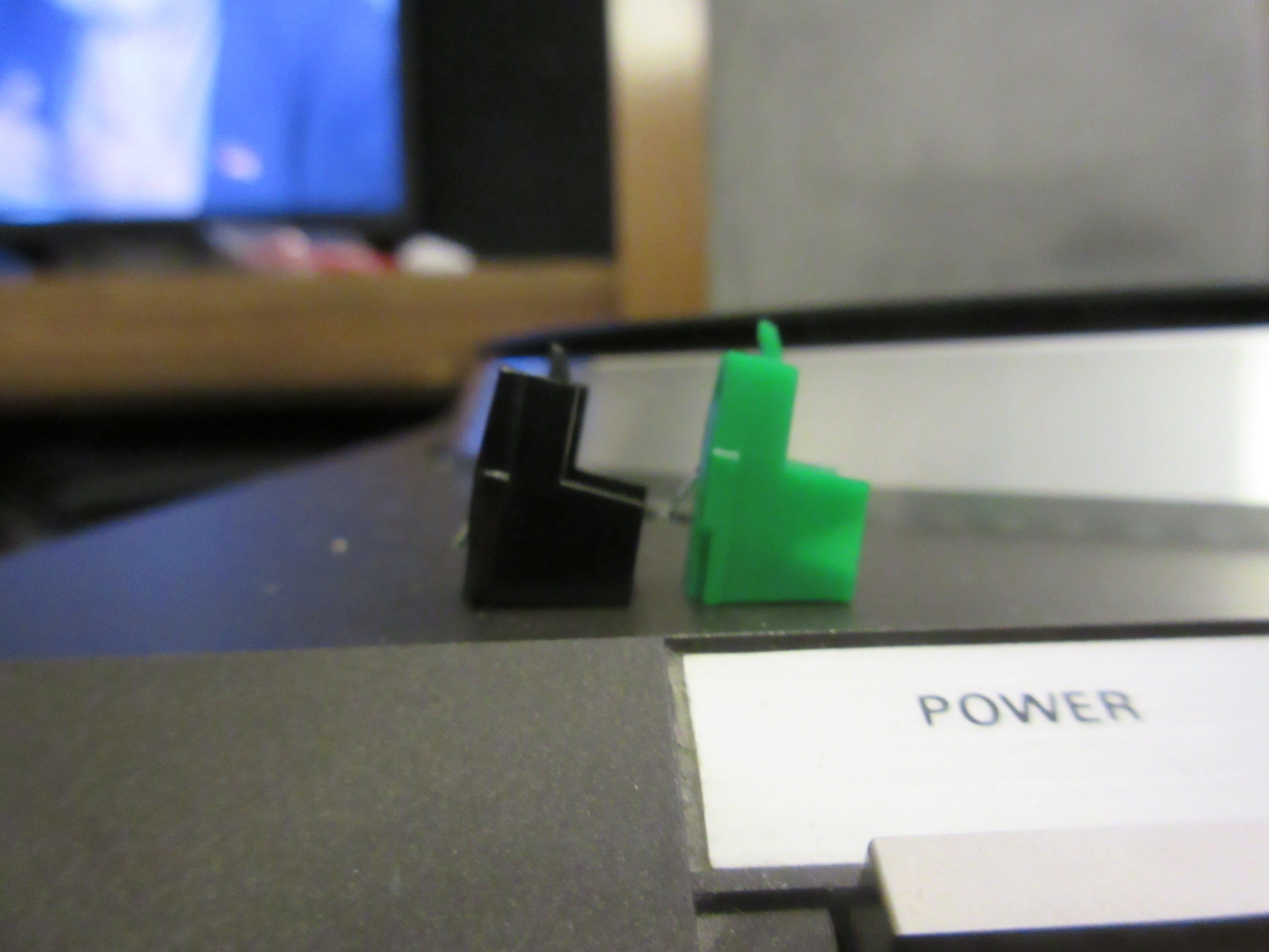

Ok krzywa igla swoja drogą. A co myslicie o wymiarach tej zielonej obudowy? Wyglada jak by na glebsza, moze nie wchodzi do końca i coś tam nie styka.

Niech koledze w north wymienią egzemplarz na nowy i tyle.
VLODI pisze:
25 gru 2017, 15:02
To byś nic nie słyszał.

No to w takim razie ją zareklamuję i tyle. Mam tylko nadzieje że krzywa igła rzeczywiście była źródłem problemu.
