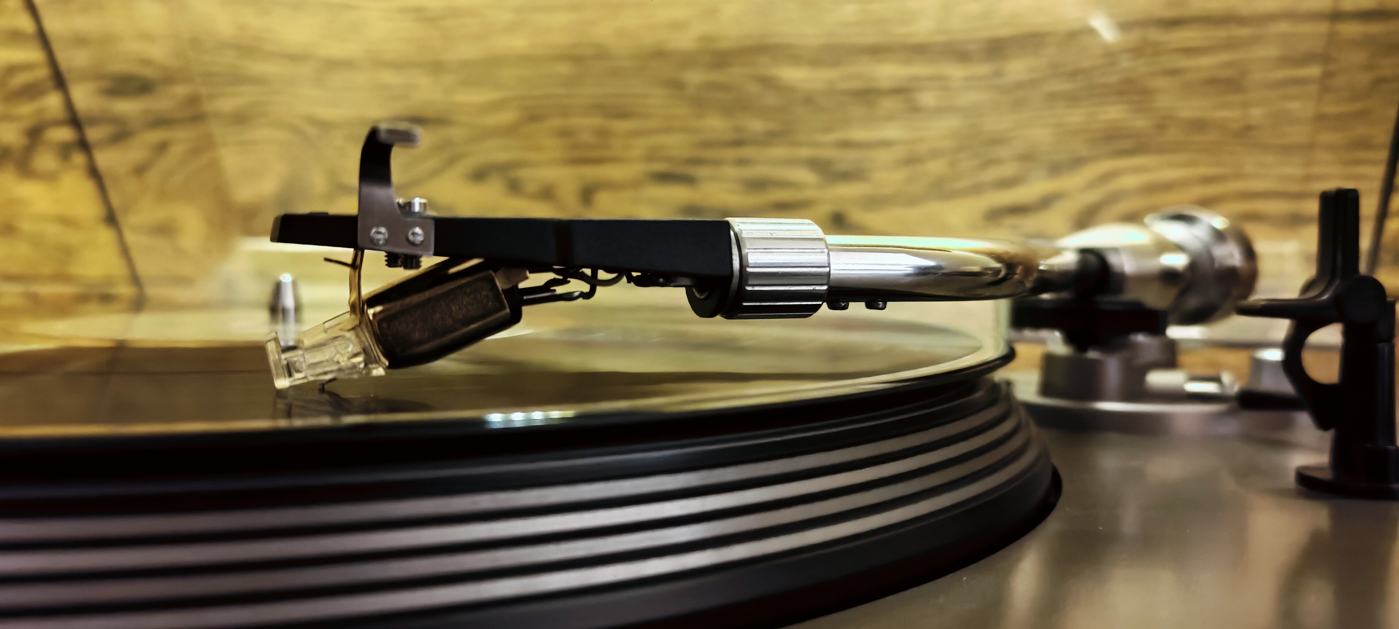

Nie mogę jednak znaleźć informacji w instrukcji jak podnieść ramię w Sony ps 4300 , Kolegą Radziulek pisał o jakiejś śrubce i kłopotach po regulacji , czy ktoś może pomóc ?

ufff znalazłem te śrubkę w " bananie" o której pisał Radziulego , uniosłem "banana o 5 mm do góry i teraz z dużym zapasem wkładka podąża nad płytą po zakończeniu odtwarzania , nie ma żadnego kłoptu z opadaniem windy więc Radzielasek musiał mieć tam kłopot - u mnie teraz pół cm nad płytą i pięknie schodzi na płytę

zakładam że mój gramofon nie ma regulacji VTA ( nigdzie nie znalazłem takiej informacji ) chyba że jest jeszcze jakaś inna możliwość - będę wdzięczny za pomoc

Wojtku wiem że przećwiczyłeś empire w szerz i wzdłuż ... czy VTA ma wpływ czy mam o tym zapomnieć i ewentualnie kupić E 4000 ?

Tak, ma wpływ. Empire tej serii lubią jak tył jest wyżej. Poza tym - są różne wysokości tej blaszki którą mocujesz śrubkami do koszyka.

Można wymienić jak znajdziesz wyższą - kiedyś można było dostać cały zestaw na eBay ale teraz coś nie mogę znaleźć.

Rozumiem że miałbym założyć niższa żeby wkładka bardziej "nurkowała" ?

Jeszcze bardziej to już możesz dobijać osłonką igły (chyba,że zdjęcie przekłamuje). Mam bardziej płasko, ale tył właśnie podniesiony.
- Posty: 44915
Re: Następca AT 95e do gramofonu Sony PS 4300
Osłonkę zawsze może zdjąć. Ja tak robię przy niektórych swoich Empire na oryginalnych igłach

Można, można. U mnie jest tak, że osłonka podniesiona do góry tworzy kąt rozwarty z obudową, co zasadniczo i tak wyklucza tarcie. Dobry sprzęt
Przy moim sceptycznym podejściu do wkładek, ta od paru lat wyjątkowo mi pasuje.
Swoją drogą kiedyś pewnie sprawdzę sobie jeszcze ostrzejszy kąt położenia wkładki w stosunku do płaszczyzny płyty.
