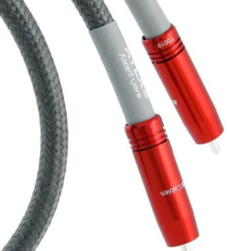

Czego się tak spinasz stary. Kable są w drodze. :) Okazało się, że ten pojedynczy kabel to kabel cyfrowy do podłączenia np. CD.
I to nie wina firmy Atlas a sklepu gdzie dokonałem zakupu. Sam się dziwiłem dlaczego na zdjęciu są dwie końcówki tego samego koloru. Ale już wszystko wyjaśnione i jutro zawitają analogowe kabelki RCA.
Zdjęcie z kablem cyfrowym.

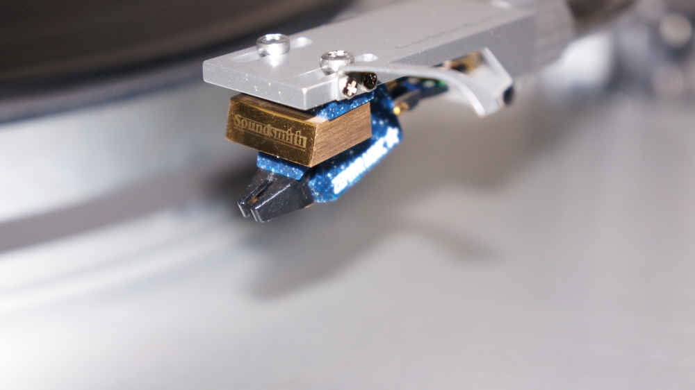

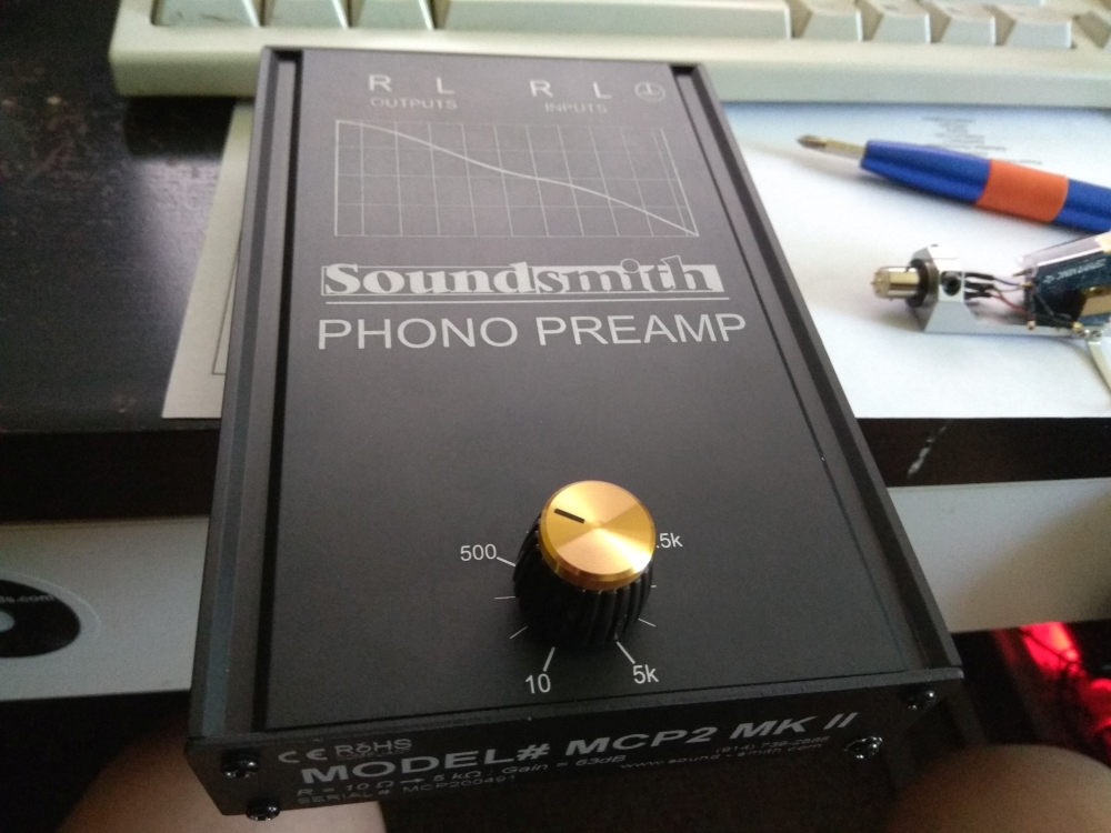

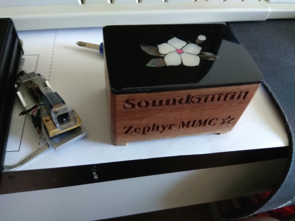

Ok, mogę podzielić się moimi zakupami. Otóż wkładka to Soundsmith Zephyr MIMC Star - moving Iron, (MIMC to skórt od Moving Iron Moving Coil), 0.4 mV oraz MCP2 MK2 preamp dla wkładek MC. Napięcie wyjściowe 0.1 - 0.8 mV.
Dziś mam zamiar złożyć wszystko do kupy. Ale już mam jedną niepewność. Otóż przy montowaniu wkładki Denon kabelki zgadzały się kolorami.
W przypadku wkładki Zephyr kolorki są zamienione. Patrząc od dołu HS od lewej jest (niebieski - biały) a z prawej (zielony - czerwony) i tak jest w Denon.
We wkładce Zephyr z lewej jest (zielony - czerwony) a z prawej (niebieski - biały). Teraz moje pytanie. Czy mam rozłączyć przewody w HS i je zamienić tak żeby pasowało czy nie zamieniać i podłączyć na krzyż? Zakładam, że podłączyć tak jak jest i nie zamieniać kolorów w HS.
Oki, podłączyłem tak jak jest, kolor do koloru. Teraz suwmiarką odmierzę 52mm. :)

Podłącz zgodnie z oznaczeniami. Nie sugeruj się inną wkładką.

Tak, tak Zbyszek. Nigdy nie spotkałem się z innym ustawieniem we wkładce, stąd moja mała niepewność. Dziś mam zamiar odpalić nowy setup. Trzymaj kciuki. :) Wspornik jest taki cienki. Wykonany jest z szafiru. Idealnie osadzony. Przy wyważaniu ramienia boję się, że mogę zniszczyć igłę. Wkładka ma zabezpieczenie w postaci takiej nakładki wykonanej z plastiku. Czy mogę wyważać ramię z tym plastikiem? Jego waga to zaledwie 0.38g.
Oki 52mm jak w pysk strzelił.

Możesz. Potem sobie odejmij te 0,38g na wadze. Masz wagę?

Postanowiłem, że wezmę wkładkę oraz preamp od Soundsmith. Nie miałem jak odsłuchać. Mogłem tylko sugerować się pozytywnymi opiniami w necie. Obciążenie dla tej wkładki to 470 Ohm, choć dostałem informację, że użytkownicy preferują nawet 1000 Ohm. Preamp ma pokrętło do ustawiania obciążenia.

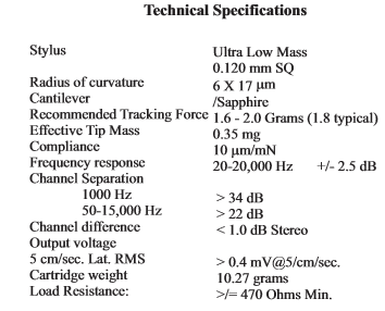

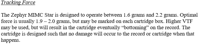

No to git. Z kapturkiem ustaw na wadze 2,4g. Jak go zdejmiesz zostanie koło 2g.

Myśłisz, że 2 gramy to optymalna siła nacisku? Razem z wkładką dostałem pendrive'a w kształcie klucza z danymi technicznymi.
