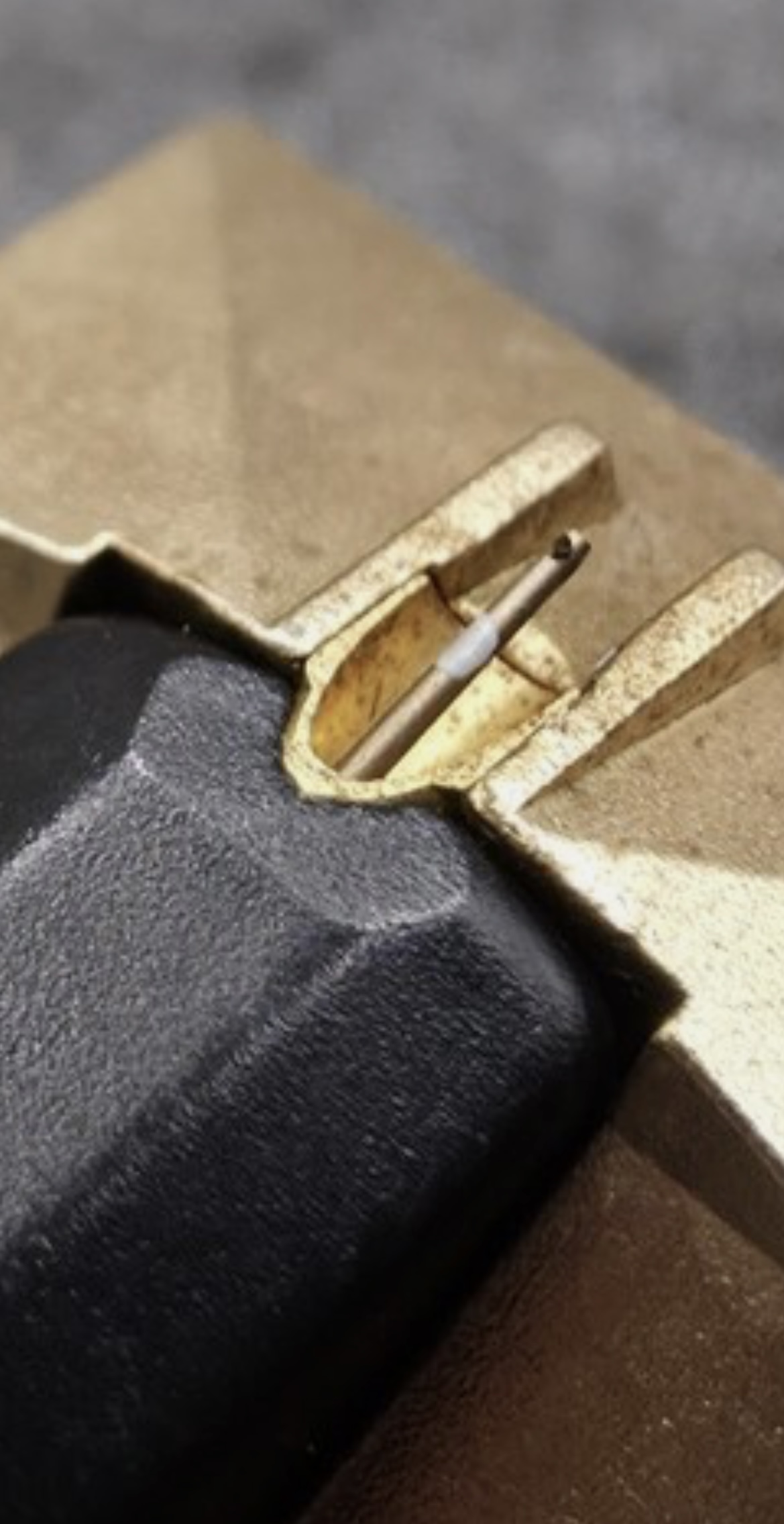

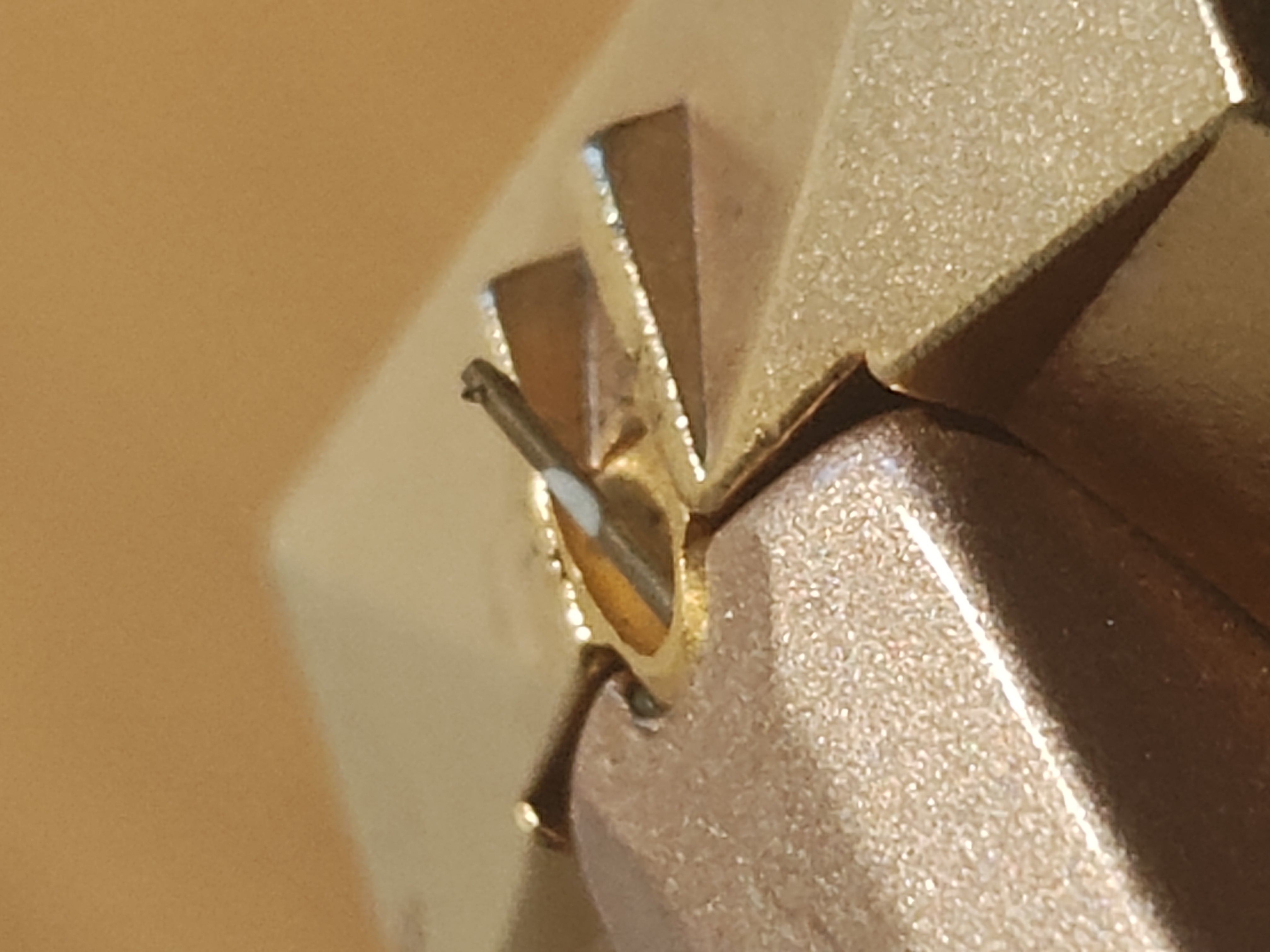

Małe pytanko do kolegów. Rozpatruję zakup orygianlnej igły do Technics epc-205c-II l. Igła posiada dziwną kropkę w kolorze szarym. I tu mam zgryz czy to jakaś naprawa czy tak już było (o czym informuje mnie sprzedający, nawiasem rzetelna osoba).
Posty: 45609
Re: Igła do Technics EPC-205,207
#125
Rzuć linkiem do zdjęć, tak najpewniej ocenić.
Od razu dodam że jedyna ori igła kompatybilna z body 205 II L ma oznaczenie 205 II X.
Wszystkie inne (samo 205, 205 ED, itp.) można przekreślić, bo nie będą dobrze dopasowane do generatora.

Wydaje mi się, że moja też ma. Moja ma oznaczenie jakie wskazał Wojtek tj. 205 II X. Sprawdzę po powrocie do domu i wyśle info

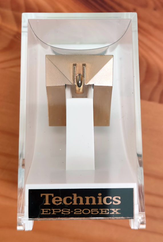

Wcześniej na to nie zwróciłem uwagi, ale faktycznie na oryginalnej igle jest jasna kropka:
Technics EPS-205EX crop.jpg (13.71 KiB) Przejrzano 1737 razy

No to się wyjaśniło😊
Jack D
Posty: 395
Rejestracja: 25 kwie 2021, 11:42
Lokalizacja: Warszawa/Zakopane
#130
Post autor: Jack D »
U mnie też jest
Posty: 45609
#131
U wszystkich jest :D
