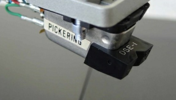

Mam jeszcze opcje kupna wkładki Pickering ( nie znam na tą chwilę konkretnego oznaczenia) ale siedzi na niej igła DSE-1 ale w wersji bez szczotki, lub została wymontowana...?
I wygląda tak (zdjecie poglądowe)
Widzialem wpisy Wojtka dotyczące tej wkladki:
20 sty 2013, 22:23
Każda igła Stanton 600 będzie tutaj pasowała.
Igły Stanton 680 i Pickering XV-15 też będą pasowały, ale nie zabrzmią tak samo jak na body Stanton 680 / Pickering XV-15 (różnice w konstrukcji wewnętrznej).
Wydaje mi się to również ciekawą opcją.
Edit: ok mam foto docelowej wkladki:

Wg mnie nie jest to ciekawsza opcja od już omawianych konstrukcji. To że bardziej dostępne igły fizycznie pasują, ale dają zupełnie inne niż zakładane przez producenta brzmienie nie jest zbyt fajną cechą.
Stanton 600/Pickering Micro IV/Phase IV to coś pomiędzy Stanton 500/Pickering XV-15 (wspomniany konkurent Shure M44/M55), a Stanton 680/Pickering XV-15.
Jeśli prawdziwym celem tematu jest "następca AT-95... jak najtaniej!" to może i miałoby to jakiś sens.
O wiele taniej od M44 można też zdobyć obecnie Stantona 500 na allegro. Do tego igła D71E od North i jechane.

Trochę jej posłuchałem i powiem tak. Gra to słyszalnie dla mnie lepiej od at95, pojawił sie bas tam dzie go praktycznie nie bylo, przestrzeń i lepsza rozdzielność, dodatkowo nie tnie już tak po uszach wysokimi. Dla mnie na plus, słyszalny juz od pierwszego uruchomionego utworu.
A skoro jest już lepiej, to zastanawiam sie, czego mogę się spodziewać po takim Santonie 680 i chyba sie na niego skuszę.
