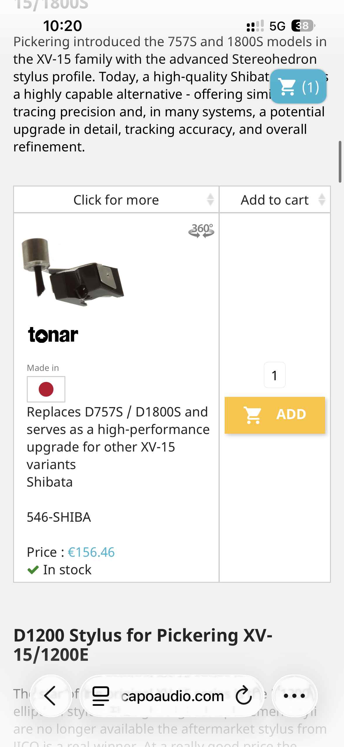

Znalazłem taki zamiennik do Pickering, cena podobna do schibaty do Empire z Jico, może nieco droższa jest do empire, ale muszę zdecydować się tylko na jedną z nich

Do rocka tak ogólnikowo lepszy Pickering, ale zamiennika Shibaty bym do niej nie brał :) Dziwne, prawda?
Czyli co byś zaproponował rozsądnego tak do 600-700 zł?
