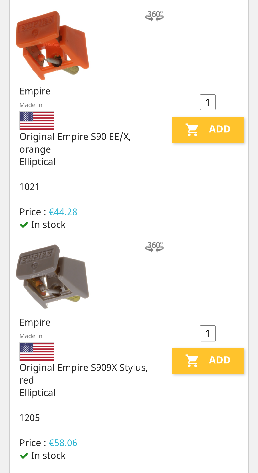

W trakcie porządków znalazłem w pudełku Empire 1000ZE/X ale ori igła się już do niczego nie nadaje. Kupuję właśnie igłę na Dacapo dla kolegi do innej wkładki i pomyślałem , że przy okazji wezmę coś budżetowego do Empire. Podpowiecie czy wybrać Tonara (332-DE lub 333-DE) czy może Empire S90 EE/X (1021) lub Empire S909X (1205)?
https://www.dacapoaudio.com/700-6635-s1 ... -spherical

Najlepiej tego czerwonego eliptyka (który na dacapo jest szary). Możesz też wybrać opcję e) i kupić zielonego eliptyka NOS od kolegi z forum :)

To mi trochę zamieszałeś bo na Dacapo widzę i czerwony i szary 😀
Ale też zaciekawiłeś... ten zielony wystawiony na giełdę? Nie mogę znaleźć.
Jack D
Posty: 257
Rejestracja: 25 kwie 2021, 11:42
Lokalizacja: Warszawa/Zakopane
Re: Empire 1000ZE - igła
#21
Post autor: Jack D »
To jest pomarańczowy :) one są podpisane na dacapo. Szary był sferyk. Masz tu zdjęcie Wojtka z gradacją tych wkładek viewtopic.php?p=183238#p183238 Wyslslem Ci priva

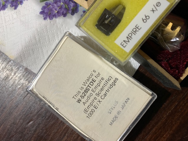

Raczej tak jeśli rułka okragła, np ta Walco (co posłałem Ci zdjęcie) wchodzi idealnie ale to NOS Jap tyle, że Misse mi mówił, że zawieszenia się w nich starzeją i po prostu trzeba grać bo szkoda by się zmarnowały, natomiast ja ma też taką niebieską o wyższym szlifie (nie za bardzo pamiętam jakim ml?? i ta gra b.zacnie, jednak oprawka nie dochodzi do końca korpusu jakby, tak na milimetr - rurka okrągła oczywiście.
(*ta 66 na fotce to przy okazji się wkradła - rurka kątna do Empire 2000)
