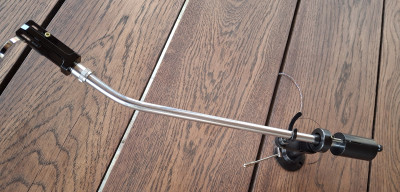

No to raczej nie ma przeszkód skoro można stosować uniwersalne koszyki, a nie że tylko SPU?
Ortofon RMA i RMG mają gniazdo mocowania takie samo jak większość ramion 1/2 cala (SME, SONY, SAEC, MICRO.....) Różnica jest taka, że RMA jest przeznaczone do główek SPU typ A a RMG do SPU typ G. Różnica długosci headshella A i G jest duża dlatego by otrzymać poprawną długość efektywną ramienia (odległość pivot - igła) w ramieniu RMA jest dłuższa rurka i nie można na nie zakładać innych headshelli niż typ A

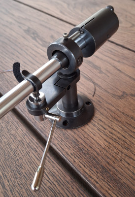

Bardzo fajnie wygląda. Jeżeli możesz to zmierz w linii prostej odległość między igłą a pivotem (osią obrotu ramienia) lub chociaż od początku gniazda sme do pivotu.
