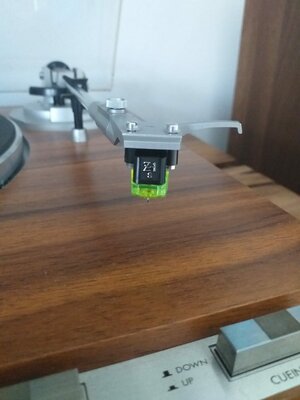

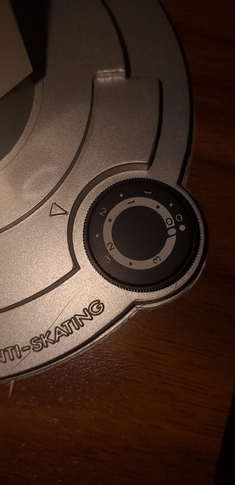

Dziś zamontowałem eliptyka
i to była bardzo dobra decyzja, Przez chwilę poczułem się tak jak na koncercie wspomnienia wróciły

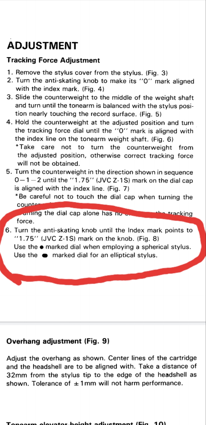

Tylko takie pytanie czemu igła eliptyczna ma mieć ustawiony mocniejszy antiskating?
JVC QL-A7, pre CAT, Yamaha HTR 6130, Dali Zensor 7
- cobra
- Posty: 1155
- Gramofon: SL-Q33
- Lokalizacja: W-wa
Re: Wkładka do JVC L-A21
Głębiej wchodzi w rowek i ma większe tarcie, a więc zwiększa się też składowa dośrodkowa.
