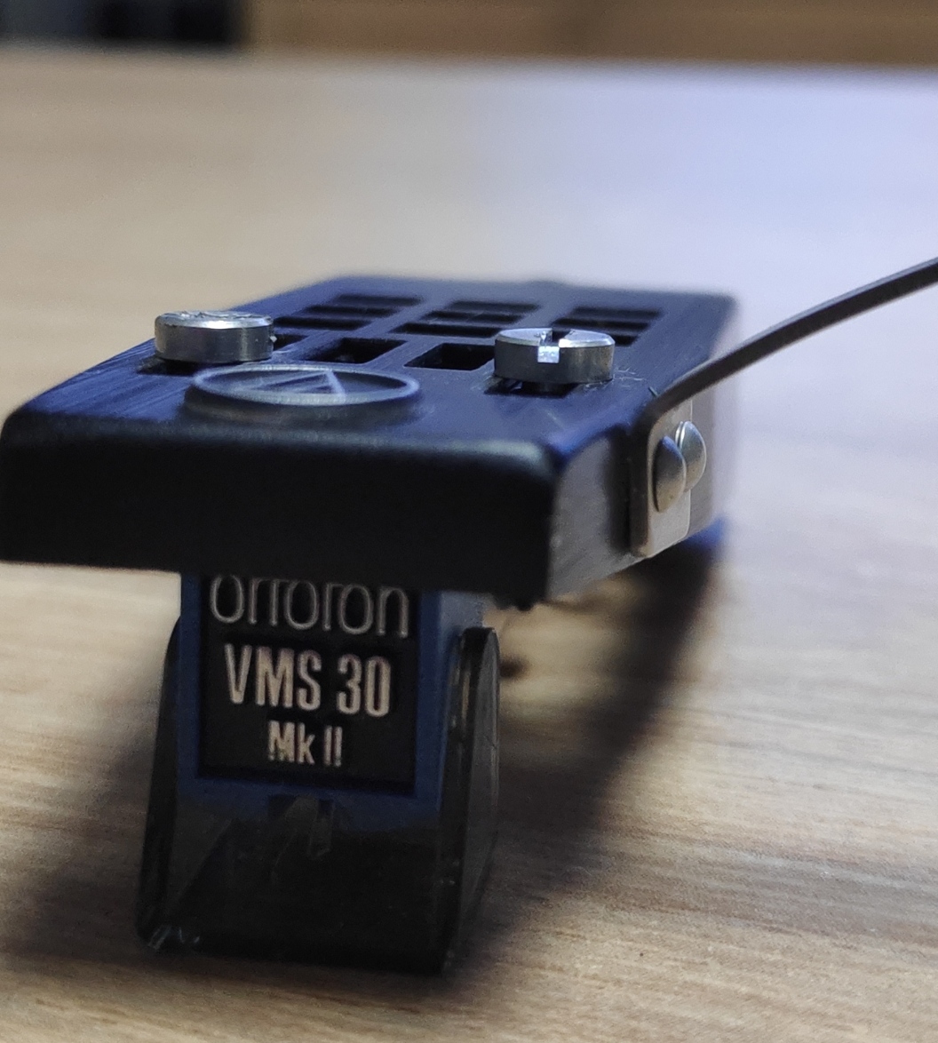

Jaki zamiennik igły do w/w wkładki?
Pytam o zamiennik, który byłby jak najbliższy jakościowo oryginałowi.
Dostałem ofertę od Pana z Gdyni na wklejenie diamentu fineLine bonded, ale jako że o tą wkładkę niewielu pytało w ostatnim czasie (ewentualnie o VMS 20) to proszę Was o podpowiedź. Wkładka do Technics'a sl-q212

Nie znam takich.CreepyPapasmurf pisze: ↑27 lut 2021, 18:35Pytam o zamiennik, który byłby jak najbliższy jakościowo oryginałowi.
Propozycja "Pana z Gdyni" może być jednym z lepszych kompromisów poza poszukiwaniem oryginalnej igły VMS 30.

Na poziomie jakich wkładek można by ją umieścić ? Cena/jakość/dźwięk, w przypadku chęci zamiany na bardziej popularny model?

Z dedykowaną oryginalną igłą? OM 30/2M Bronze
Sam mam VMS 30. Chciałem sobie porównać z M20FL Super i OM 30.
Nie wiem w sumie czemu nikt nie robił i nie robi do tych modeli igieł lepszych niż zwykłe eliptyczne.
I wtedy wchodzi opcja retipping jako coś sensownego - nie będę ukrywał.

Wychodzi na to, że trzeba oszczędzać te igły, a na przeorane czerwone gitary nabyć jakąś AT-3600l. Dzięki za konsultacje

Jeszcze do niedawna sam Ortofon oferował igły VMS 20, ale wycofali się, niemniej z tego względu jest ich więcej na rynku jeszcze.
Ogólnie nadal większa dostępność oryginałów jest dla starszej serii M20 (ale bardziej E niż FL).
Pogrzebałem jeszcze trochę i się okazuje że jest parę opcji dla serii VMS.
Tonar oferuje igły HE oraz Shibatę:
https://www.dacapoaudio.com/2016-Ortofo ... styli.html
HE jest zbliżona do Fineline. Shibata powinna być upgrade'm nawet dla oryginału.
Nadal jest sporo igieł VMS 5/10 albo F15/FF15 dostępnych w dobrych cenach.
Niekoniecznie. Wystarczy jakaś niższa igła z serii VMS czy też jakiś tańszy zamiennik.

Wkładka wróciła po retipingu. Wstawiony fine line. Odsłuch dopiero w sobotę. Dziękuję za pomoc
