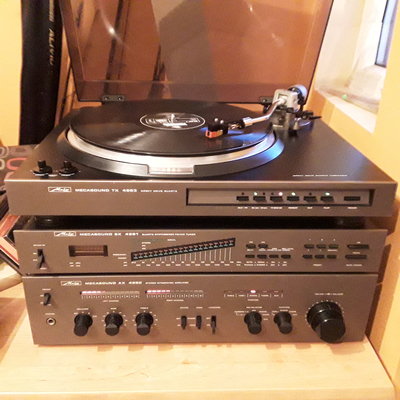

Witam wlasnie stalem sie posiadaczem takiego oto zestawu
Ostatnio odwiedzilem jeden z wiekszych sklepów z systemami naglosnieniowymi i facet z za lady sugerowal mi zakup nowej wkladki do gramofonu marki Goldring 1022gx tyle ze cena tego cacka to 1700 zł. Tego czynu nie popelnie napewno ,facet wyczytal to z mojej miny i zaproponował ortofon 2m blue. Pytanie czy warto zainwestowac we wkładkę do 1000 zł w przypadku takiego systemu.Dodam ze glosniki to Infiniti reference60.

To nie cacko. I bez sensu. Cena nie ma tu wiele do rzeczy.

Obleci, ale w tym kierunku wystarczy 2MRed. W zupełności mając świadomość (a nie masz jej), że to wkładka o wyraźnym loudnes. Jedni to lubią inni nie. Z pewnego doświadczenia wiem, że Ci się spodoba. Dopiero potem przeczytasz, że innym się nie podoba. To jednak Twój sprzęt i to Ty będziesz grał.
Zasadniczo to nie napisałeś jaka jest wkładka obecnie. Pomarańczowa. A jakiej firmy? ;)
p.s. używaj polskich znaków diakrytycznych oraz interpuncyjnych. Witam - piszemy w wątku powitalnym lub na własnym, założonym przez siebie forum. Tutaj my witamy albo i nie :D Zależy od fantazji dnia.

Przyjąłem do wiadomosci ,odnosnie powitania i znakow interpunkcyjnych ;) . Obecna wkładka nie ma żadnych symboli ani widocznej nazwy.

Przemyśl jeszcze na spokojnie co Tobie w niej się nie podoba. Wówczas będzie łatwiej coś wybrać i poradzić pod oczekiwania tytułem brzmienia. Pomyśl, posłuchaj, co i jak wolałbyś słyszeć lub czy czegoś Ci brakuje w obecnym brzmieniu.

Przeszukaj forum pod kątem takich wkładek jak Ortofon OM20 lub 30, Nagaoka MP-110, Shure V15 III, AudioTechnica 440Ml , ba nawet AT 20SLa - zdecydowanie najlepsza z w/w (niech mnie starsi koledzy poprawią jeśli nie 'poleci' na tym ramieniu) , może Ortofon VMS 20 MK2 - poczytaj co ludzie piszą o tym brzmieniu i będziesz wiedział, w którym kierunku iść. 1k to już sporo kasy na dobrą wkładkę.

Tak, napewno muszę osłuchać się z obecną wkładką. Z czasem będę mądrzejszy i precyzyjnie okreslę czego oczekuję :) Co oznacza twierdzenie że wkładka jest z wyraźnym loudnes ? :think:

Podbicie basu i góry. Bardziej efekciarskie granie

ja ma na min AT95 ale szału ni ma , tak jakoś sucho, Gratuluję zestawu hm magnetofonu znaczy się decka nie było?
Wzmacniacz jest porządny ale na STK-ach Darlingtonach te same są w którymś tam pionku radio-tuner łapie ładnie.

Jest to wynikowa strojenia wkładki przez projektanta/producenta polegająca na nadaniu jej walorów wzbogacających jej brzmienie kosztem naturalności określanej często brzmieniem neutralnym choć tylko w pewnym zakresie. Ów zakres niektórzy producenci kierują do grupy swoich nabywców jako propozycję alternatywną w stosunku do głównych serii swoich klasycznych brzmieniowo produkcji.
Brzmienie takie może wydawać się bogatsze i bardziej atrakcyjne. Zwłaszcza dla niewyrobionego jeszcze ucha w sensie istniejącego materiału poznawczego choćby i tej samej tylko firmy.
Wspomniana naturalność jest w tym wypadku opatrzona niejako dodatkową barwą, a zatem nazywając rzecz po imieniu zostaje zakłócona (podbarwiona sztucznie), choć w dobrej wierze. Efekt ten jest słyszalny i może ale wcale nie musi się podobać.
Nie jest to cecha pejoratywna ale jest czasem istotna i warto mieć tego świadomość. Całość może być interesująca, bo dla każdego coś miłego.

Nie, decka nie było. I tak szczęśliwie mam ten gramofon, ktos go kupił przedemną ale uznał że jest wadliwy i odesłał do sprzedawcy. Gramofon gra jak ta lala :violin:
