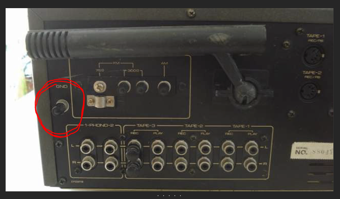

Przejściówka ma kabel do masy, ale jak go podłączę to jest przydźwięk. Jak odłączę to jest cicho, ale może to powoduje te lekkie przesterowania??
A do czego podłączasz?

3. Mam amplituner Onkyo TX-4500 mk II, który ma zacisk na uziemienie
Posty: 45478

3. OK. Ciekawe.

3. Ale ciekawe, że jest? Może kupić inną przejsciówkę z DIN na CINCH?

3. Ciekawe, że w ogóle tak to działa u Ciebie :) Docelowo raczej wymieniłbym okablowanie żeby nie trzeba było posiłkować się przejściówkami.
