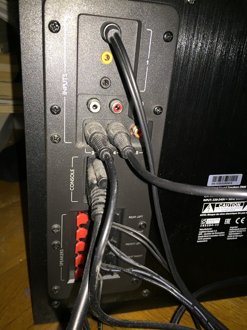

Muszę tym przedwzmacniaczem połączyć Technicsa SL-QD3 i głośniki Logitech z906 (zdjęcie subwoofera poniżej).
