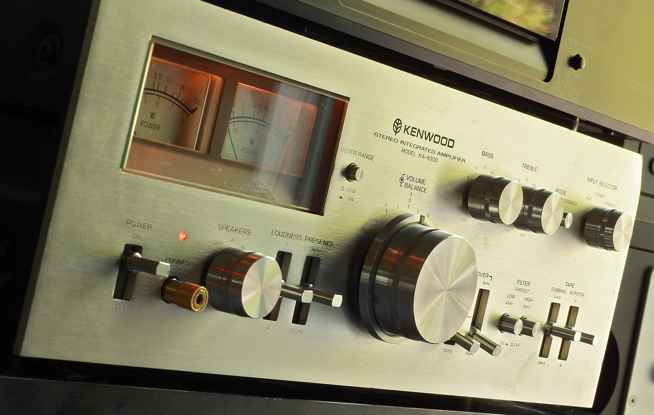

Przez dwa lata używałem Kenwooda KA8300 (mój rocznik 1975, 16kg wagi :mrgreen:) i powiem, że to było TO. Porządny, wbudowany, przedwzmacniacz gramofonowy, przestrzeń, głębia dźwięku, bez porównania z późniejszymi plastykowymi Kenwoodami. Słuchałem kilku późniejszych Kenwoodów i powiem, że dzieli je przepaść. Poniżej zdjęcie zapożyczone z sieci:
