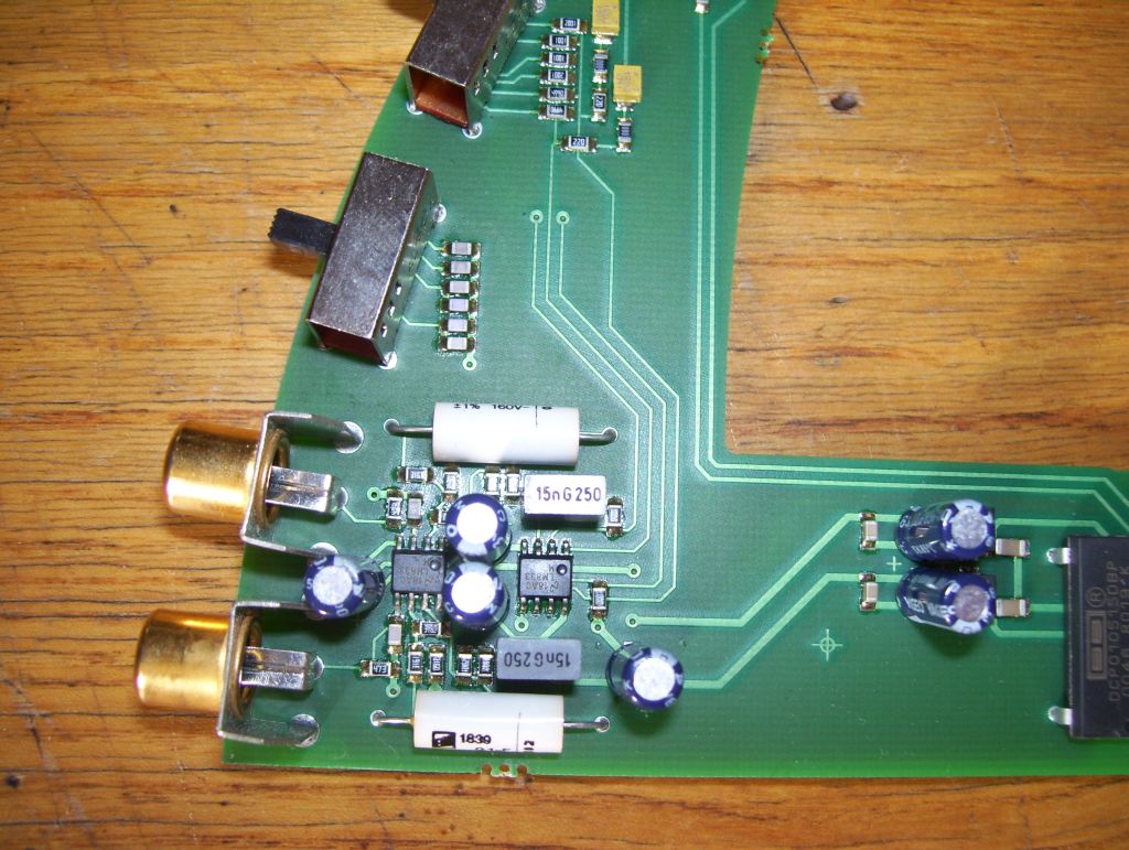

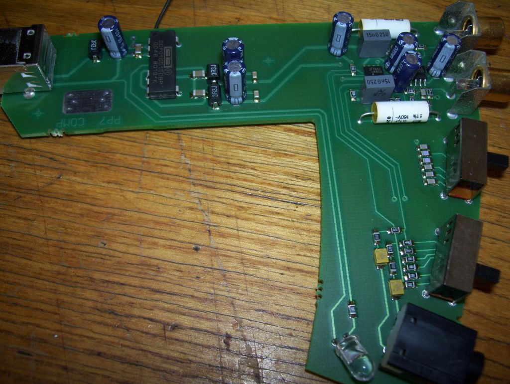

Mylisz się Wojtku to jest przedwzmacniacz gramofonowy i nic ponadto. Posiada gniazdo usb ale tylko w celu zasilania.
Ma na wejściu trzy ustawienia pojemności wejściowej wkładki chyba. Piszę to na podstawie wcześniejszego modelu podłączanego do 15 bolcowego game port- znalezione w sieci.
Na wyjściu trzy ustawienia poziomu sygnału. Nawet go rozebrałem, na we 100nF MKP ERO, 2x LM388, podwyższanie napięcia z 5 do 15V nietypowym scalakiem

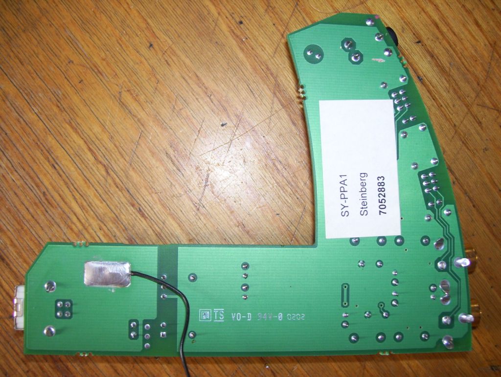

Może zrób jakieś zdjęcia co by można było to cudo zobaczyć?

Zdjęcia wiele wyjaśnią.

Przepraszam pomyliłem wzmacniacz operacyjny. PPA-1 zawiera nie jak napisałem 2xLM388 a 2xLM833.
