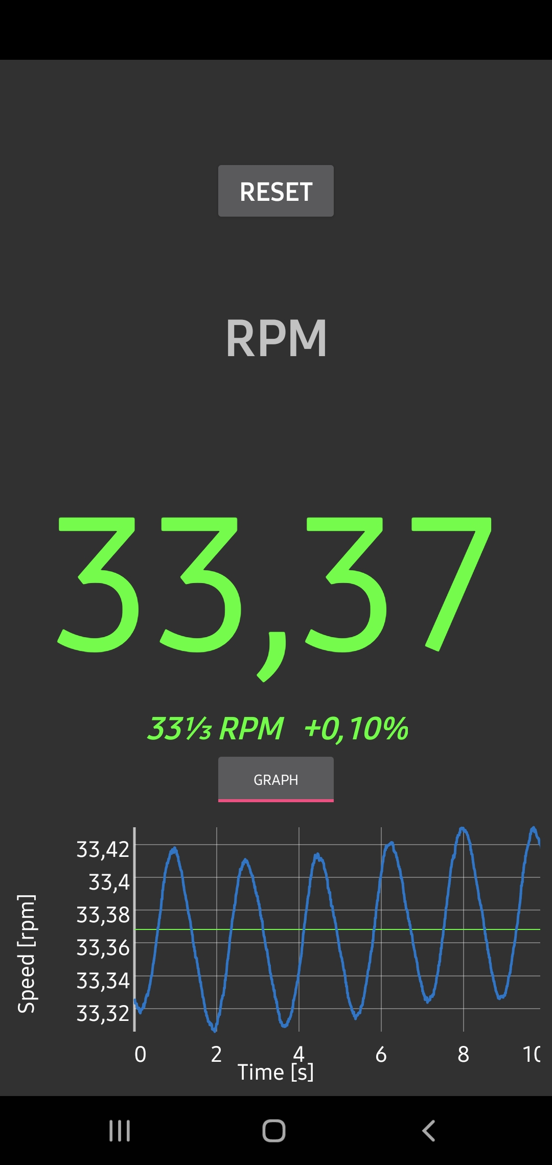

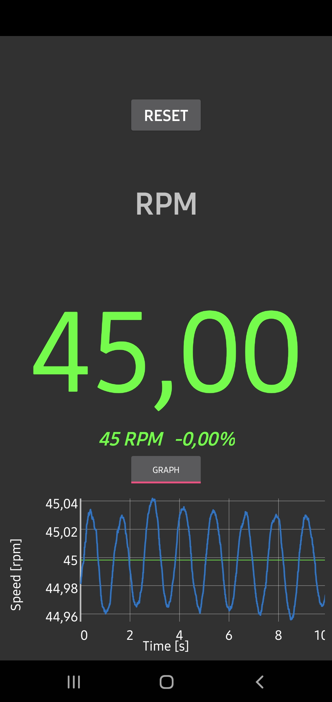

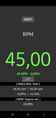

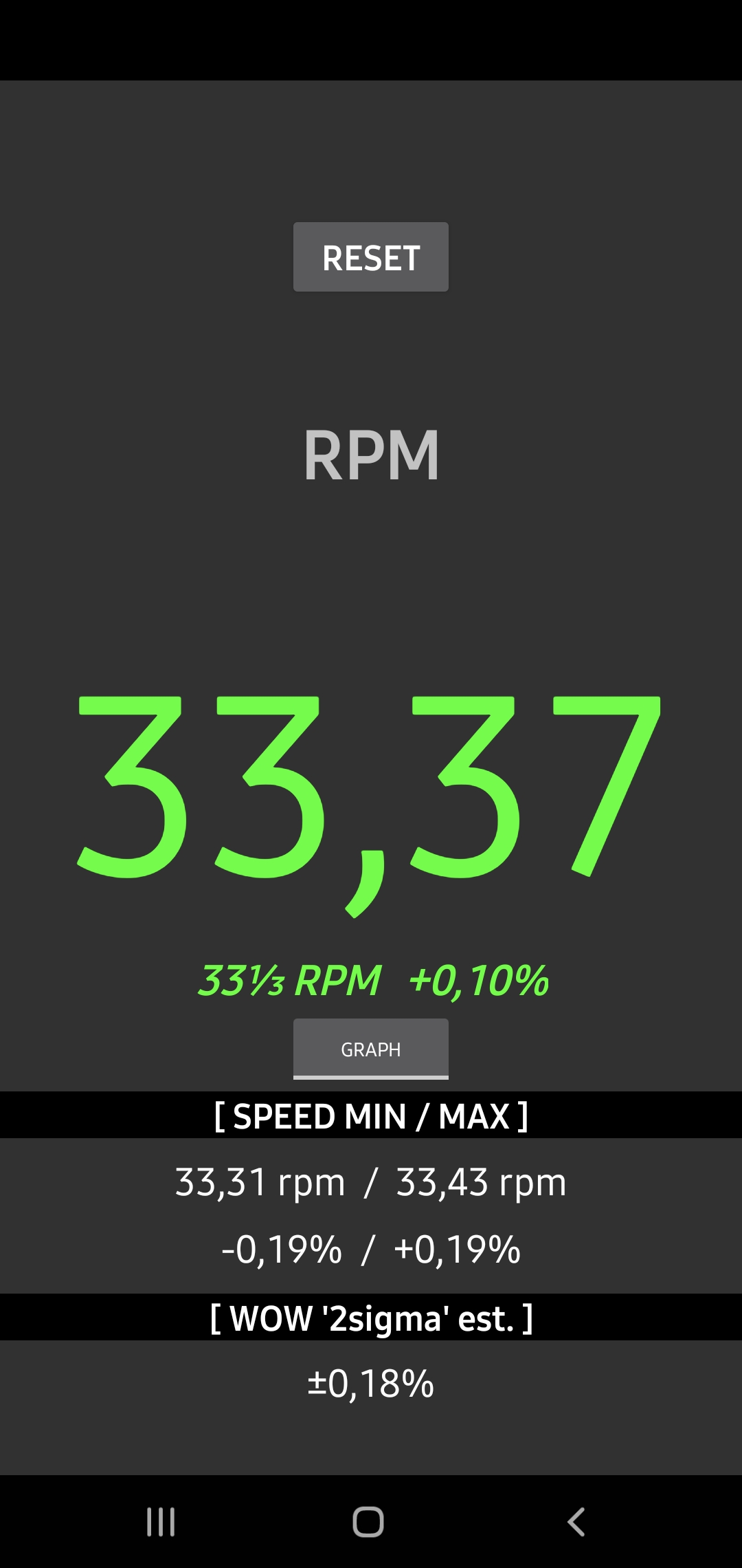

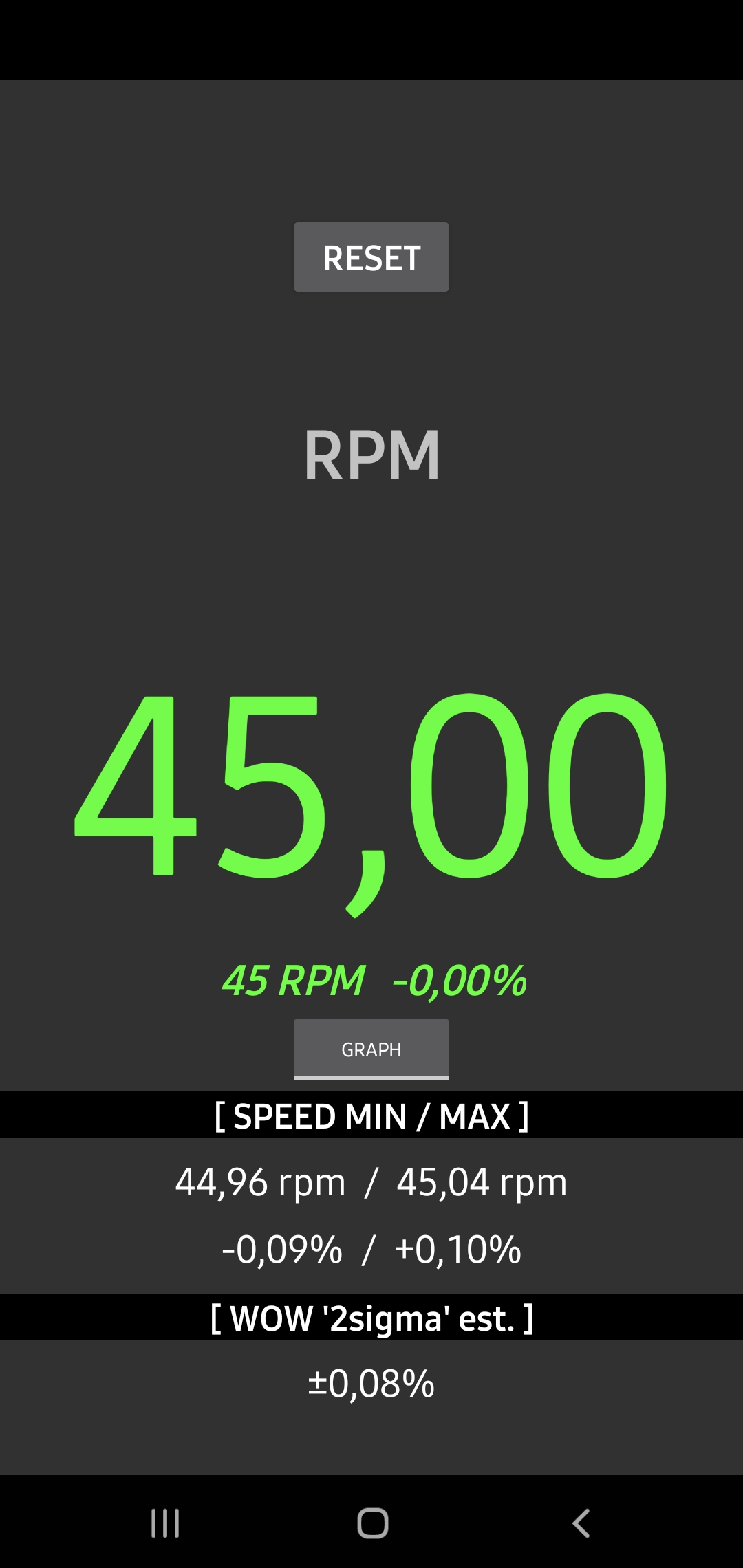

Czasu w tygodniu nie było zbyt dużo wiec temat musiał poczekać do weekendu.
Zrobiłem testy obrotów.
Wykonałem kilka prób, wyniki były zawsze zbliżone.
Poniżej przykład:
download/file.php?mode=view&id=137061
download/file.php?mode=view&id=137060
download/file.php?mode=view&id=137059
download/file.php?mode=view&id=137058
Nie mam odniesienia, ale skoro wynik zawsze był wyświetlany na zielono to zakładam że jest w porządku.
Przy okazji sprawdziłem dostrajanie prędkości obrotowe i działa prawidłowo zarówno na 45 jak i 33 1/3.
Jedna rzecz mnie ciekawi - ustawienie prędkości wg programu nie pokrywało się z ustawieniem lampki stroboskopowej (dla idealnie ustawionej prędkości wg programu RPM Speed and Wow kratki na talerzu nie stały w miejscu).

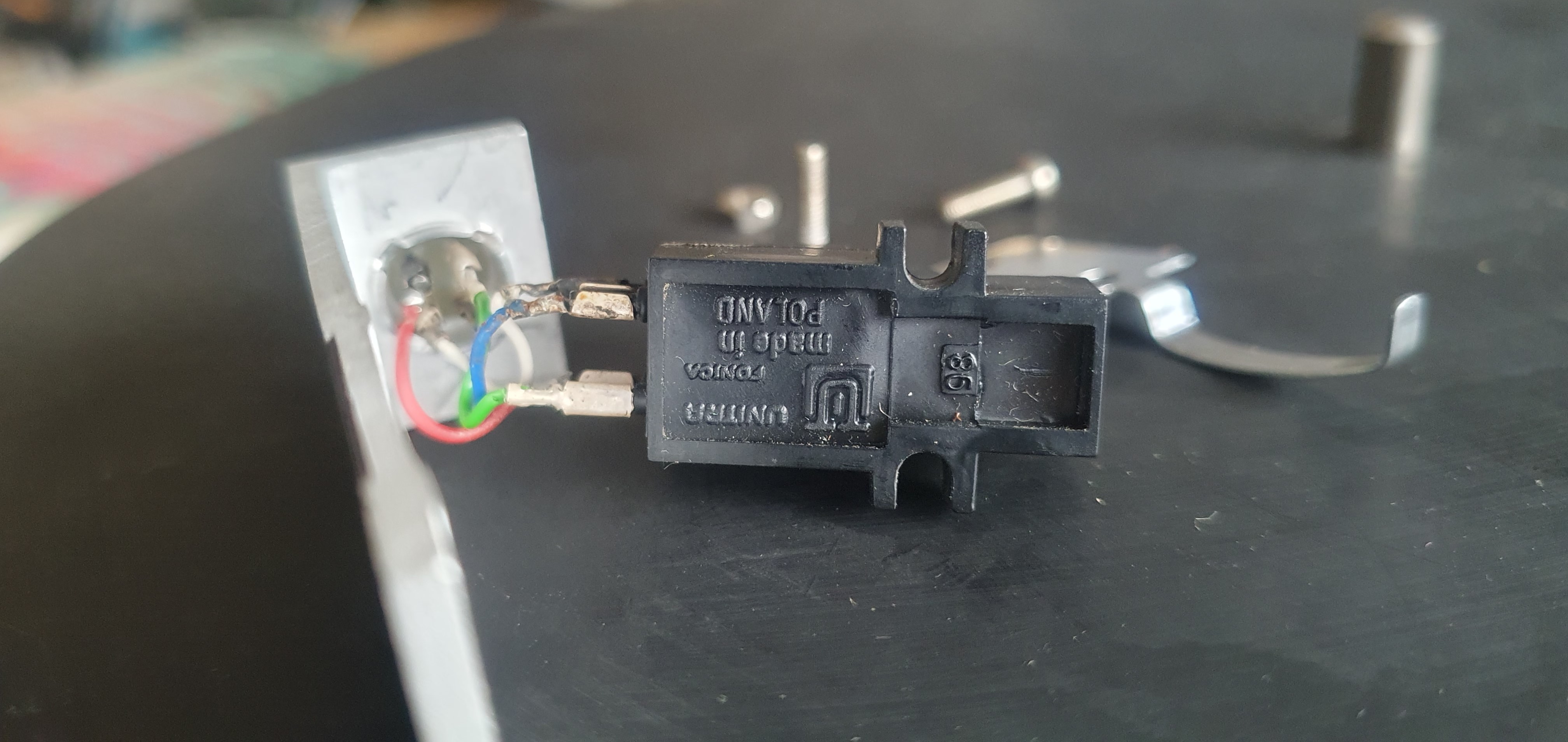

Co do headshella to mam zwykłe otwory.
Wkładka to pewnie jest MF, choć po oznaczeniu ciężko mi to jednoznacznie stwierdzić.

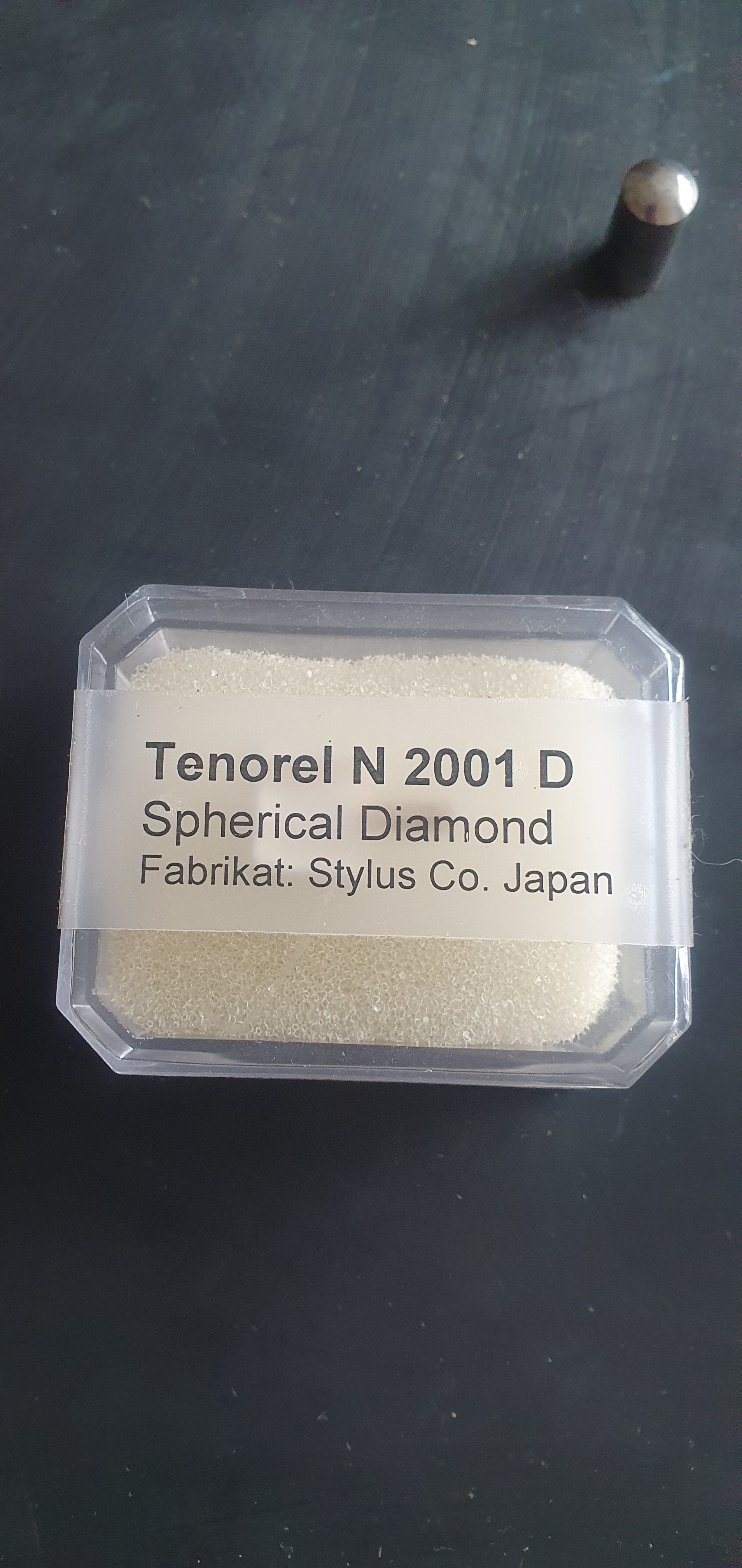

A co do igły to te parę lat temu kupiłem N2001 D, ale pewnie igła będzie do wymiany bo samo mocowanie jest problematyczne i igła nie siedzi dobrze we wkładce (wkładka ma wbudowany magnez, więc domyślam się że igła powinna być również kawałek magnesu bądź metalu).

A masz w sieci idealnie 50Hz?PanTakiOki pisze: ↑24 mar 2024, 10:27Jedna rzecz mnie ciekawi - ustawienie prędkości wg programu nie pokrywało się z ustawieniem lampki stroboskopowej (dla idealnie ustawionej prędkości wg programu RPM Speed and Wow kratki na talerzu nie stały w miejscu).

Tak igła pasuje jak ulał do parzystych wkładek Unitry. Jaką miałeś oryginalnie igłę w tej wkładce?PanTakiOki pisze: ↑24 mar 2024, 10:27A co do igły to te parę lat temu kupiłem N2001 D, ale pewnie igła będzie do wymiany bo samo mocowanie jest problematyczne i igła nie siedzi dobrze we wkładce (wkładka ma wbudowany magnez, więc domyślam się że igła powinna być również kawałek magnesu bądź metalu).

No tak, na to nie wpadłem.
Czyli lepiej ustawiać prędkość wg programu.

Jak go dostałem to był zdekompletowany i nie było żadnej igły.
Gdzieś wtedy przeczytałem że ta właśnie jest niezła, a ponieważ zależało mi na sprawdzeniu czy gramofon w ogóle działa, a cena nie była duża to ją kupiłem.
Problem właśnie w tym że ta igła ma całkowicie plastikową obudowę, a zauważyłem że wkładka Unitry ma magnesik.
Zakładam więc (mogę się mylić) że oryginalna igła ma też magnesik (albo kawałek metalu) który dodatkowo trzyma igłę we wkładce i ją stabilizuje.
Ta igła nie ma, więc trzyma się we wkładce samą igłą, że tak powiem, a to powoduje że odstaje ona (grawitacja robi swoje) i lata.

Nie ma niczego takiego. Igła powinna siedzieć ciasno i stabilnie w generatorze. Wrzuć zdjęcie jak ta igła siedzi we wkładce.PanTakiOki pisze: ↑27 mar 2024, 21:13Zakładam więc (mogę się mylić) że oryginalna igła ma też magnesik (albo kawałek metalu) który dodatkowo trzyma igłę we wkładce i ją stabilizuje.
