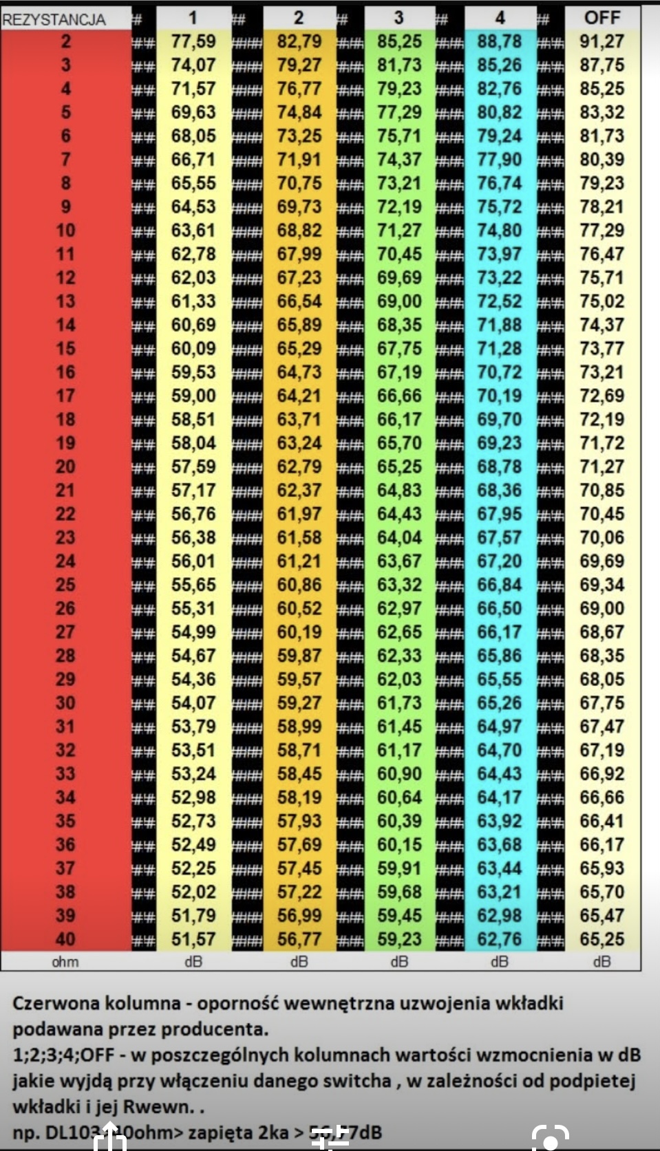

Cześć. Nuda na stole :) Swoją drogą ciekawe czy faktycznie spod lutownicy Ahaji tak jak reklamował sprzedający. Na tylnej ściance zero oznaczeń. Zdjąłem pokrywki i do czegoś dochodzę. Grało to wcześniej z MM. U mnie będzie z MC. Doradzicie jak ustawić switche? Wyczytałem gdzieś post Ahaji że w Nudzie dla MC tylko gain się ustawia. :shock: Tak jest?
zwy
Posty: 824
Gramofon: Sony PS-X60
Re: NUDA Mini z OLX
Post autor: zwy »
Dokładnie tak jak piszesz, tylko gain.
Jacek 1972t
Posty: 481
Lokalizacja: Świętochłowice
Re: NUDA Mini z OLX
Post autor: Jacek 1972t »
Tabelka dla sekcji MC
David_Scout2180
Posty: 37
Rejestracja: 25 sty 2023, 13:01
Gramofon: Vpi scout 21
Re: NUDA Mini z OLX
Post autor: David_Scout2180 »
Dzięki za pomoc - u mnie będzie wszystko OFF. Jestem po side A Daft Punk Random Access Memories i powiem krótko - nie przesadzacie - gra to zacnie. Nie dostałem tyle mięsa z tej płyty na poprzednim pre. (Parasound Zphono Xrm) szczególnie na ostatnim utworze kiedy robi się serio gęsto od dźwięków. Nuda zostaje w systemie :dance: Kawa i wracam na kanapę...
