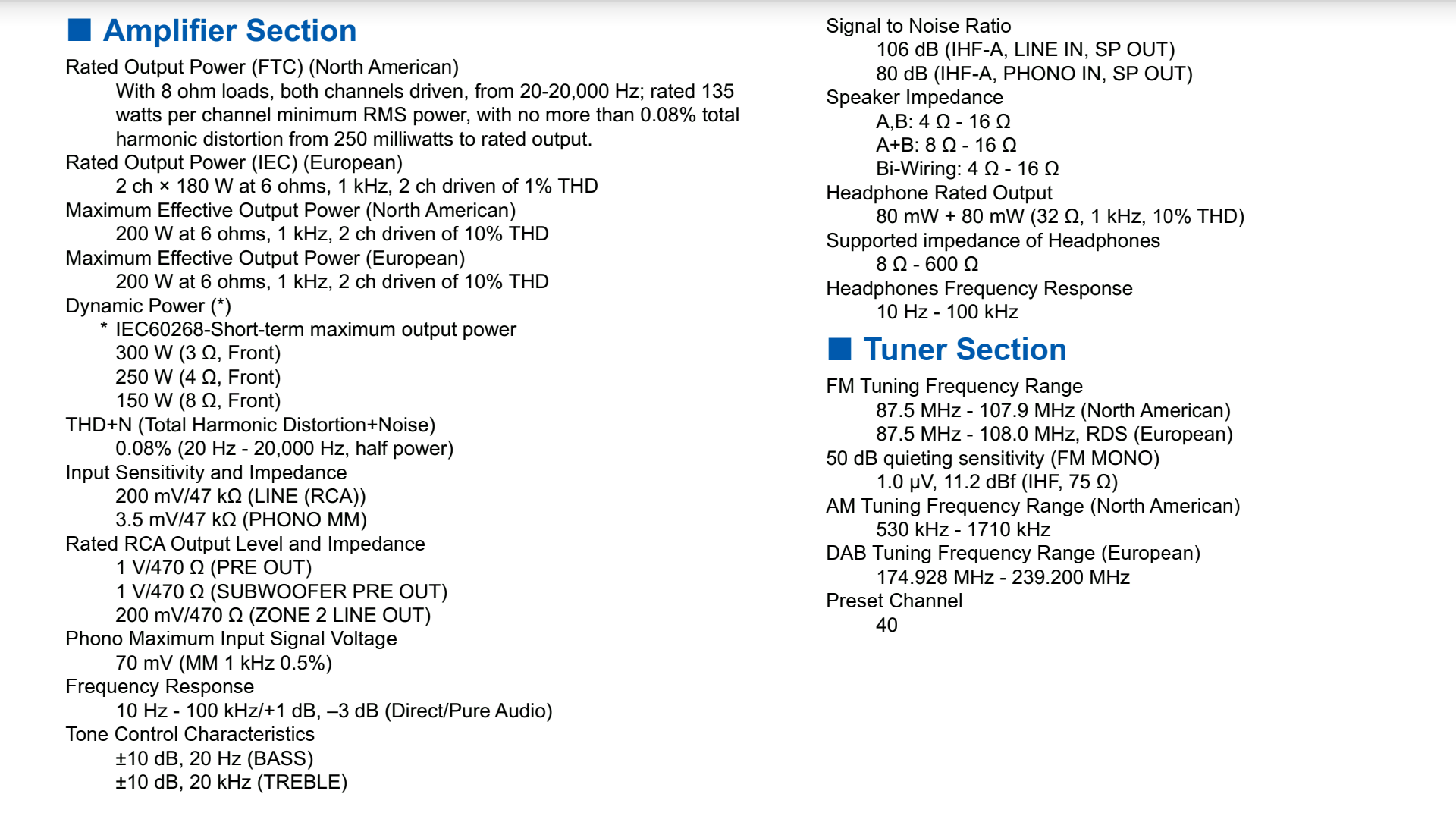

https://www.euro.com.pl/amplitunery/onk ... arny.bhtml
Może coś takiego? Ma wszystkie nowe technologie, a to x.1 to tylko wyjście RCA na suba. Na papierze tragedii nie ma, warto było by iść do salonu posłuchać, albo wypożyczyć. Ewentualnie zakup przez net i zwrot jak nie podejdzie. Opcje są

No własnie rozchodzi się o to że nie ma pewnych danych że wyjście na suba pogarsza dźwięk. Dla pewności wolałem kupić bez tego wyjścia ale takich sprzętów jest naprawdę niewiele(żeby miał bluetooth i wyjście HDMI). Znalazłem w zasadzie tylko jeden sprzęt:metallsnow pisze: ↑16 gru 2019, 10:48https://www.euro.com.pl/amplitunery/onk ... arny.bhtml
Może coś takiego? Ma wszystkie nowe technologie, a to x.1 to tylko wyjście RCA na suba. Na papierze tragedii nie ma, warto było by iść do salonu posłuchać, albo wypożyczyć. Ewentualnie zakup przez net i zwrot jak nie podejdzie. Opcje są![]()
https://www.euro.com.pl/amplitunery/pio ... arny.bhtml
Zasadniczo pasowałby mi ten wzmacniacz ale nie wiem jak to gra.
Dopisane: niestety i ten na wyjście na suba

Moim skromnym zdaniem wyjście na sub we wzmacniaczu STEREO (nie KD) nie powinno niczego pogarszać. Miałem do niedawna Denona PMA 710AE (zwykły wzmacniacz stereofoniczny), który miał wyjście na subwoofer. I to raczej działa tak, że bas idzie generalnie na fronty, a jak podepniesz sub (aktywny) to idzie dodatkowo do suba. Nie ma tak, że obcina pasmo dolne frontom - raczej dubluje sygnał (wybaczcie laicki język), a na poziomie suba decydujesz ile tego basu mam przez niego iść (volume i odcięcie częstotliwości).
Zresztą w amplitunerze KD też jest opcja "stereo". Myślę, że dziś produkowane wzmacniacze klasy ekonomicznej czy niższej średniej mają, z racji na oczekiwanie przez klientów uniwersalności, takie wyjścia na subwoofery wręcz w standardzie. Po to aby klient mógł podpiąć TV i cieszyć się namiastką kina domowego - oprócz słuchania muzyki ze żródeł analogowych i cyfrowych.
Przeanalizuj np. takiego Denona (trzymam się Denona bo miałem i w swoich pieniądzach był naprawdę ok): https://www.salonydenon.pl/pl/MM/Marki/ ... /PMA-800NE
Ma phono stage MM/MC i jest klasycznym wzmacniaczem stereo. Pewnie, podobnie jak mój 710AE, ma też wyjście na sub, ale nie sądzę aby to prowadziło do obniżenia jakości dźwięku. Jest zresztą tryb "direct", którym omijasz całą gałkologię - u mnie był włączony przez 95% czasu.
EDIT: nie ma wyjścia na sub jednak, patrząc na zdjęcie. Czyli można jedynie podłaczyć dwie pary kolumn.
Dobrałbym do niego kolumny i po temacie. Zresztą zamów sobie odsłuch w jakimś salonie - na koniec dnia Tobie ma się podobać dźwięk, a nie to czy wg teorii coś tam się degraduje czy nie
Ostatnio zmieniony 16 gru 2019, 11:56 przez Quarter, łącznie zmieniany 1 raz.
Nic takiego nie ma miejsca w normalnym wzmacniaczu nie do KD.
Traz mam Denona z wyjściem na soobwoofer aktywny, przedtem Yamaha miała to samo. Po prostu nic tam nie podłączasz.

Wygląda że jest jak koledzy piszą
To od tego TX
