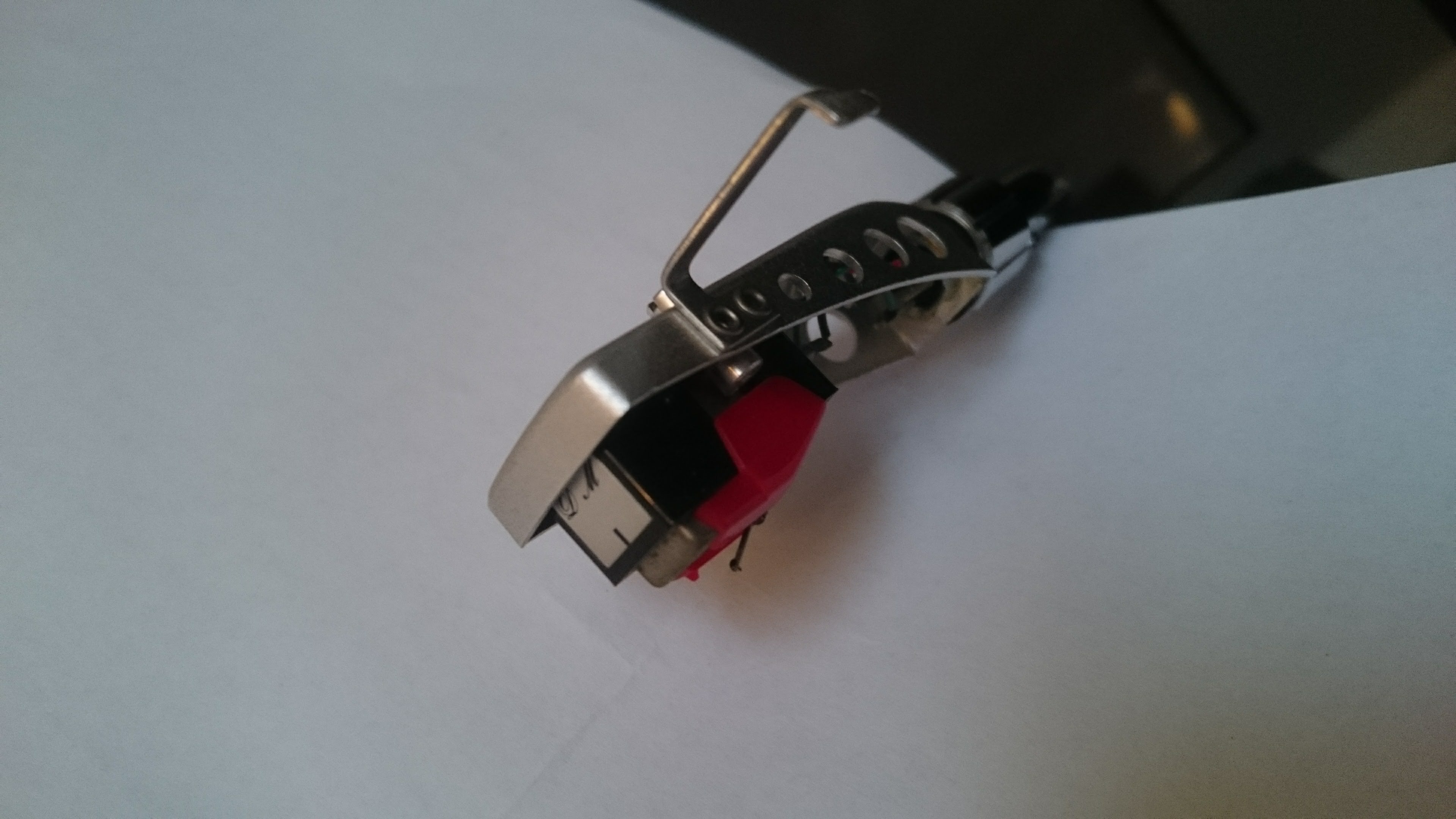

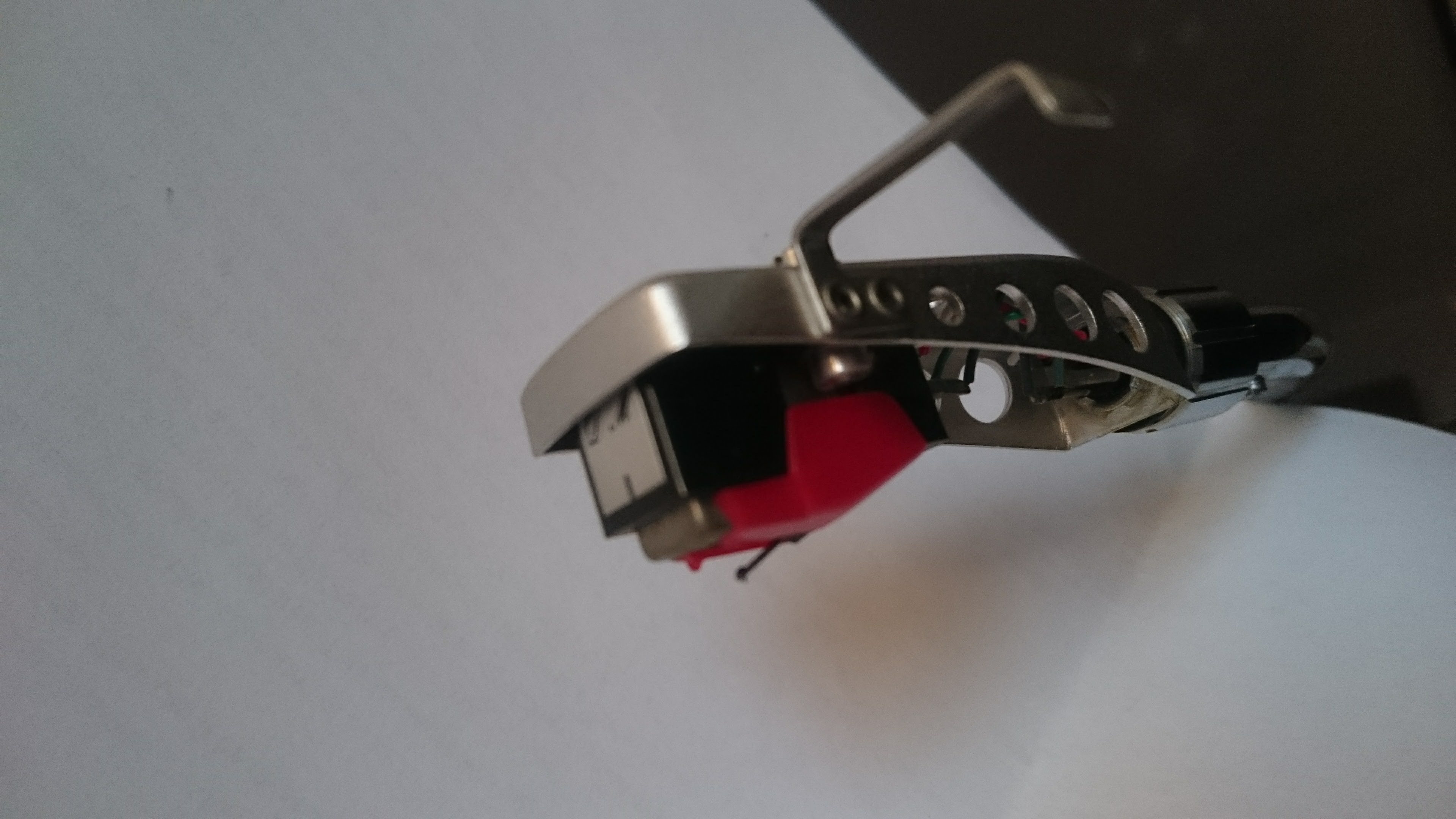

Przyszedł właśnie, cieszę się jak dziecko. Z wkładką jedyne co wiem to, że czerwona. Czego zdjęcia porobić?
wwa
hk610
hk610
- Posty: 44441
Re: Wzmacniacz do HITACHI HT-355
Wkładki?
Jshaved
- Posty: 32
- Rejestracja: 05 mar 2018, 17:52
- Gramofon: Hitachi ht365
- Posty: 44441
Audio Technica MG-35V
