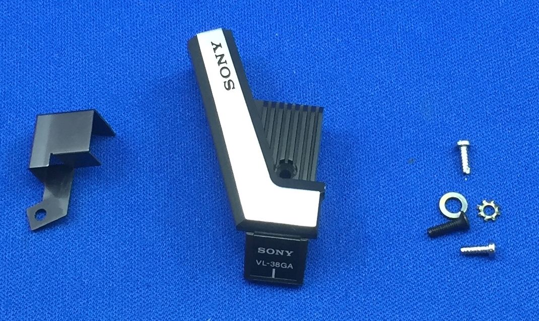

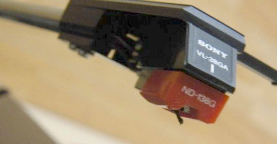

Co do wymiany całej wkładki to muszę przyznać, że nie miałem LX1 w łapach ani nie mam instrukcji serwisowej.
Z tego co widzę to nie ma zwykłego koszyka na wkładki więc nie wiem jakie są możliwości wymiany.
Na pewno ramię preferuje lekkie wkładki ...
Oczywiście nie ma problemu aby wymienić samą igłę.
Pytanie tylko czy da się znaleźć coś lepszego niż te czerwone sferyki :roll:
Może Wojtek coś by polecił ... :think:

Dokładnie identyczna jak na zdjęciu wyżej.
