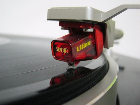

Wkładka: Dynavector Ultimo 20 B MC (była z Gramofonem)
Kolumny: Roth Oli 40 (ale tutaj będę chciał je zmieniać bo już nawet te na sprzedaż wystawiłem)
Budżet mogę trochę podnieść i ta propozycja co mi darkman zaproponowałeś fajna i już się wstępnie PW wymieniliśmy odnośnie wypożyczenia tego Shure M65 od Ciebie.

Tylko, że to jest phono pre dla wkładek MM. (dlatego najelpiej od razu podać warunki brzegowe przy temacie ;- .) Na MC nie pójdzie (chyba, że HO, Twojej wkładki nie znam). Musiałbyś sobie jakaś wkładkę MM skombinować na odsłuchy. Natomiast nie wiem czy coś planujesz z wkładkami w ogóle?

Przepraszam, że nie napisałem tego od razu. Wolałbym ze względów finansowych zostać na razie przy tej chociaż przyzwoita wkładka MM chyba nie jest droga więc mogę pomyśleć - muszę zobaczyć ile jakaś przyzwoita wkładka MM kosztuje żeby bez sensu kasy nie wyrzucać. A jakiś phono pre dla wkładek MC możecie polecić dla NAD?

20 B to MC HO. Czyli pre MM jest OK.
W przeciwnym razie robi się z tego krajalnica i należałoby coś z tym zrobić (zmiana wkładki lub retip w tym przypadku).
Jeśli tylko igła jeszcze "gra" i nie ma problemów z odtwarzaniem płyt.
