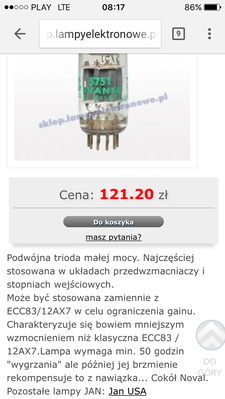

zbalansowane - w bańkach takich jak ecc83 mamy dwie triody i fajnie gdyby były identyczne
dobór parami polega na tym samym
czyli dwie ecc83 zbalansowane i dobrane w pary dają nam cztery identyczne triody
Jeśli znacie konfigurację w jakiej pracują wasze lampy to sami oceńcie czy jest to istotne czy nie
Napisz do nich i na pewno dobiorą dla Ciebie trzy sztuki

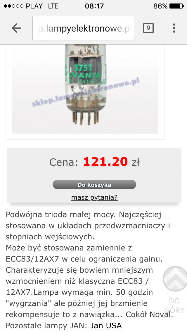

- Posty: 5029
Re: Lampa 6V6GT i 12AX7A - jakie?
Tak, będzie tylko nieco mniejszy gain (możesz to zauważyć lub nie).
Ja mam 5751 JAN GE i jestem bardzo zadowolony.
RFT też mam, i też polecam
Chińczyków nie słuchałem, ale można też spróbować lampek ze Słowacji od JJ, np. ecc83MG (średnio długa anoda), i ecc803s (długa anoda). Nie są drogie, więc można poeksperymentować z brzmieniem wzmacniacza.
