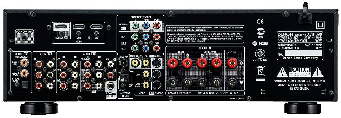

Witam,
Pozwolę sobie podpiąć się z pytaniem
Na forum często proponujecie ART DJ PRE II ale koszt nowego to około 250 zł
Znalazłem również opinie o Vianco PA115 - nowy około 100 zł
Są jeszcze Behringery PP400 - nowe około 150 zł
Który proponowalibyście do DUALA? Myślę nad zakupem 505-4 lub 455,
Mam amplituner DENONa, który nie posiada wyjścia fono
Dziękuję za podpowiedź

Tak jak wspomniałem od 100 do 250 choć wolałbym raczej mniej ponieważ sam DUAL już jest w górnej części budżetu :)
Nie spytam "czy poczuję różnicę" bo wiem, że tego typu pytania tylko podnoszą wasze ciśnienie, co z drugiej strony, przy takiej pogodzie może być wskazane :lol:
Mam do wyboru:
ART DJ PRE II - 250 zł
Behringer PP400 - 150 zł
Vianco PA115 - 100 zł

I teraz pytanie, czy jeśli kiedyś zmienię wkładkę to będę również musiał zmienić przedwzmacniacz?
Z tego co doczytałem na forum to 505-4 posiada wymienną wkładkę, a 455 chyba też jest bez ULM więc i wkładkę mogę kiedyś wymienić....
