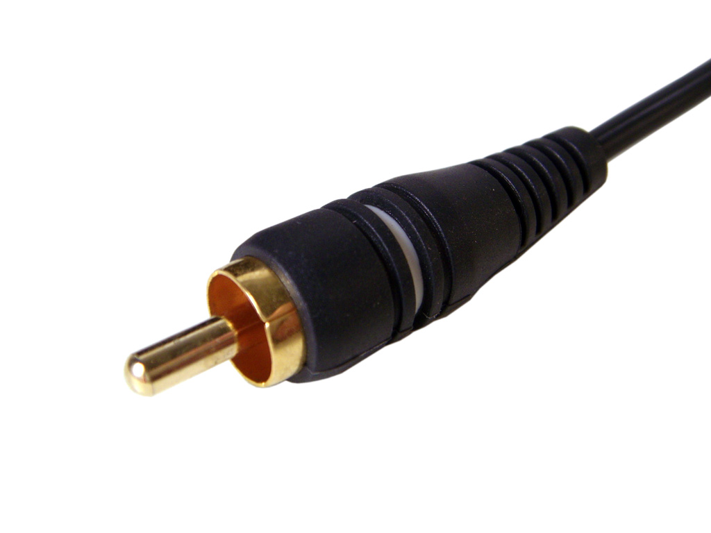

atryk12 pisze:Głośniki kończą się jednym czinczem
Nie ma czegoś takiego jak "jeden czincz" :) Może to być co najwyżej wtyk RCA albo mały jack.
Czincz to taka potoczna nazwa 2xRCA.
Przypuszczam, że są to głośniczki komputerowe czy coś w tym stylu? W normalnych warunkach podpinane do subwoofera?
Myślę, że teoretycznie dałoby się takie coś podpiąć skutecznie do tradycyjnego wzmacniacza/amplitunera, wykorzystując tzw. wyjście magnetofonowe, o ile faktycznie głośniczki mają na końcu kabla wtyk RCA.
Jeśli jest to mini-jack to będzie trudniej.
Wtyk RCA: http://www.pachd.com/free-images/techno ... tor-02.jpg
Mini jack: http://www.techpowerup.com/reviews/Head ... i_jack.jpg
