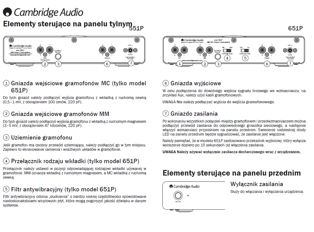

Cambridge Audio Azur 651P - jest wyposażenie w filtr subsoniczny, przeznaczony do usuwania niepotrzebnych i destrukcyjnych skutków działania energii niskich częstotliwości.Więc myślałem, że ten będzie lepszy ? Wojtek w którymś temacie, tak jak jest w opisie powyżej pisał, że nie spogląda na przedwzmacniacz , który nie posiada tego filtra.Dzięki za rady.Mam zamiar kupić Cambridge Audio.Miałem możliwość CA 651P posłuchać,ze swoimi płytami ale gość liczy sobie 100 zł w audio sklepie.

Post autor: zbyszek1982 »
ROCHO pisze:Cambridge Audio Azur 651P - jest wyposażenie w filtr subsoniczny, przeznaczony do usuwania niepotrzebnych i destrukcyjnych skutków działania energii niskich częstotliwości.
Człowieku, czy ty w ogóle czytasz co ludzie Ci piszą? CA 540p/551p też ma filtr subsoniczny, tylko nie ma do niego wyłącznika. Jest zapięty na stałe.

Myślę, że możesz spokojnie założyć obecność filtra subsonicznego w każdym preampie powszechnie dostępnym na rynku. Żaden producent nie będzie ryzykował łopotania membran głośnikowych u klienta, który sobie źle spasował wkładkę z ramieniem.

Post autor: ROCHO »
instrukcja
Posty: 5022
Re: Jaki przedwzmacniacz do gramofonu ?
#54
Nie mam już siły do ciebie.
Proszę bardzo: instrukcja serwisowa do ca540p i ca640p (od 551p i 651p różnią się wyłącznikiem sieciowym).
http://akdatabase.org/AKview/albums/use ... Manual.pdf
Strona 5, schemat urządzenia. Filtr dolnych częstotliwości (sub-filter) jest między wejściem MM Phono a sekcją korekcji RIAA.
Wystarczy, czy może mam jeszcze listem poleconym poświadczone notarialne oświadczenie wysłać?

zbyszek1982 pisze:Strona 5, schemat urządzenia. Filtr dolnych częstotliwości (sub-filter)
Dzięki za schemat.Mi jest on nie potrzebny.Czytałem specyfikację modeli i tym się wzorowałem.Skoro nie ma to dla mnie nie ma.Znalazłeś , że jest .Dzięki.Nie tylko ja o tym nie wiedziałem.Wystarczy poczytać z uwagą forum.

zbyszek1982 i reszta osób odwiedzających forum winyl.net. Przeprowadziłem rozmowę z osobą z firmy Cambridge Audio w Londynie. Cambridge Audio Azur 551P nie posiadał i nie posiada filtra subsonicznego.Poprosiłem o potwierdzenie na maila ,krótka odpowiedź była nadesłana .
Cambridge Audio Azur 551P nie posiada filtra subsonicznego,Cambridge Audio Azur 651P posiada filtr.
Pozdrawiam i kończę ten wątek z filtrem i przedwzmacniaczem
Posty: 5022
#59
651p posiada włącznik filtra, 551p nie posiada włącznika filtra, bo ma go włączonego na stałe. Dostałeś odpowiedź dla konsumenta a nie dla kogoś kto wie co tam siedzi w środku i potrafi przeczytać schemat urządzenia.
