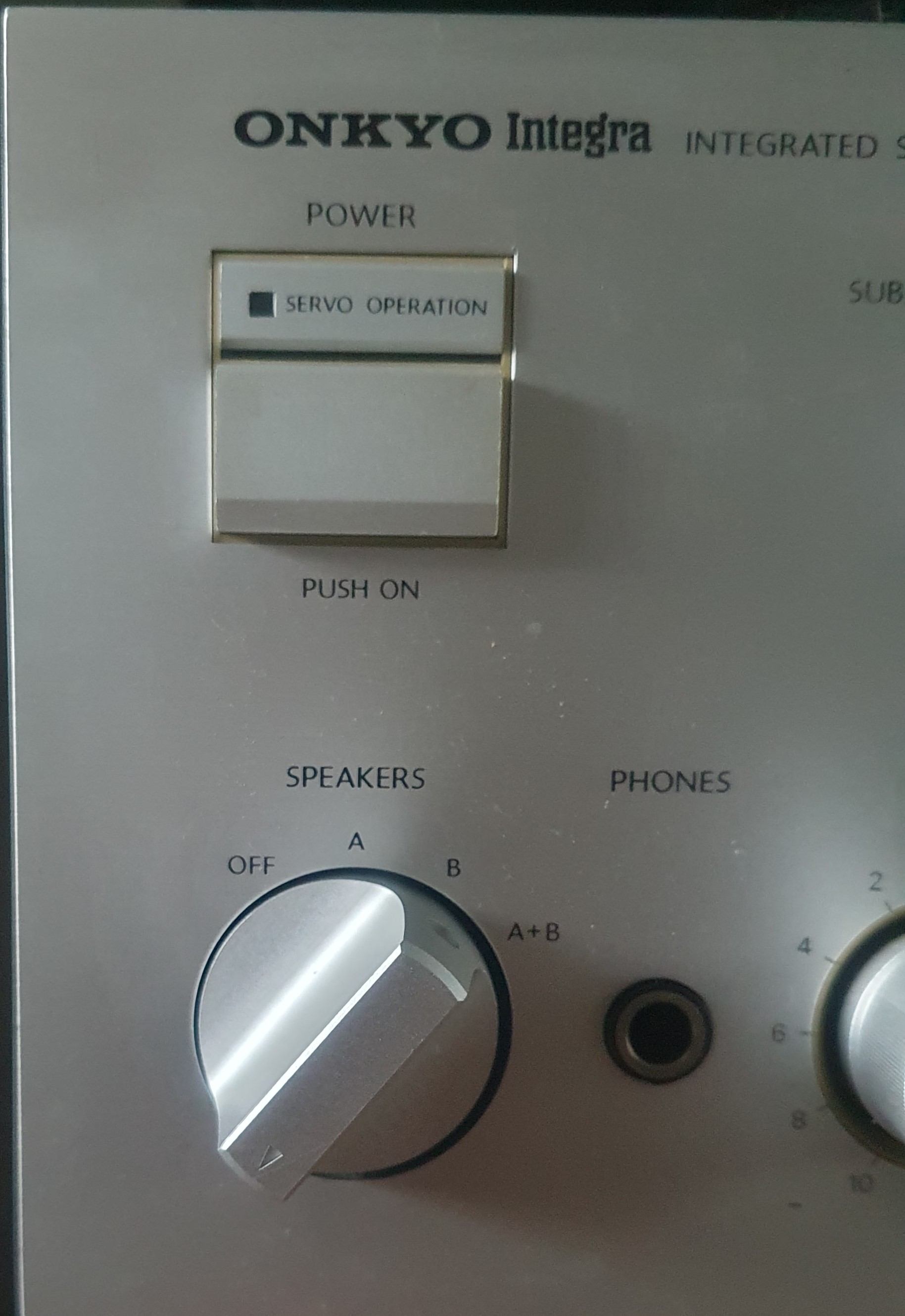

Nie odzywałem się bo finalnie skusiłem się na Onkyo Integra 8250 z linka:
https://allegrolokalnie.pl/oferta/onkyo ... tereo-hifi
i czekałem aż dojdzie... no i doszedł we wtorek, ale było jeszcze kilka niespodzianek.
Jeżeli chodzi o sam wzmacniacz, to oczywiście na zdjęciach wyglądał lepiej niż w rzeczywistości, ale jest to sprzęt 40-sto letni więc nie nastawiałem się na idealny wygląd.
Mam jednak do Was kilka inny pytań, bo zauważyłem kilka rzeczy które mnie zastanowiły.
1. Pokrętło "SPEAKERS" zachowuje się podejrzanie. Z prawej strony na ostatniej pozycji, czyli na pozycji "A+B" blokuje się (w sensie nie ma możliwości przekręcić go dalej). No i to jest chyba w porządku. Ale z lewej strony, czyli na pozycji "OFF" nie ma takiej blokady. W sensie w każdej z pozycji wyczuwalny jest "dołek", ale po przekręceniu pokrętła w lewo, poza pozycję "OFF" opór się gubi gałka już lekko leci w dół. Było tak od początku i to na pewno nie ja ją przekręciłem, bo postępowałem bardzo delikatnie. Pytanie czy tak ma być? Bo wydaje mi się że nie. 2. Druga sprawa to przyciski. Otóż "SUBSONIC FILTER", "LOUDNESS" i "MUTTING" mają kształt trapezów nierównoramiennych. No i w moim wzmacniaczu nie są one ustawione wszystkie tak samo - są na przemian, czyli dwa ustawione dłuższym ramieniem trapezu w górę, a jeden w dół. No i tutaj znów nie jestem pewien czy tak powinny one wyglądać.
Oprócz tego zauważyłem jeszcze że potencjometr od basów sporadycznie, bardzo lekko, ale jednak trzeszczy. Ale jest to bardzo sporadyczne i ciche, no i występuje tylko w tym potencjometrze. Reszt działa bez zarzutu, cicho i płynnie. No i pokrętło "CARTRIDGE SELECTOR" jest mechanicznie zużyte, waha się i rusza jak się nim przekręca, ale elektrycznie nie słychać żeby był jakiś problem.
Wiem że to sprzęt która ma 40 lat więc mankamenty jakieś drobne być muszą, pytanie więc czy warto robić z tego raban i go zwracać z powyższych powodów? Co do samego grania to podłączyłem do niego czysto testowo dwa głośniki Panasonic z kina domowego (4 Ohm, 80 Wat) firmy Panasonic.
Testowo też podłączyłem najpierw komórkę przez jack-rca i użyłem Spotify.
Dołu nie ma żadnego, bo w kinie domowym był aktywny subwoofer, ale za to środek i góra brzmi dobrze. Choć wiadomo że "dobrze" to pewnie i tak nadużycie w tym wypadku.
Co do grania nie mam wzmacniaczowi nic do zarzucenia, zero trzasków, przyciski funkcjonalne działają, moc niezła (dojechałem do 2/3 pokrętła dalej nie kręciłem), wszystko świeci i ogólnie fajnie.

1. Najpierw okazało się że nie gra lewa strona. Po analizie tematu okazało się że ktoś wcześniej podmienił w gramofonie wtyczkę i pozamieniał w niej piny. To przynajmniej rozwiało moje wątpliwości co przerobienia okablowania na RCA. Jako że akurat miałem w domu komplet (nie jakiś markowych, ale pozłacanych) to odciąłem wtyczkę i przerobiłem okablowanie. No i tutaj mała uwaga - byłem zaskoczony jakością oryginalnego kabla. Po zdjęciu izolacji moim oczom ukazała się piękna, błyszcząca miedź. Nie spodziewałem się takiej jakości w sprzęcie z tamtych lat. Brawa dla Unitry. Finalnie okablowanie zrobione. Obydwa kanały grają, nawet bez dodatkowego uziemienia. 2. Niestety słychać było charakterystyczne dla starych gramofonów regularne trzeszczenie. No i tutaj też nie było ono jakieś głośne, ale jednak się pojawiało. Zauważyłem że guma na talerzu jest pofałdowana i założyłem że to może być powód więc ją zdjąłem. No i faktycznie trzaski znaczącą ustąpiły. Niestety, jak się przyglądam samemu talerzowi to też nie porusza się idealnie równo tylko delikatnie faluje, więc zakładam że może to być problem z osią lub samym talerzem, a to już pewnie grubsza sprawa i będzie ciężko coś z tym zrobić. Mam rację?
3. Dodatkowo występuje problem z igłą, czyli zsuwa się ona jak pisałem wcześniej. Dlatego też testowo spiąłem ją gumką recepturką żeby wykluczyć że to też ma wpływ na trzaski.
No i właściwie to tyle na ten moment co zauważyłem - reszta jest w porządku, kanały grają równo, jak włączone jest wejście gramofonowe ale muzyka nie gra, to jest cichuteńko, nie ma szumów z głośników.
Pytanie więc czy takich starych gramofonach normalne jest zjawisko lekkiego trzeszczenia, sporadyczne trzeszczenia i nie da się nic zrobić a ja nastawiłem się zbyt idealistycznie?
Czy jednak jest to kwestia samego talerze (jak przypuszczam) i da się z tym coś zrobić, czy pozostaje tylko drogi serwis?
No i czy takie problemy może powodować również igła/wkładka? Tutaj jestem w stanie zainwestować i kupić drugi komplet jeżeli to możliwy powód.
