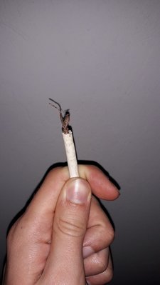

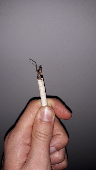

Chudy pisze aby zacząć próby od zwykłego przewodu więc pytanie czy będzie różnica między przewodem tv ze zdjęcia ode mnie a kablem antenowym? Jak nie sprawdzę to sie nie przekonam 😉

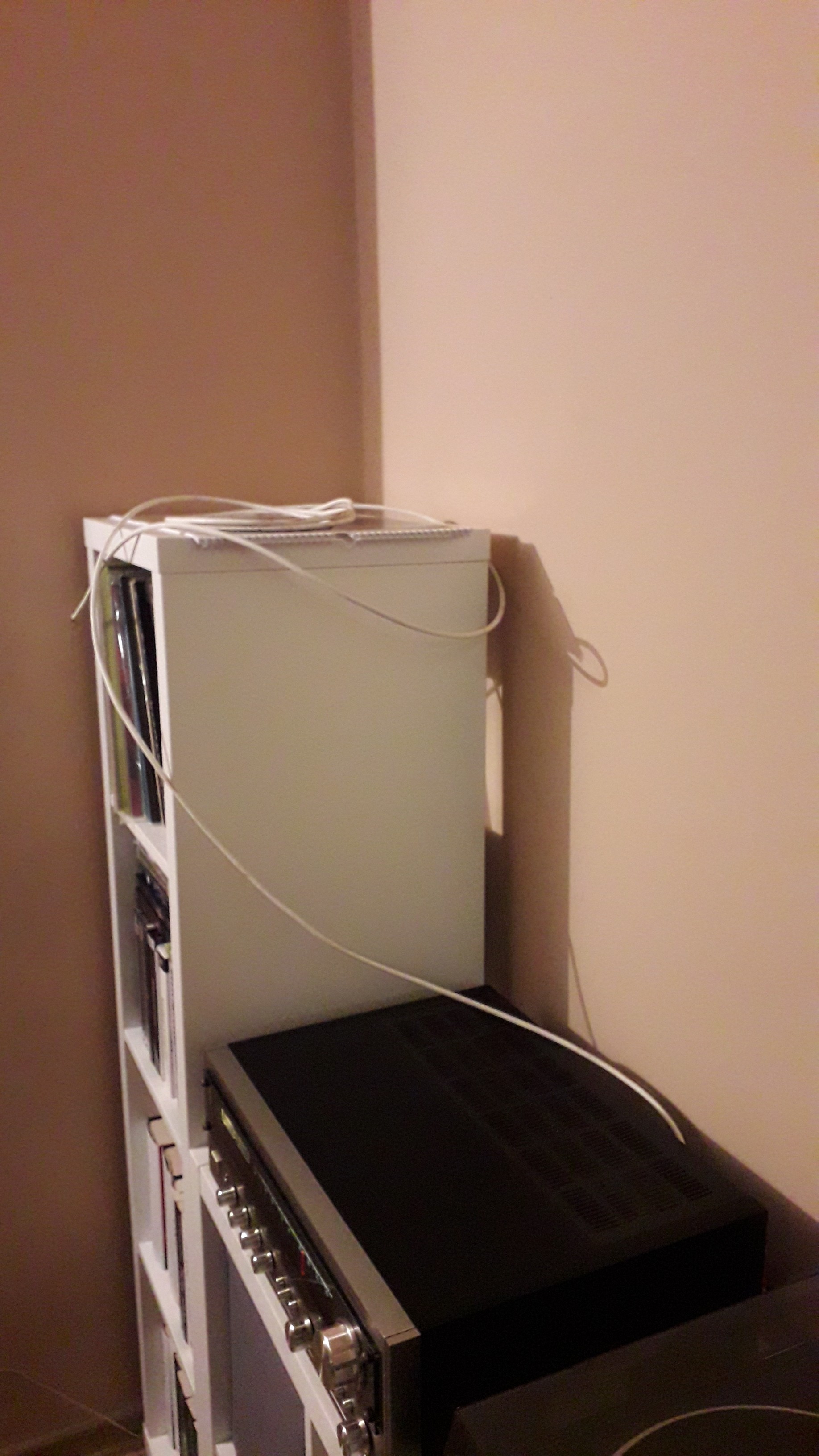

No Panowie - kriss miał rację! Przewód antenowy-satelitarny zadziałał. Nawet nie musiałem podpinać go do dwóch styków na raz. Wystarczył "myk" jak na poniższym foto i stacje odbierają ;) teraz tylko ją skrócę, ustawię w pionie i przytwierdzę z tyłu regału i gotowe :)

Masz mocny sygnał tam gdzie mieszkasz. Tak jak pisał chudy zapewne podobny efekty będzie na zwykłym kawałku drutu.
Ja bym jeszcze rozważył antenę pokojową. Lub jak chcesz się pobawić w przyszłości to wykorzystaj maszt który masz przy oknie od satelity i zamontuj na nim jakąś antenę zewnętrzną bo może to sporo poprawić.

Być może nawet lepszy. Jeśli podłączysz obie żyły koncentryka, to go zaekranujesz. Więc albo jedna żyła, środkowa, albo zwykły drut.

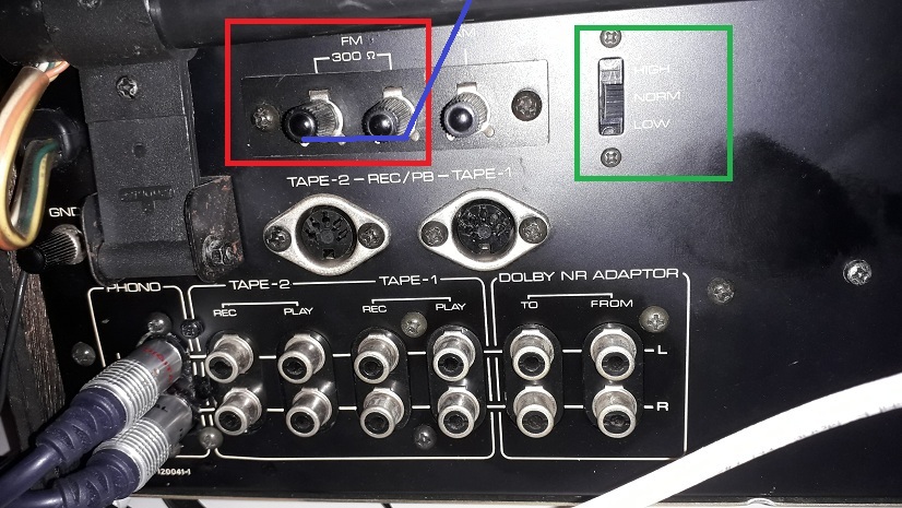

Hmm :think: może faktycznie pokombinuję na weekend. Masz na myśli że przewód ma przechodzić tak jak niebieska linia na zdjęciu poniżej, czy jak? Mam nadzieję, że moją niewiedzą nie wystawiam się na pośmiewisko :mrgreen:

Przewód przykręć do jednego z dwóch zacisków, absolutnie nie do dwóch na raz, bo zewrzesz wejście i nic nie odbierzesz. Sprawdź na którym zacisku będzie lepszy poziom sygnału, bo jeden to prawdopodobnie masa i na nim też będzie słabo.

Ja tylko dodam że w ampli masz przecież chyba wskaźnik siły sygnału... :D Te wycieraczki nie są tylko dla bajeru.
