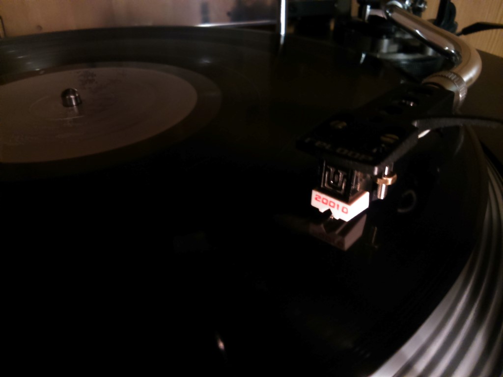

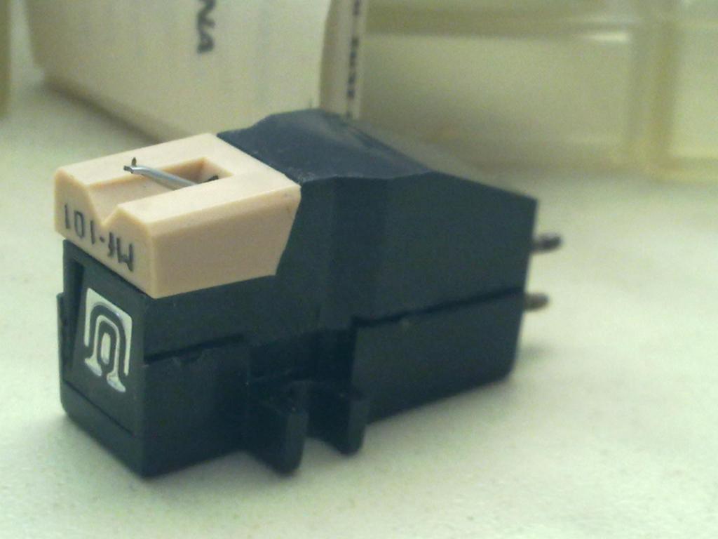

Obywatel pisze:
27 mar 2024, 21:35
PanTakiOki pisze:
27 mar 2024, 21:13

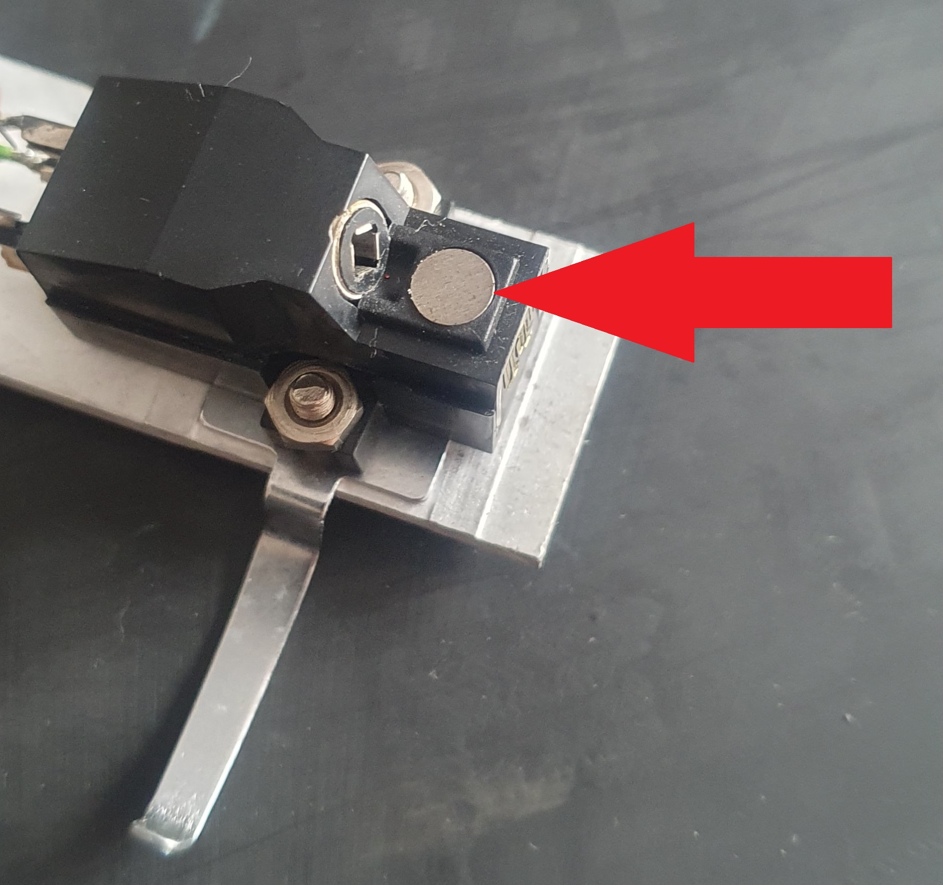

Zakładam więc (mogę się mylić) że oryginalna igła ma też magnesik (albo kawałek metalu) który dodatkowo trzyma igłę we wkładce i ją stabilizuje.
Nie ma niczego takiego. Igła powinna siedzieć ciasno i stabilnie w generatorze. Wrzuć zdjęcie jak ta igła siedzi we wkładce.
Otóż wkładka którą posiadam (jakaś Unitra) posiada magnes:
download/file.php?mode=view&id=137265
Stąd myślałem że oryginalna igła powinna mieć jakiś kawałek metalu w górnej części obudowy, przez co magnes w wkładki powinien ją stabilizować.
Moja igła (nieoryginalna, zdjęcia kilka postów wyżej) nic takiego nie ma.

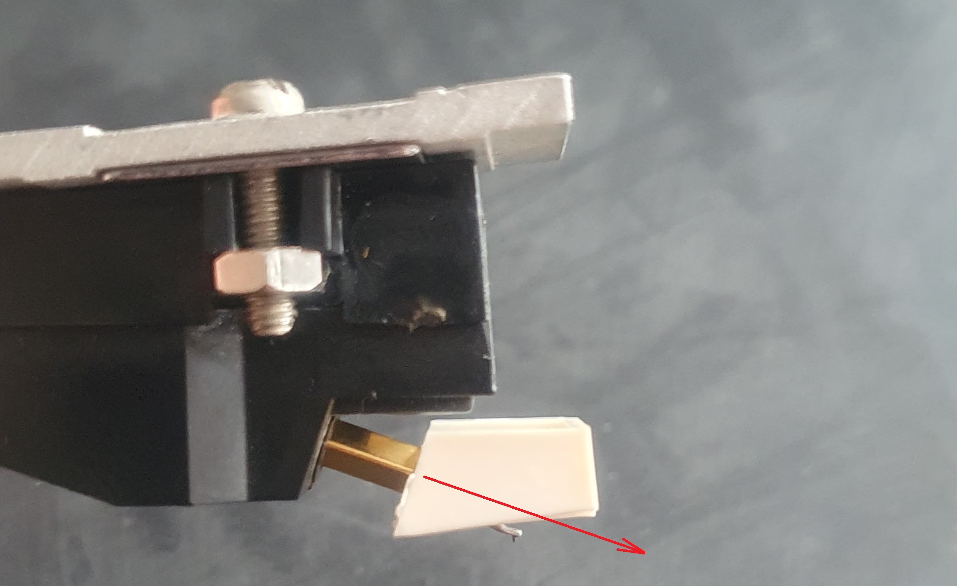

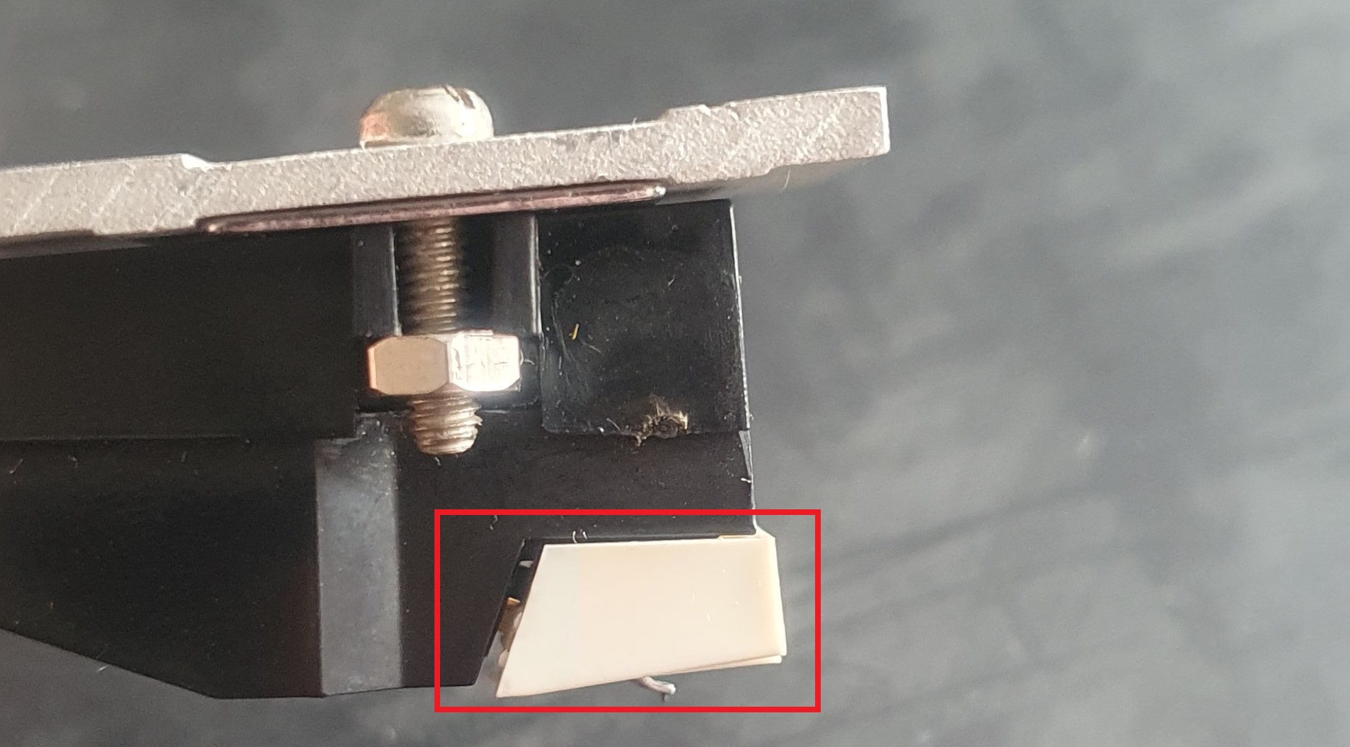

Efekt jest taki że nie chce ona sztywno siedzieć we wkładce (wchodzi ona z luzem, a to powoduje że lekko odstaje nawet pomimo dociskania - "odbija").
download/file.php?mode=view&id=137266
Nie wiem czy w praktyce będzie to miało jakikolwiek negatywny wpływ na działanie bo długich testów jeszcze nie robiłem.
Ale pytam Was bo na mój prosty inżynieryjny umysł, coś tu nie do końca jest tak jak być powinno.
No i boję się że przy dłuższym użytkowaniu, igła będzie się wysuwać:
download/file.php?mode=view&id=137267
Obywatel
Posty: 4276
Lokalizacja: Słupsk
Re: Wzmacniacz do Adam GS 420
#18
Post autor: Obywatel »

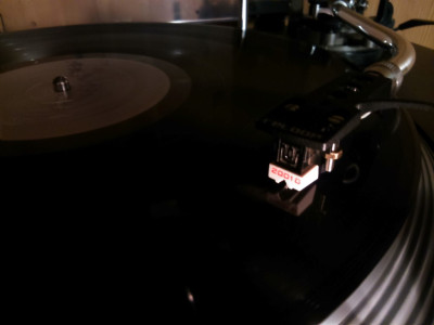

Dziwna sytuacja. Przerobiłem mnóstwo Mf-ek i wszystkie pasowały jak ulał:
Jest: Technics SL-1610 MKII

No właśnie to nie jest MF-ka tylko Tenorel N 2001 D,
Może właśnie tu jest pies pogrzebany - jest minimalnie luźna i dlatego nie wchodzi ciasno tylko leciutko (i dlatego się wysuwa).

Na moim pierwszym zdjęciu też jest własnie Tenorel. Do generatora Mf-100 pasuje idealnie.
Może być tak, że do Twojego generatora ktoś kiedyś próbował na siłę wepchnąć jakąś inną igłę i w ten sposób go zniszczył.

Czyli możliwe że konieczna będzie wymiana całej wkładki.

PanTakiOki pisze:
01 kwie 2024, 11:28
Zobaczymy.
Jeśli igła Tenorel jest jeszcze dobra, to najtańszym rozwiązaniem będzie kupno samego generatora Mf-100/102/104. Na Allegro / OLX do dostania za około 50 zł.
