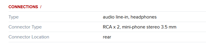

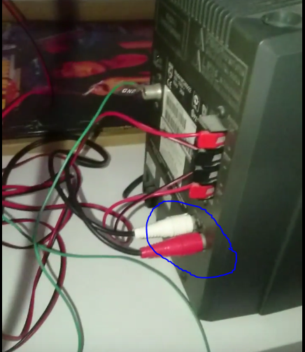

o ile się nie mylę to tak, aktualnie mam podpięty gramofon do wieży i do niej podpięte dwie kolumny. Gra ładnie ale cicho i liczyłem, że udałoby mi się jeszcze podłączyć subwoofer do tego wszystkiego ale jestem kompletnym laikiem
link do specyfikacji wieży
https://www.cnet.com/products/philips-m ... tem/specs/

Nie masz tam wejscia phono!!!
Tak, preamp wzmocni sygnał.
I kupował bym jak najtańszy jezeli ta wieża ma być twoją ostateczną wersją do odsłuchu.
Jednak radzę zrobić tak jak pisałem w moim poprzednim poście.

Ojej ciężki zawodnik jesteś :D
Nic teraz, nie masz phono w wierzy wiec nie masz preampu, więc musisz kupic zewnętrzny przedwzmacniacz i będzie głośniej tak jak chciałeś. Wpinasz wtyki od gramofonu do przedwzmacniacza a z przedwzmacniacza do wieży tak jak na Twoje fotce. Bedzie głośniej wtedy. W tym momencie to ja się dziwię , że ty cokolwiek tam słyszysz.
Edit:
Kolego nie musisz edytowac ponownie posta w momencie jak juz ktoś coś pod nim napisał. Edytujesz w momencie jak nikt nic nie pisze pod Tobą a chcesz coś od siebie jeszcze dodać. Przez Ciebie i ja musiałem edytować swoje posty bo soe zrobił mały rozpierdziel :lol:
Wkładkę masz typu MM wiec taki preamp potrzebny.
Powodzenia
