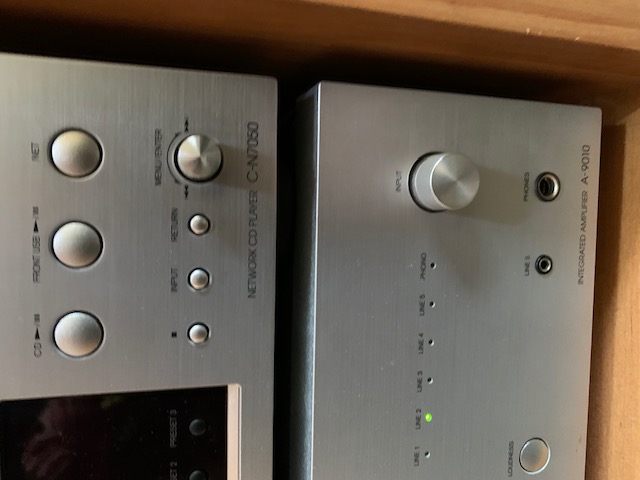

To jeszcze uzupełnię co do preampu Grześku. Mam to odsłuchane dość nawet, bo jest taki w rodzinie i pracuje pod Technicsem SL-1500C. Kuzyn jedzie via preamp przy wyłączonym pre gramofonu i na kiepskich akurat kolumnach (PRL jakiś jeszcze, ale zwrotnice wymienione) brzmi to na tyle dobrze, że aż sobie zrobiłem fotkę by nie zapomnieć modelu Onkyo. Istotnie to słabszy phono w sekcji niż Luxmanowe (choć ostatnio z Jaculkiem stwierdziliśmy, że i tu szału konstrukcyjnego nie ma (MM/MC - taka Se płytka bez cudów, ale gra przyzwoicie), choć chodzi fajnie - tylko, że u mnie to od razu pod SUT idzie bezpośrednio w MM, a na samej wkładce MM nie sprawdzałem nawet tylko via Nuda, ale to wiadomo power jest :) jak ma być, a generalnie warto dawać najniższe gain z default i tak, bo Luxy mają spory potencjał startowy.
