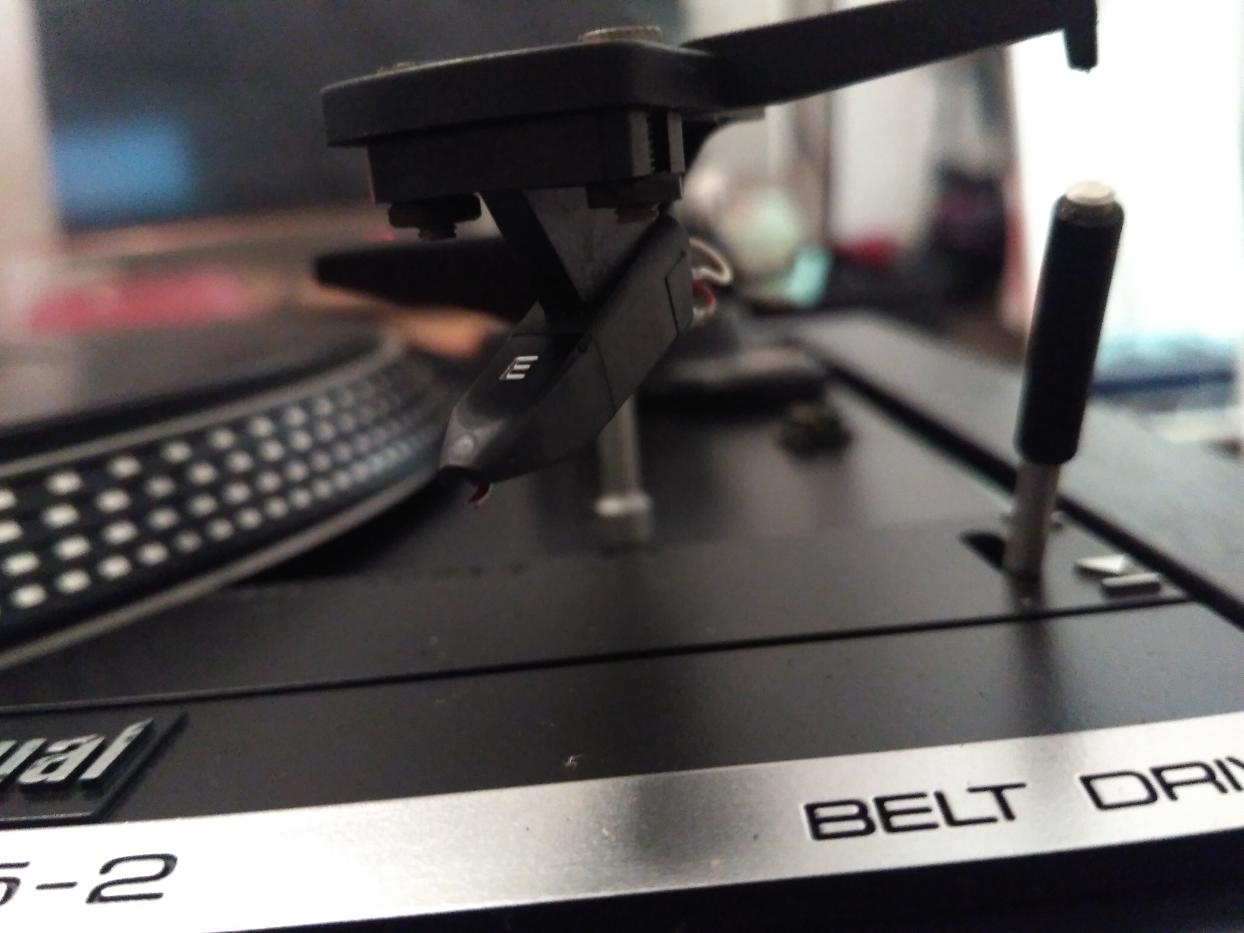

Hej,
Dostałem w prezencie gramofon Dual 505-2. Potrzebuję do niego przedwzmacniacza, zgodnie z sugestiami z tego wątku mam na oku Art Dj Pre II. Problem polega na tym, że nie wiem jakiego rodzaju jest aktualnie zamontowana wkładka i nie jestem pewien czy powyższy preamp będzie kompatybilny. Bardzo proszę starszych stażem kolegów o pomoc w identyfikacji. Załączam zdjęcie. Pozdrawiam

Będzie zgodny. No problem.
To korpus ortofon OM. Typ wkładki MM, a takie obsługuje DJ`art.
