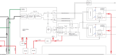

Ukaniu
Posty: 550
Lokalizacja: Jaktorów
Re: The best of wintydżytsu amplifikejszyn
#372
Post autor: Ukaniu »
Bacek pisze:
wczoraj, 18:14
E no, nie powielajmy nieprawdziwych stereotypów specjalistów od PR. W klasie D nie ma przetwarzania cyfrowego. To nadal analog tylko trochę dziwny.
Mhm, sam analog :lol:
Schemat blokowy NADa 390DD - akurat niedawno naprawiałem.
Albo robisz szpagaty by zejść z THD nisko w modulatorach i pętlach analogowo albo cyfrowo, nie ma darmowego lunchu.
To wzmacniacze jak socjalizm rozwiązują doskonale problemy które same stwarzają. Fakt sprawność mają wysoką a w dzisiejszych ekologicznych czasach to modne.

W klasie D jako takiej nie ma bo PWM to niekoniecznie cufra a że w tym wzmacniaczu jest stopień AD to inna sprawa, taki wybór producenta. Amplitunery z AD/DA w których barwa i inne pierdoły są w cyfrze są też ze wzmacniaczami w klasie AB.
Teoretycznie masz rację i pierwsze konstrukcje opisywano pewnie w latach 60 - z tym, że ekstremalnie niskie THD i te wszystkie zalety jakie kolega wspomniał na co ja odpowiadałem są możliwe - jednak przyjąłem, że nie w prostej aplikacji analogowej. Bo jak w takiej zaczniesz zapinać pętlę za filtrem by się pozbyć jego wad to wyjdzie, że bezwzględna stabilność jest trudna do osiągnięcia i z ekstra parametrów nici. Choć moduły Hypexa szczycą się genialnymi parametrami całkowicie analogowo podobno. Danych dokładnych jednak nie ma jak wygląda ich modulator. Zaś z opisu o układach piątego rzędu samo oscylujących to trochę pachnie wspomaganiem DSP. Tak czy siak wszystko możliwe i możesz mieć rację praktycznie 🙂
