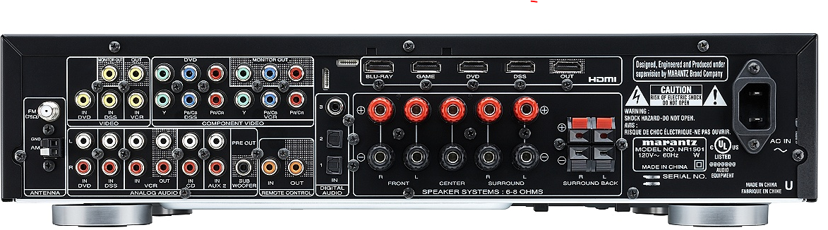

Może zacznę od tego jaki sprzęt Audio posiadam a dokładnie to Marantz 1501na głośnikach Koda.
Myślę że nie jest to najgorszy sprzęt. Z tego co zauważyłem nie ma on wejścia phono więc pewnie pierwsze co mnie czeka to zakup przedwzmacniacza więc pytanie jaki?. Są też (doczytałem) gramofony z wbudowanym przedwzmacniaczem tylko nie wiem czy takie kombo to dobry pomysł.
Proszę o jakiś typ, bądź parę modeli o które mógłbym się zaczepić.

Kolego ale to co masz to amplituner kina domowego. Jeśli idzie o audio/stereo to już na starcie stawiasz się w pozycji drugorzędnej w stosunku do wzmacniacza i głośników (kolumn) pracujących w klasie audio stereo hi-fi.
Używam kilku określeń, bo dziś są one wymienne. (np w czasach gdy zaczynałem kolekcjonować płyty, nikt nie nazywał ich winylami).
Na posiadanym sprzęcie będziesz mógł słuchać audio bowiem ten model to umożliwia, rzecz jasna choć nieoczywista, ale dobrze mieć świadomość, że nie będzie to główna linia toru(torów) jakie się zaleca.

1. Nie kupuj nowego. Z budżetem 1200 zł na gramofon kupisz używany w bardzo dobrym stanie, który na łopatki pobije gramofonopodobne badziewie.
2. Kup przedwzmacniacz. Nie kupuj gramofonu z wbudowanym przedwzmacniaczem. Pieniądze w błoto.
3. Wejdź na allegro lub olx, zapodaj wyszukiwarkę z filtrem, podlinkuj oferty, które Ci się spodobają. Koledzy i ja pomożemy.
