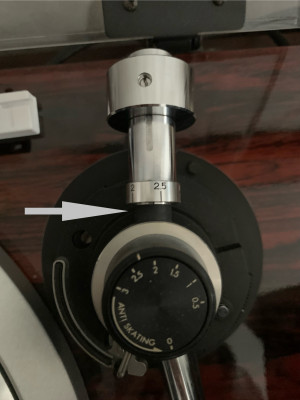

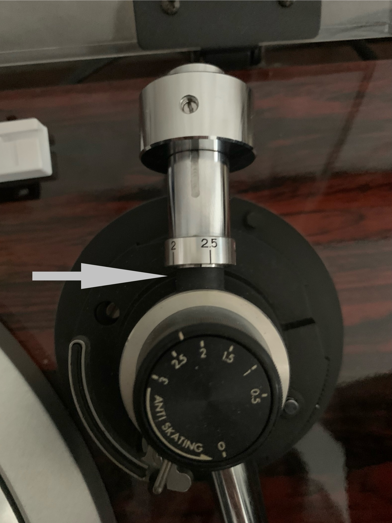

Jacek 1972t
Posty: 517
Lokalizacja: Świętochłowice
Re: Gramofon JVC QL-A7 - na co zwrocic szczegolna uwage
Post autor: Jacek 1972t »
Zwróć uwagę na łączenie przeciwwagi z ramieniem, ten element wykonany jest z gumowego wałka ( zaznaczyłem strzałką )
W przypadku jego zużycia po przesunięciu przeciwwagi max do tyłu ta będzie widocznie zwisać. Na fotografii z aukcji przeciwwaga przesunięta jest max do przodu więc tego nie widać.
To ważny element ramienia i dość kosztowny w naprawie.

Post autor: skrzypo »
Jacek 1972t pisze: ↑
22 lis 2023, 11:14
Dzieki za wazna wskazowke
