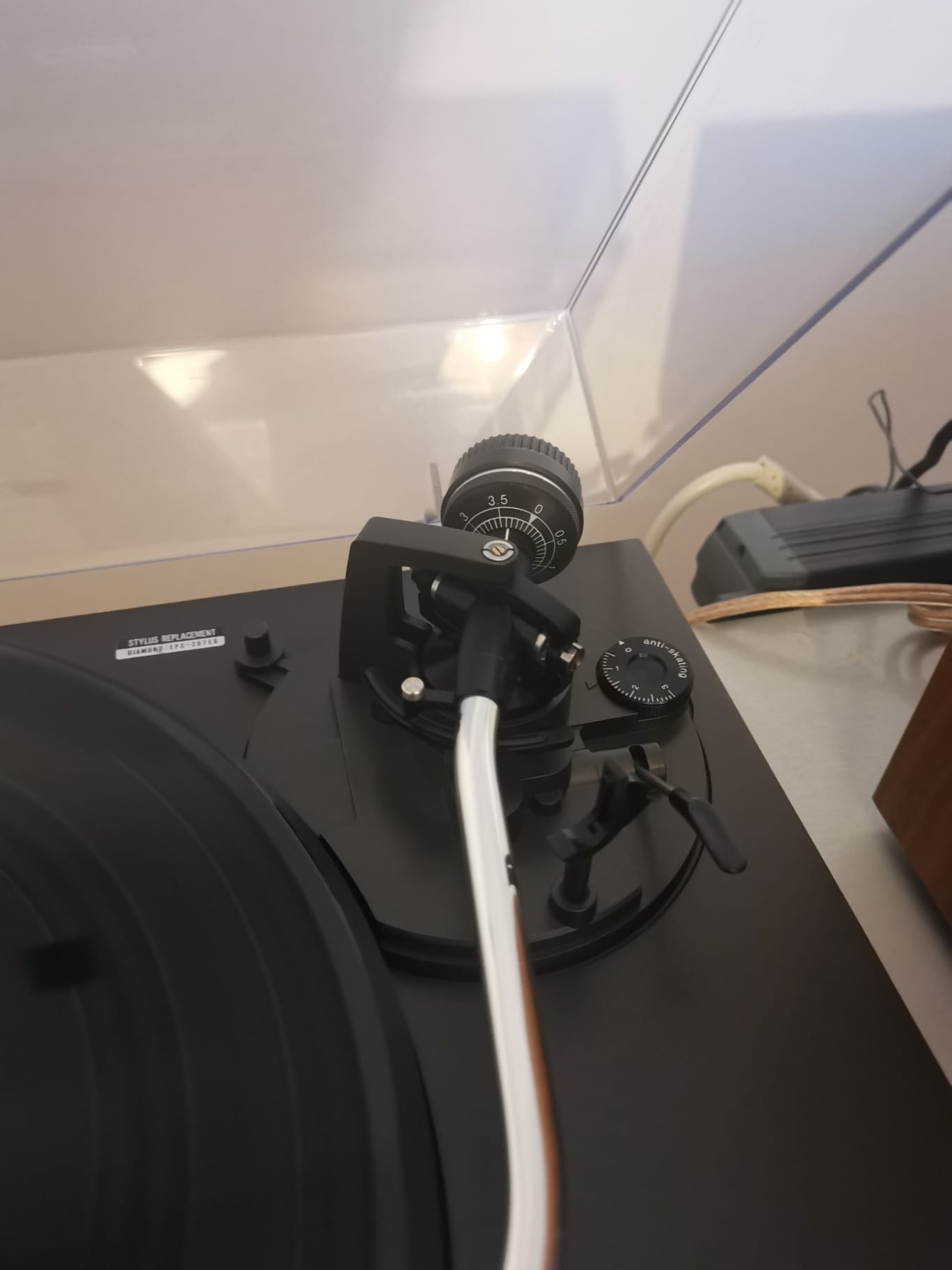

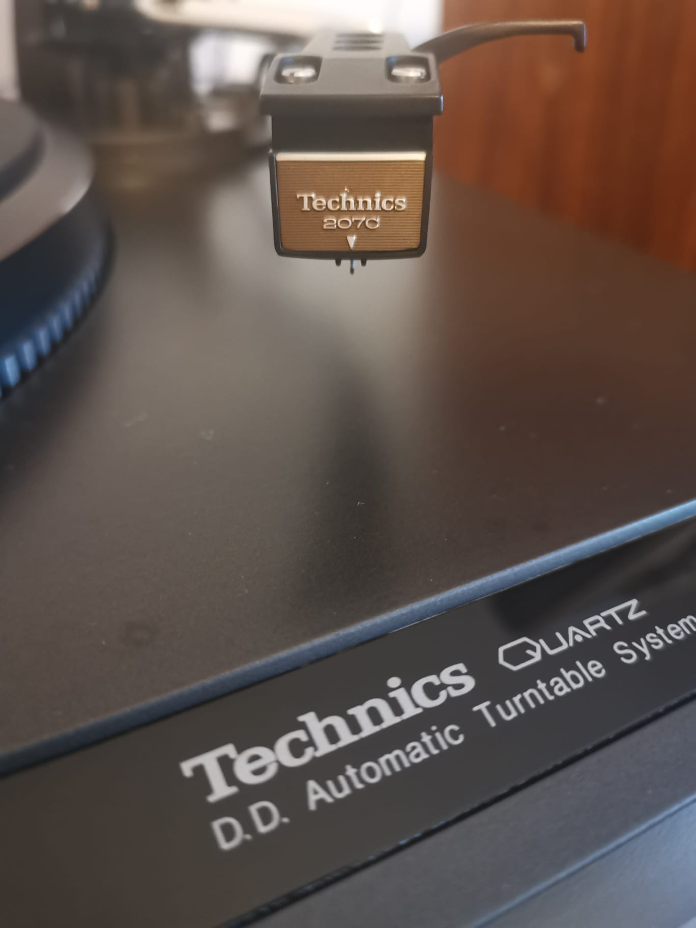

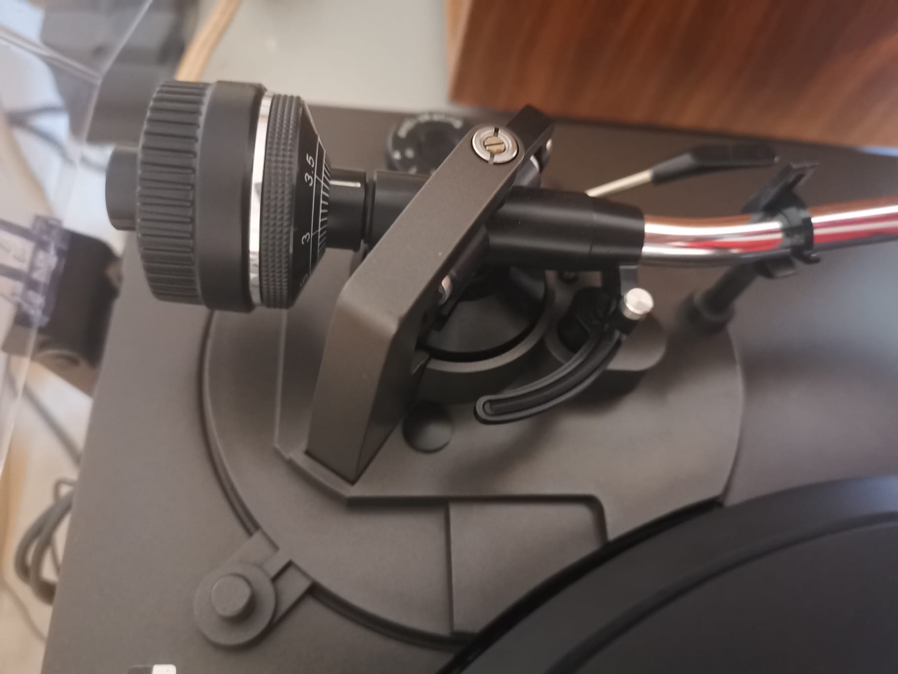

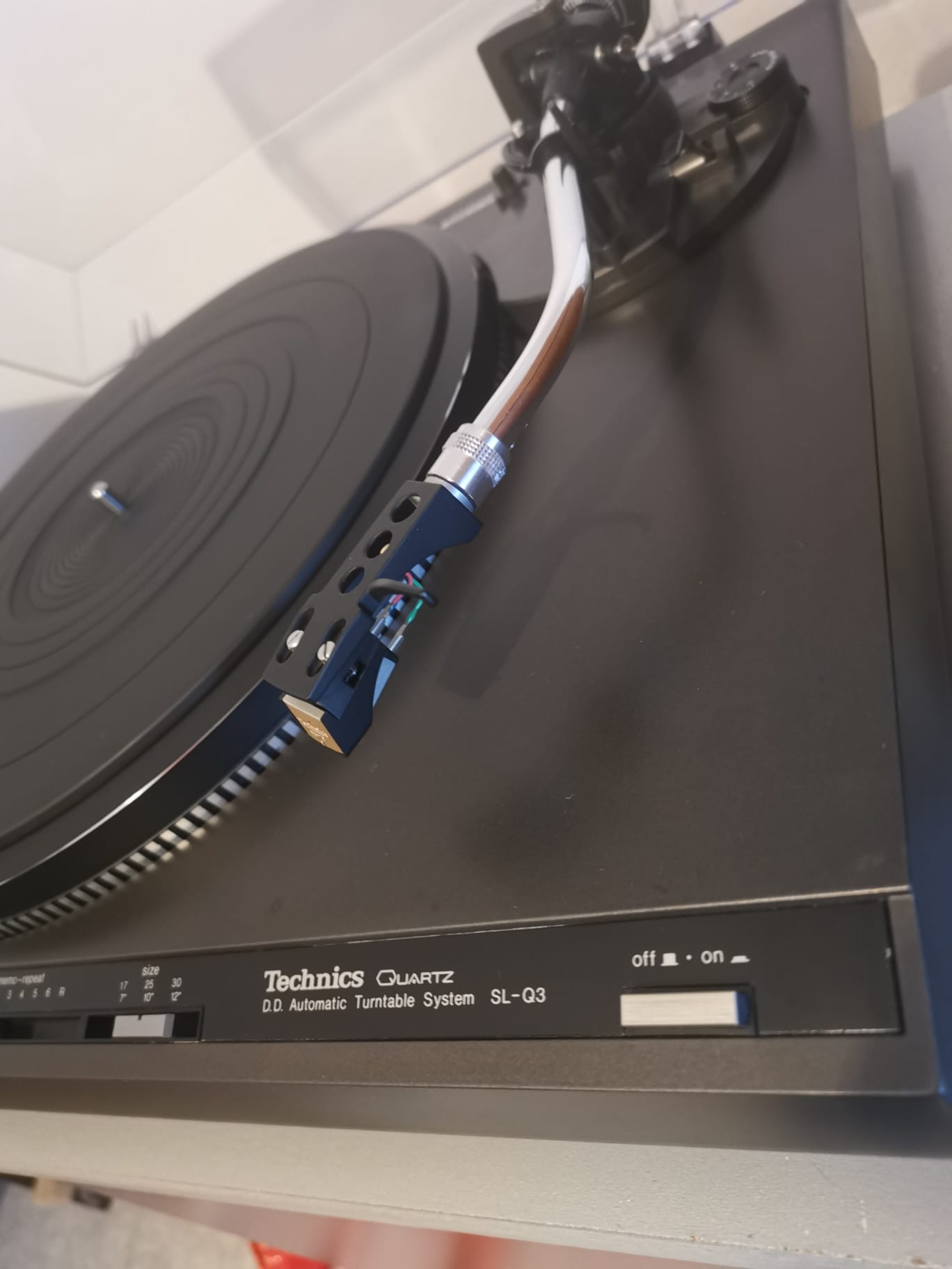

Siema,
za kilka dni będę miał okazje oglądać SLQ3. Kilka zdjęć w załączniku:
Z forum wiem, że powinienem zwrócić uwagę na:
1. Czy był "grzebany". Przy tej okazji sprawdź zawieszenie ramienia i czy nie ma widocznych śladów mocowania na siłę.
2. Sprawdź stabilność obrotów i czy talerz się kreci bez falowania, tzn. równomiernie.
3. Praca ramienia (czy wraca płynnie?)
4. Ktokolwiek z kolegów zna jegomościa?
5. Czy ktoś z doświadczonych kolegów miałby chwilę, by napisać kilka rad?

3. tak, czy rozłącza się i podnosi ramię do powrotu, płynność to rzecz względna, jeśli trafia do punktu startowego to OK.
4. tak, mam Technicsa SL1900, niemal identyczny tylko nie na kwarcu. Nawet dzisiaj grałem, bo coś tam regulowałem itd (to nie jest mój podstawowy gramofon, tylko dubler, jeden z trzech obecnie).
No dobre masz te punkty. Więcej nic specjalnie nie jesteś stwierdzić podczas standardowych oględzin.
5. Zdejmij też gumę i potem talerz, delikatnie. Zobacz jak wygląda trzpień i okolice.
Czy nie jest zalany jakimś świństwem. Ma być sucho, bez smarów i zastygniętych mazi olejowych.
5.a. Pooglądaj nóżki, czy oryginalne. Jak nie, to nie szkodzi byle jednakowe, ale to informacja.
5.b. Pograj kilka utworów po kawałku:
- ze startu auto (winda opuszczona w dół)
- ze startu auto z podniesieniem ramienia i przesunięciem manualnym na konic strony i poczekaj na rozłączenie
- ze startu "maualnego": winda podniesiona do góry i start z przesunieciem manualnym ramienia nad pierwszy lub kolejny utwór - opuszczenie windą ramienia, potem podniesienie, końcówka strony - winda w dół i czekasz do wyłączenia talerza.. aż do całkowitego zatrzymania.
To tyle.
Jedyny niepokojący objaw w tym modelu to kwarc, jeśli trzyma obroty to reszta jest do ogarnięcia i ustawienia bez kłopotu. Dopiero wewnątrz budy możesz zobaczyć stan elektroniki, kondensatorów itd.. oraz plastikowych części napędu, ale to już zobaczysz dopiero jak go będziesz użytkował. Taki świat.. ale pewnie będzie dobrze - powodzenia.
