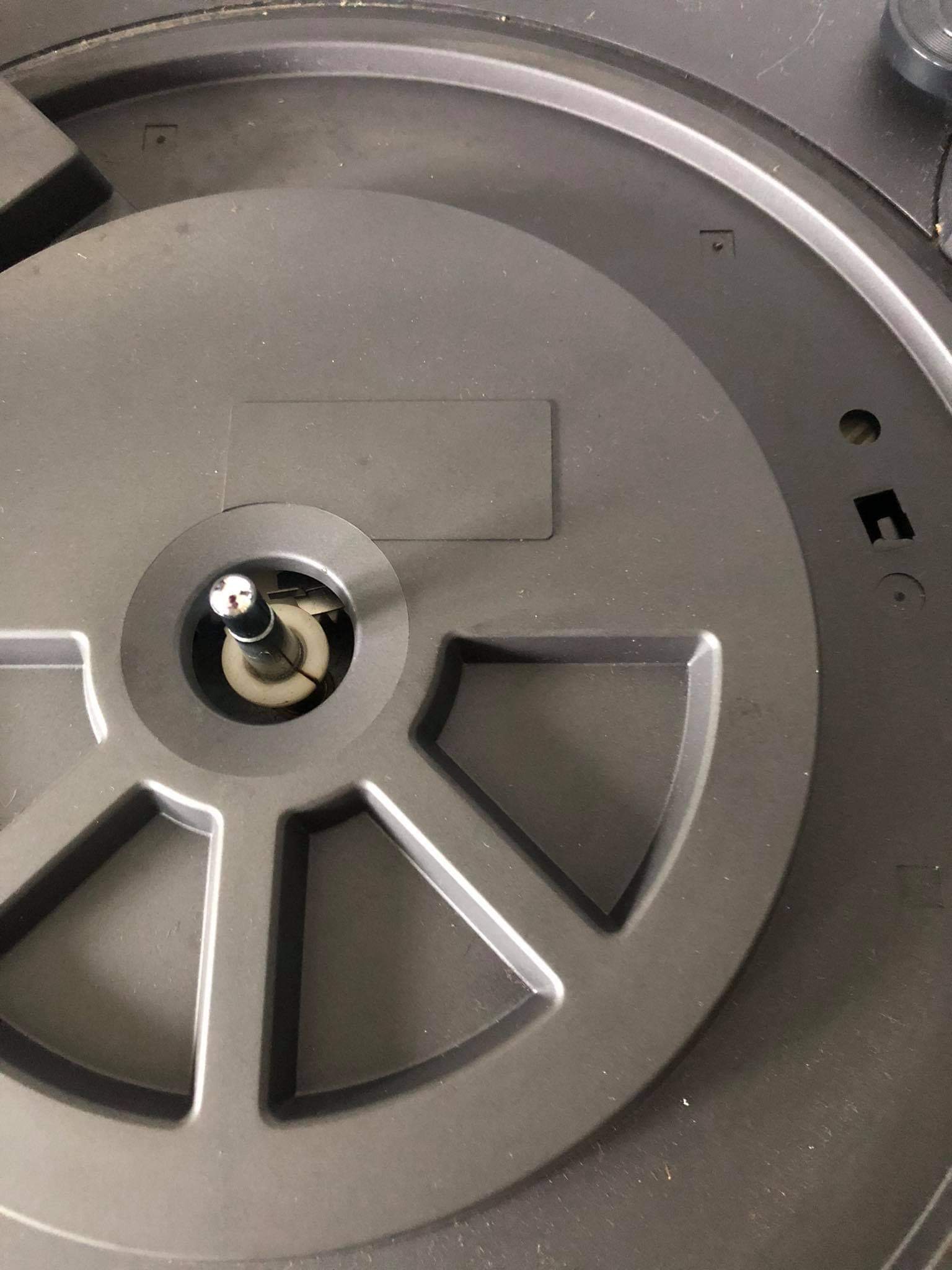

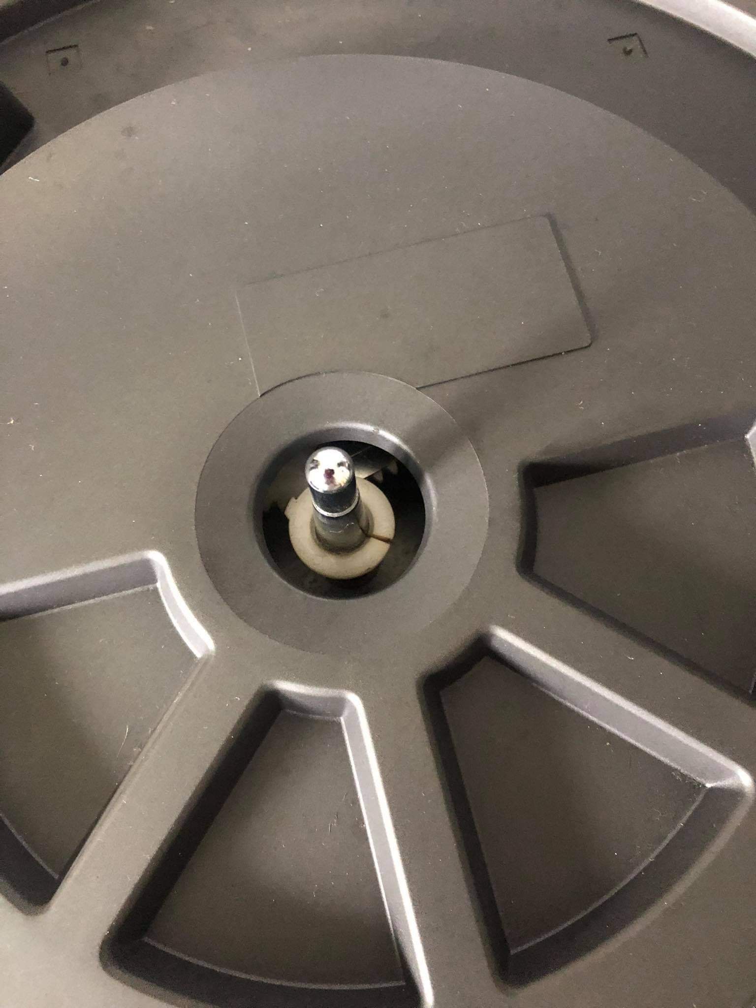

Kupiłam gramofon technics SL B 3 jako sprawny z uszkodzoną pokrywą. Po wczytaniu się w forum znalazłam kilka rzeczy do poprawy ale jedno mnie martwi. Gramofon pyka przy starcie poczytałam i zajrzałam głębiej.Po zdjęciu talerza okazało się że plastikowy tryb jest pęknięty i to jest przyczyną owego pykania. Moje pytanie: czy jest to na tyle istotna usterka żeby zwracać gramofon? Mam jeszcze 10 dni na decyzję. W ogłoszeniu było że sprawdzony i w 100% sprawny.

Nie to nie ta zębatka, u mnie uszkodzona jest ta na trzpieniu na którym mocowany jest talerz, ona ma tylko jeden ząb, widoczna po zdjęciu talerza. Ale dzięki za podpowiedź, już wiem że mogę tego elementu poszukać. Jutro zadzwonię do sprzedawcy i zdecyduję czy oddawać, czy ryzykować.
- Posty: 44673
Re: Gramofon uszkodzony czy zwracać ?
Możesz zrobić zdjęcie tego elementu? Będzie łatwiej poradzić.
To dokładnie jest ta zębatka do której koledzy wyżej dali linka na allegdrogo. Kup to i wymień bo jak jest zamiennik to nie ma sensu kleić.
Super, dziękuję bardzo. Kupię i wymienię. Faktycznie to ten element
