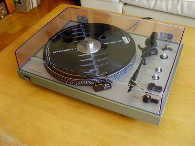

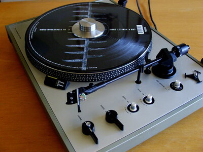

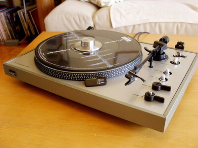

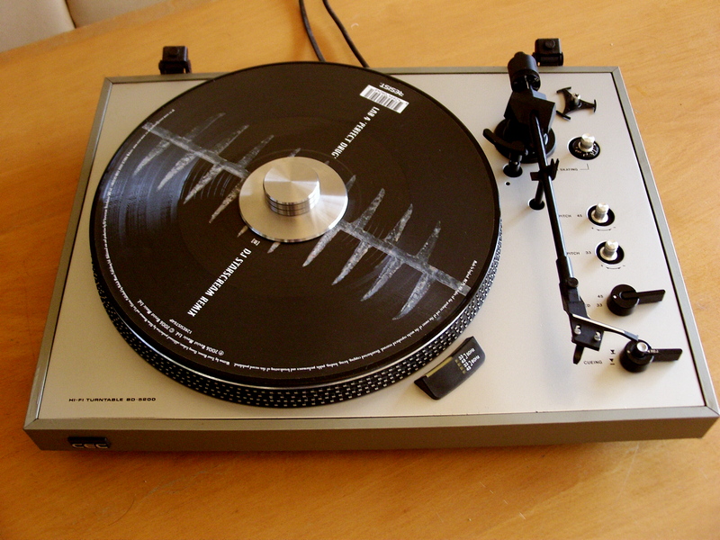

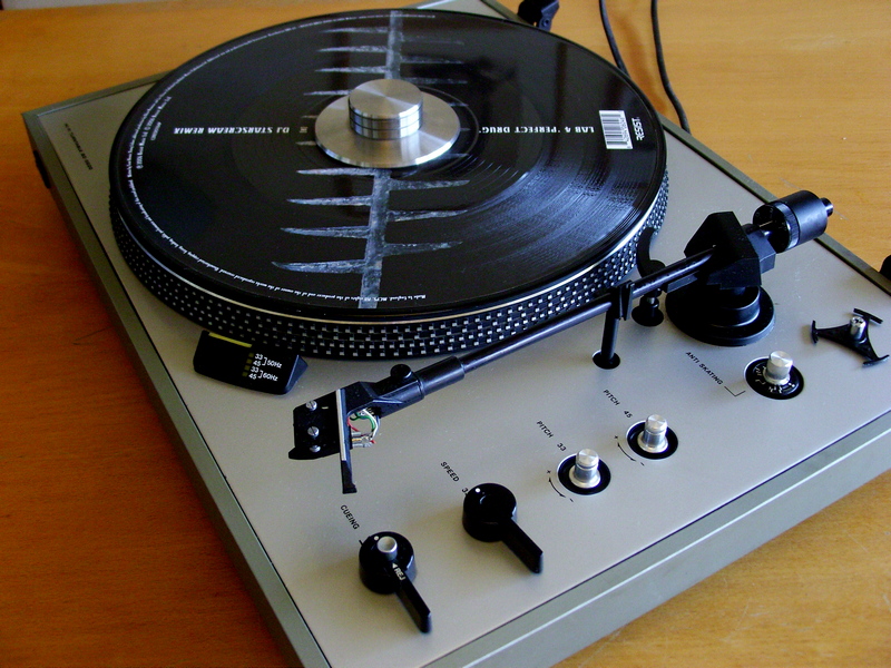

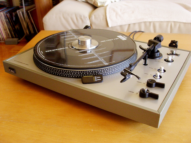

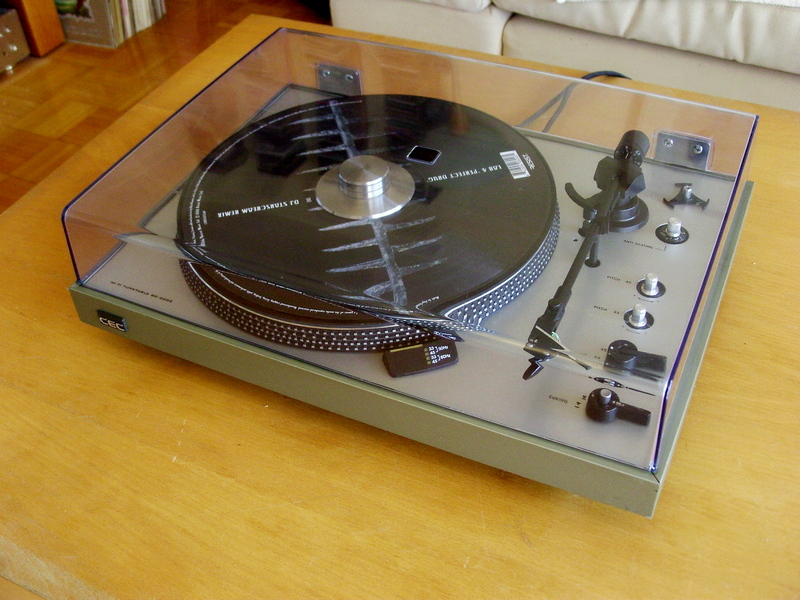

Znalaziono dla mnie jeszcze jeden sprzet podrzucam kilka zdjęć to CEC5200
wszystkie w podobnej cenie CeC2200 -400 zł , Sony-450, CEC5200 -500
MaciejT
Posty: 2560
Gramofon: PS-X70
Re: Który wybrać gramofon
Post autor: MaciejT »
Ja bym drążył temat sony. Automat jest wygodny, odpadają problemy rozciągającego się paska i falujących obrotów, poza tym jest dość ładny....
Posty: 8202
Cec 5200 ma nietypowe ramię :think:
Posty: 45651
Szczerze mówiąc to pierwszy raz widzę CEC BD-5200 z ramieniem prostym i mocowaniem na headshelle typu ADC.
W oryginale powinno to być ramię S na headshelle SME.
Jakaś rzadka odmiana? A może składak? A może ma to inne oznaczenie modelu niż 5200?

Ramie mocno przypomina to z modelu cec cz 6000

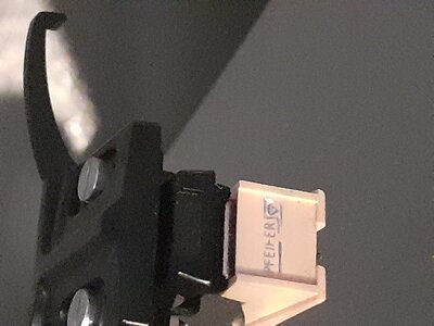

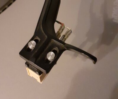

W cenie tzw złomu przytuliłem Grundig PS3500. Nie wiem czy można tutaj czy zakładać nowy post - mam pytanie co to za wkładka i igła w tym gramofonie i na jaką można je wymienić?

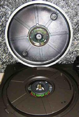

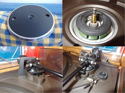

Czy ten Twój Grundig po zdjęciu talerza wygląda tak jak na zdjęciu poniżej?
Bo jeśli tak to w takim razie kupiłeś w cenie złomu gramofon z silnikiem od Technicsa SL-1200 i technicsowym ramieniem :shock:
dot87
Posty: 1448
Post autor: dot87 »
Jeżeli to Grundig PS3500 to chyba nie ma innej opcji niż technicsowy silnik (chyba że ktoś się bawił w wymianę silnika). Ogólnie Koledzy polecają ten gramofon ale trzeba zdawać sobie sprawę że ma on jeden feler: nie zdejmowalny headshell co mocno utrudnienia wymianę|rotację wkładek

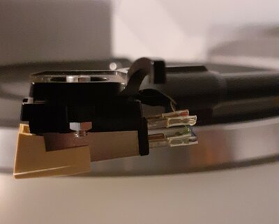

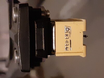

I właśnie moje pytanie brzmi jakie igły pasują do wkładki na zdjęciu ewentualnie jakie wkładki da się założyć?
Posty: 45651
Biogon pisze: ↑
28 mar 2020, 11:31
Zagalopowałeś się nieco :morda:
wizygot pisze: ↑
28 mar 2020, 23:24
Takie co pasują do wkładki AT-71.
wizygot pisze: ↑
28 mar 2020, 23:24
Jakieś dobre :morda:
