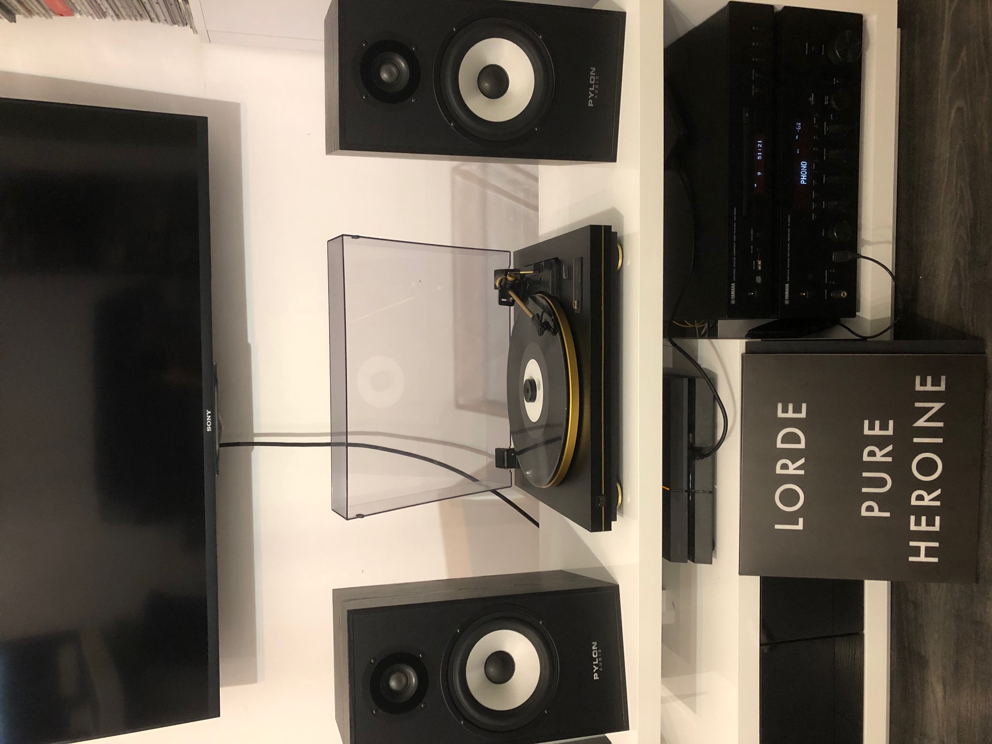

I przyjechał wreszcie, szkoda tylko że nie wiedziałem że kabe phono są zamontowane na stałe a wcześniej kupiłem "żyły" Melodiki (zobaczymy może uda się zwrócić).
Dodatkowo mam pytanie, strasznie wychylają mi się membrany (nawet w strefach ciszy pomiędzy utworami) przy podkręceniu vol. do około -7Db, nie jest jakoś strasznie głośno a membrany mocno pracują.
Przy innych źródłach tak nie ma tj. CD, USB, (jedynie przy ripie Niemena z winylu do flac wcześniej coś takiego zaobserwowałem).
Coś poszperałem że może chodzić o efekt subfoniczny , ale może coś źle poustawiałem ?
Według instrukcji
Tr.force 1,5
Antiskaiting 1.5
I przy przejściu blisko szafki przy nawet niezbyt mocnym stuknięciu piętą igła przeskakuje, czy mam coś przestawić jeśli chodzi o ustawienia ?
w przyszłości postaram się zamontować oddzielną półkę na sam gramofon.
Z góry dzięki za pomoc.
Według instrukcji
Tr.force 1,5
Antiskaiting 1.5
- Posty: 44677
Re: Dual cs 455-1 jako pierwszy talerz
Stawianie głośników na jednej półce z gramofonem to baaaaaardzo kiepski pomysł.
Musiałbyś nieco zmodyfikować gramofon jeszcze jeśli miałby być odporny na coś takiego.
Raczej tak.
No a co ma robić przy takich drganiach?
- Peliks
- Posty: 2788
- Lokalizacja: Wejherowo
O Boże
. Zdejmij te kolumny z półki ! Stoją za blisko gramofonu i wprowadzają wibracje na półce co jest bardzo niekorzystne dla pracy gramofonu.
kabi27
- Posty: 10
- Rejestracja: 07 mar 2019, 21:09
Wiem że to kicha, ale na tą chwilę nie mam możliwości rozstawienia sprzętu, później dokoptuję standy, doraźnie mogę zastosować "kolce" pod paczki i gramofon ?
- Posty: 44677
Nie możesz kolumn postawić na podłodze przed regałem?
kabi27
- Posty: 10
Dopóki nie kupię standów to nie chciałbym , boję się żeby ktoś przez przypadek nie walną w membranę.
