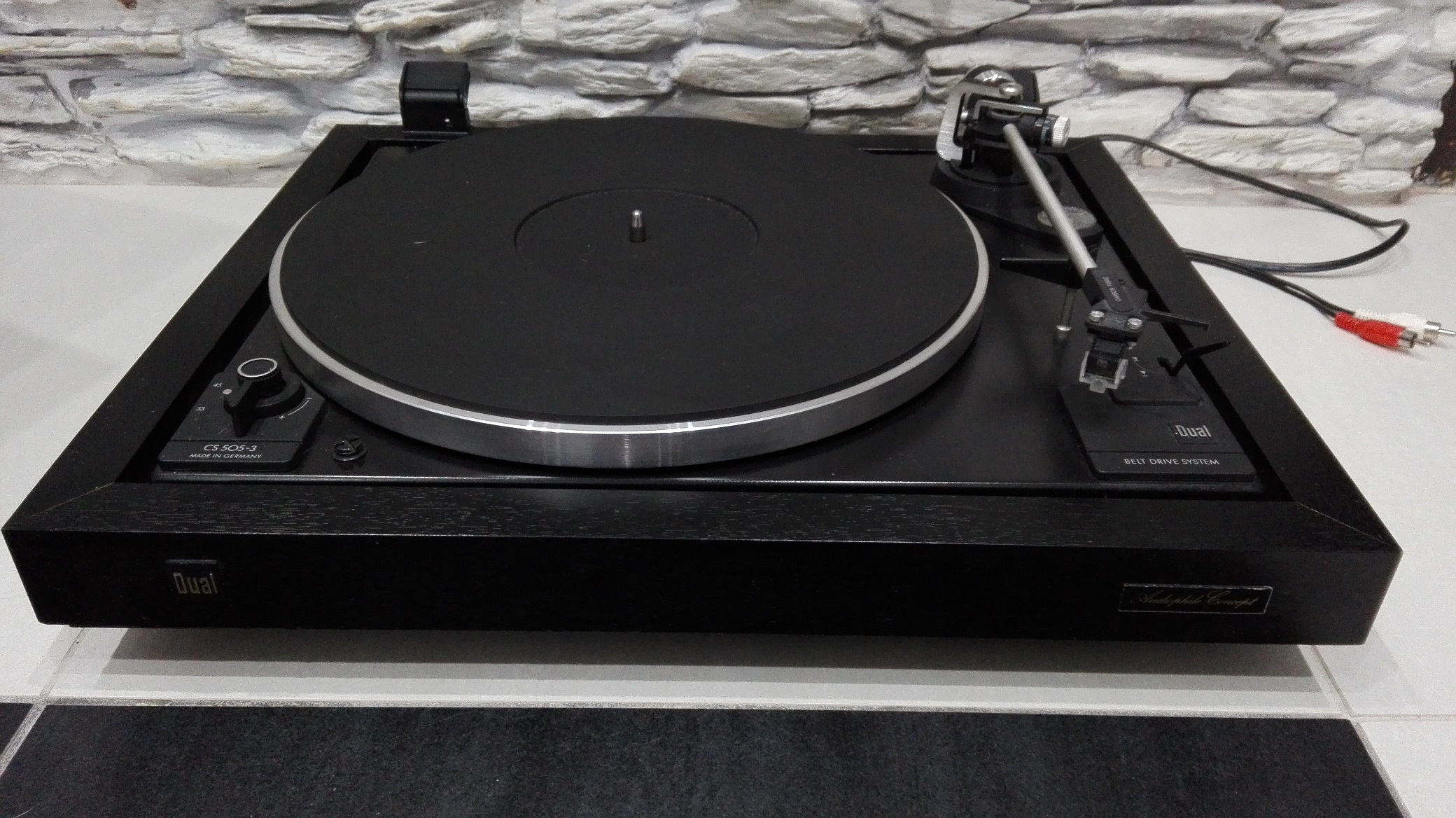

Przymierzam się do zakupu pierwszego gramofonu.
Po kilku bezsennych nocach i wertowaniu przepasłych stronic szanownego forum, oraz szeregu ofert mój wybór padł na DUALe.
Na różnych aukcjach dostępnych jest szereg ciekawych lub mniej interesujących modeli, ale spytam o takie (zakres cenowy 300-600 zł):
https://www.olx.pl/oferta/gramofon-dual ... pH4Ix.html
https://www.olx.pl/oferta/gramofon-dual ... pM6vx.html
https://www.olx.pl/oferta/dual-505-gram ... oha2Y.html
https://www.olx.pl/oferta/gramofon-dual ... q7uiT.html
https://www.olx.pl/oferta/gramofon-dual ... qd8WX.html
Dodam, że to pierwszy mój grajek i liczę na konstruktywne uwagi co do zakupu. Aha, gramofon będzie podłączony do denona AVR-390.
Z góry Wam dziękuję!

Pytanie czy chcesz się "bawić" wkładkami i je zmieniać? Czytałeś o ramionach ULM? 3 modele z tych podanych przez Ciebie mają te ramiona. W dwóch z nich nie zamontujesz bez specjalnego adaptera standardowej wkładki 1/2 (505,506). W 505-4 zamontujesz ale wybór będzie ograniczony do wkładek pasujących wagą i podatnością do ramienia o niskiej masie efektywnej. 1224 to idler raczej z niskiego pułapu. Ten paskowy 601 to bardzo dobry model, ale trochę cierpi w nim strona wizualna (pokrywa, plinta).
Abstrahując od ceny to 505-4 wydaje się ciekawą opcją (kompletny, zadbany, po rzekomym przeglądzie). Wkładka jest jakaś inna niż oryginalnie montowana. Później ewentualnie ten 601 - choć nie wykluczam potrzeby serwisu.

Troszkę o ULMach poczytałem.
Bardzo ciekawie o 506 wypowiadał się @tweetypl
Niestety ten oferowany model nie posiada pokrywy więc musiałbym jakąś dokupić albo zakrywać dzierganą serwetą :):):)
Czy pomiędzy 505 a 506 jest jakaś większa różnica oprócz stroboskopu, którą jako laik odczuję?
Te dwa są w podobnej cenie oraz wizualnie prezentują się również podobnie.
Potem następuję przeskok cenowy na 505-4.....

Ten 505-4, wydaje się najpewniejszym wyborem w kontekście tego co napisałeś. Wygląda na zadbany, ładny i bez zniszczeń.
Nie każ mi tego tłumaczyć. Przeskok cenowy to akurat w tym wypadku raczej plus.
Egzemplarze zmęczone nie dadzą Ci satysfakcji. Olsza sobie zrobi sam z byle czego na super cacko, a Ty?

Właśnie pojawiło się coś takiego:
https://www.olx.pl/oferta/gramofon-dual ... qgtwR.html
Cena taka sama jak 505-4
Wyczytałem, że 455 jest bez ULMa
Jak byście porównali oba modele?

505-4 był troszkę wyżej pozycjonowany przez Duala jednak. Co nie oznacza, że z 455-1 nie byłbyś zadowolony. Szczególnie jako osoba początkująca. W tym kontekście bo o to też pytałeś - Dual 506 też nie będzie złym wyborem (pozostaje tylko kwestia ograniczenia wkładek) - to w zasadzie identyczny gramofon co 505 w początkowych wersjach. Różniły się w zasadzie tylko jak słusznie zauważyłeś stroboskopem.

Specyfikacja:
Motor: EDS 920 quartz stabilised direct drive system
Speeds: 33.33 and 45rpm
Platter: 2.0kg, dynamically balanced
Pitch control: +-5.5%
Wow and flutter: 0.015% WRMS
Rumble: >78dB
Tonearm effective length: 221mm
Stylus pressure: 0 to 3g
Powyższe dane na pewno nie dotyczą CS-455. Pomyłka sprzedawcy.
Jako nie-Dualowiec :) trzeźwym okiem spoglądam i mówię: bierz CS-455.

505-4 > 455-1, a jeśli jest tańszy to już w ogóle nie ma o czym rozmawiać :)

Cena taka sama więc .... chyba żonie bardziej spodoba się złoty czyli 455-1, choć to nieco niższy model.

505-4 jest lepszym gramofonem - srebro też jest modne :)

Złotka brzydkie nie są.
Ma je z 3-4 kolegów od nas, możesz dopytać jak im idzie :) Nowego tak dokładnie zdaje się rok temu kupował Piotrek z Krakowa, ale niestety nick forumowy kompletnie mi wyleciał z głowy.
Można by było zasięgnąć opinii po roku użytkowania.
Z tego co pamiętam Piotr był zadowolony już po jakimś miarodajnym czasie, zmieniał wkładki testowo i nawet sobie dokupił OkkiN - ostatnio nie widzę go na forum, ale mam kontakt e-mail jakby co? (dlatego nie pamiętam nicku).
BTW, w tym Bielsku to bym zobaczył tego 505-4, bo gość ma dwa Duale więc jakieś porównanie jest też dla ciebie, a jak masz blisko, no to lu. :) Wiesz to ma odpowiadać Tobie, my się nie znamy w sumie na wyborach indywidualnych. ;)

a tak naprawdę to najrozsądniej kupić 505-3 (zazwyczaj jest tanszy ) bo to to samo co pierwsza generacja 505-4 (najlepsza) ta z gumową matą zamiast papieru toaletowego
