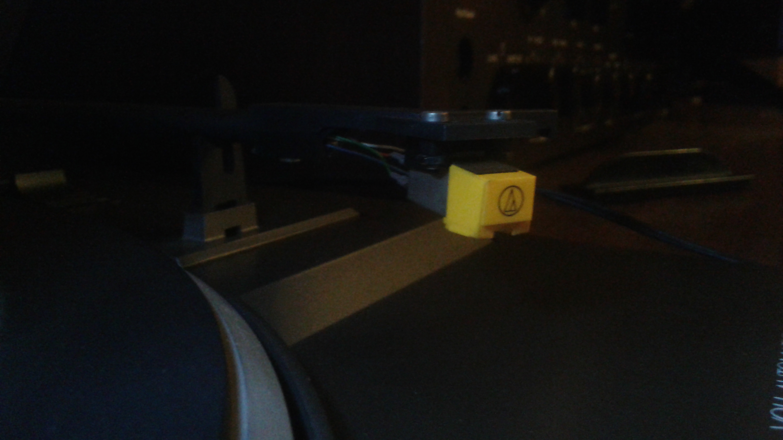

Dzięki za sugestie - widzę że zdania są podzielone. Jednak chyba faktycznie zostanę ze swoim staruszkiem - jak na moje wymagania gra i ogólnie pracuje bez zarzutu. Tak to wygląda w moim gramku - jaki to model wkładki oraz igły - audiotechnika - a model ?
- Posty: 44679
Re: Czy warto kupić DUALA CS 617 Q ?
Popularna AT-91/AT-3600. Warto zmienić na coś lepszego.
