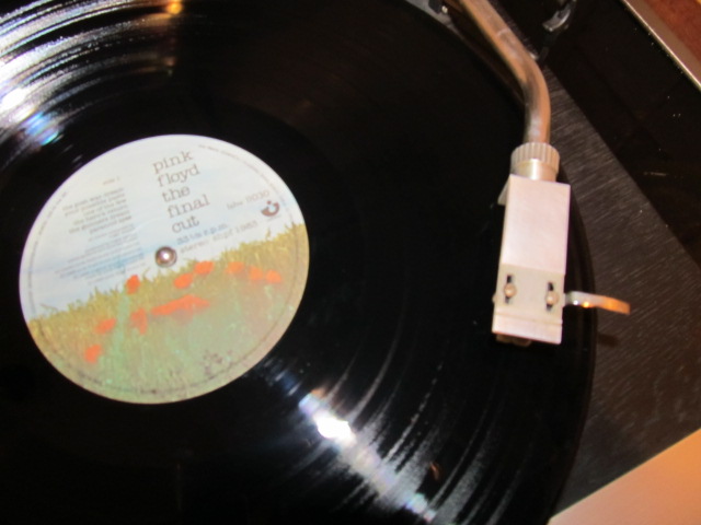

Akurat tego nie pamiętałem dokładnie, ale ileż to roboty dla posiadacza owego reliktu PRlu:

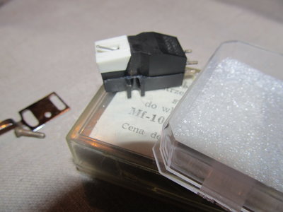

- oto oryginalny headshell Altus P-100, regulowana obsada montażowa korpusu.
Co do igły Mf-100 to mam jeszcze kilka i w sumie bardzo potrzebowskiemu przedstawicielowi społeczeństwa winylowego byłbym skłonny pomóc.

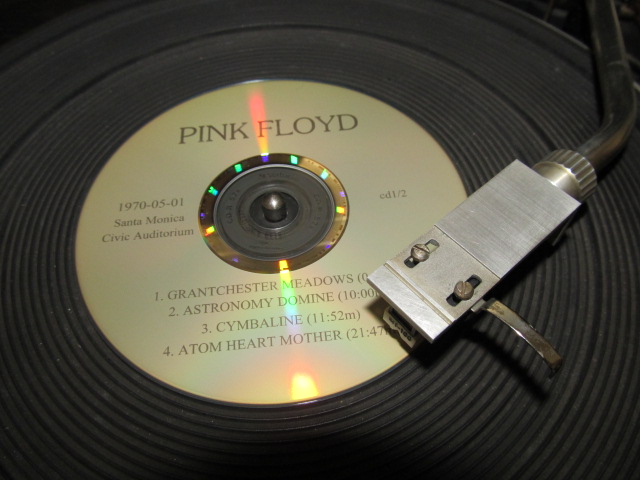

Tak BTW ramię Saby z headshellem i tą samą nawet płytą nie wyglądają jakoś szczególnie lepiej, choć w mojej ocenie są zdecydowanie konkretniejsze:
igła Mf-100 - fotka poglądowo (proszę nie pytać - nie są do sprzedania-to kolekcja własna), jedna z moich:
