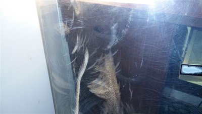

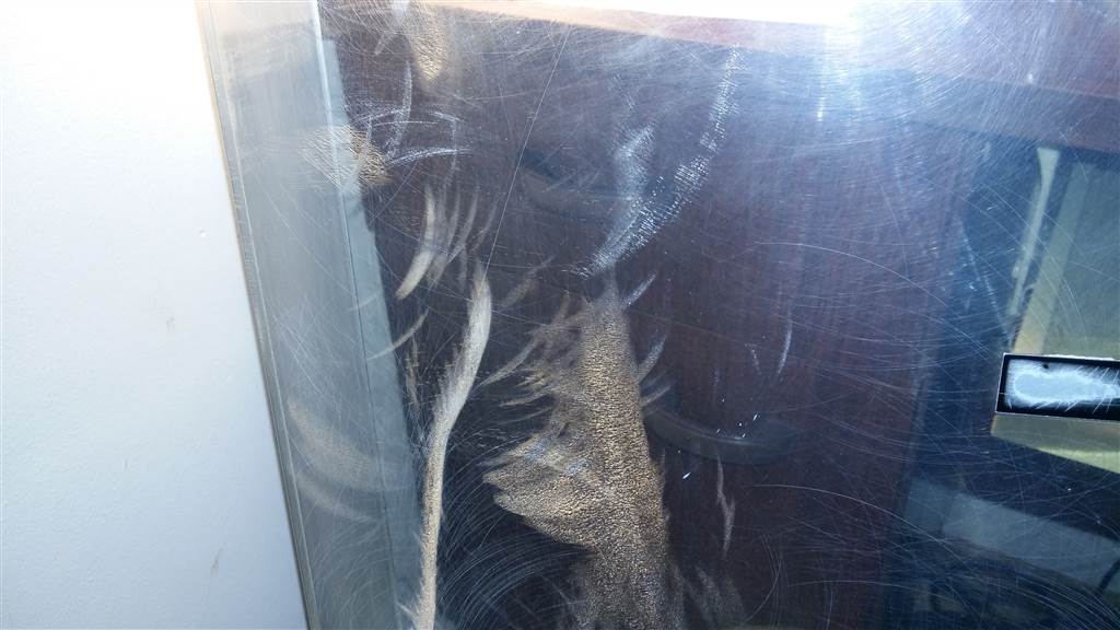

za radą Wojtka kupiłem do mojego Sanyo TP B2 nową wkładkę Audiotechnika AT 95e z oryginalną igłą. Następnie wymieniłem pasek napędowy. Cieszyłem się do czasu. Została jeszcze pokrywa. Była porysowana i zmatowiała. Więc koziołek mądra głowa, kupił na portalu aukcyjnym tarczę polerską na wiertarkę no i pastę polerską do pleksi. Taki sprzęt znalazłem w internecie na filmiku jak wypolerować pokrywę. Niestety coś poszło nie tak. Na skutek tarcia doszło do jakiś wewnętrznych zmian w strukturze pleksi i można powiedzieć, że zniszczyłem pokrywę. Widać to na zdjęciu.
Znalazłem firmę, którą za 160 zł podejmie się zrobienia zamiennika tej pokrywy. Tyle że będzie ona prosta, bez firmowych ukosów.
Moje pytanie: Czy warto zrobić nowa pokrywę i dalej użytkować TB - B2 czy lepiej dołożyć do tych 160 zł 300 zł i za kwotę około do 500 zł kupić inny gramofon?

radziulasek pisze: Na skutek tarcia doszło do jakiś wewnętrznych zmian w strukturze pleksi i można powiedzieć, że zniszczyłem pokrywę. Widać to na zdjęciu.
Przegrzałeś pleksę. Na przyszłość - niskie obroty (średnie dla wprawionych w boju), nie kręcimy za długo w jednym miejscu i bez pośpiechu. Co jakiś czas dotykamy gąbki i sprawdzamy czy nie jest gorąca. Ponadto - pryskamy wodą.

Spoko, nic nie zrobiłeś źle i cieszę się, że są jeszcze osoby kulturalne nawet zza kurtyny monitora ;) myślę, że tę pokrywę może być trudno uratować, jeśli pęcherzyki gazu pojawiły się wewnątrz materiału.
Popieram wypowiedź Darkmana. Skonsultuj renowację pokrywy z profesjonalnym zakładem i sprawdź czy da się ją przywrócić do stanu akceptowalnego. A jak nie, to można wykonać nową lub szukać używki. Jesli sam gramofon jest sprawny, to warto samemu się przekonac czy Cię zadowala.

- można wysyłkowo, ale to będzie około 70 za polerkę + 2x koszt wysyłki. (vis allegro ->Regsoft Ci poleci, bo ja nie pamiętam polerysty - ogłasza się na alle)
Uwaga co do polerowania na zlecenie jest następująca: nie wiadomo jak bardzo uszkodziłeś powłokę plexi i czy polerowanie nie spowoduje powstania tzw. 'soczewek' - to rodzaj wypolerowanej powierzchni o charakterze wklęsłym - blikuje i nie wygląda zbyt ładnie, zwłaszcza jeśli jest na większej powierzchni.

4. Po Waszych wypowiedziach wnoszę, że nie warto chyba kupować innego gramofonu do 500 zł, lepiej raczej dorobić nową pokrywę (tej mojej polerowanie już raczej nie uratuje). Moje Sanyo oprócz plastikowości ma bardzo lekkie i delikatne proste ramię, wolałbym coś mocniejszego, solidniejszego i ciężkiego, s- ksztłatne ale skoro fachowcy mówią, że za 500 zł progresu nie będzie to nie warto się spinać.
