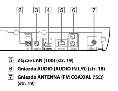

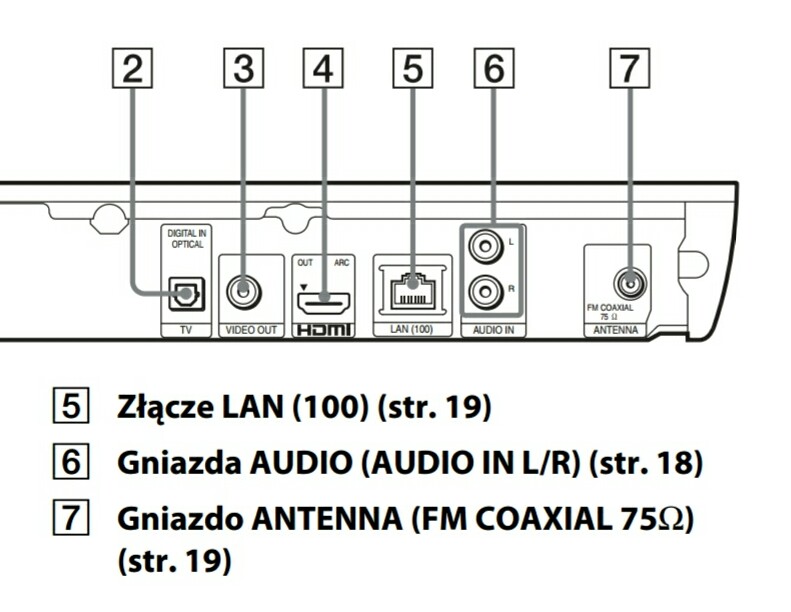

Sęk w tym, że w rodzicowym kinie domowym normalnego auxa nie ma - ale chyba wejście czinczowe jest. Pioneer elegancki, ale jednak bardziej stylistyka Reloopa (albo Pro-Jecta) jakoś bardziej "zagra" u Rodziców.
- Dragant
- Posty: 940
- Rejestracja: 14 cze 2014, 13:26
- Gramofon: Sony PS-X70
Re: Gramofon "do kina domowego" - prośba o pomoc
Wejście liniowe jest w tym Sony:
co prawda jedno, ale jest

Dzięki! Z tego, co pamiętam, to nie było wykorzystywane
Super!
