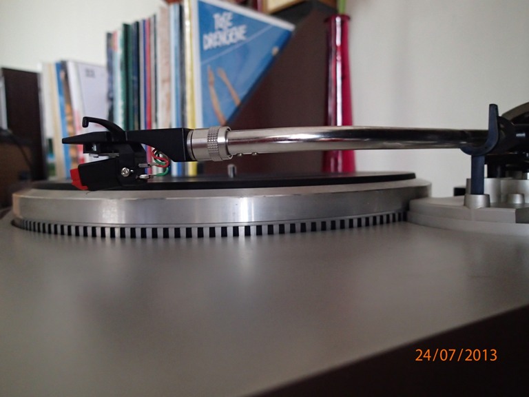

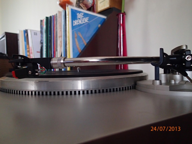

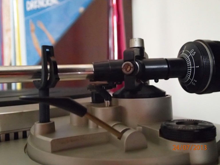

była luzem
była tak dobrze zabezpieczona że nie wiem jak to się stało
walczę
z ustawieniem ramienia
wrzucam kilka fotek może mi podpowiecie
czy to ma tak wyglądać czy wszystko robię nie tak
walczę

Większość wysyła gramofony z założoną pokrywą, ale wtedy trzeba naprawdę konkretnie sprzęt zapakować

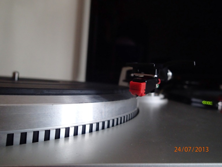

jak myślę że ramię jest ustawione to po położeniu na stopkę nie leży na niej tylko jest w powietrzu
i wówczas po włączeniu gramofonu igła nie trafia wpłytę
jak pokręcę odważnikiem tak że ramię opada na windę (leży na niej) to wtedy igła trafia

rafikdm, wydaje mi się, że po prostu coś źle robisz.
Ramię po wyważeniu powinno lewitować, ale następnie po ustawieniu nacisku, już nie.
To nie jest dobre miejsce na tego typu gadki, lepiej tutaj: http://www.winyl.net/viewtopic.php?f=11&t=152
